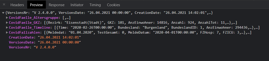

          das Problem ist nicht der Befehl createWriteStream sondern der axios Befehl danach.
          Verschiebe ich den Befehl auch in den try-block dann erscheint im log auch der Fehler
          wenn man dann noch an catch den error parameter übergibt und den über das log ausgibt, dann erscheint folgendes:
          javascript.0 (22209) script.js.Test.Skript_1: {'message':'write EPROTO 140638061451136:error:141A318A:SSL routines:tls_process_ske_dhe:dh key too small:../deps/openssl/openssl/ssl/statem/statem_clnt.c:2158:\n','name':'Error','stack':'Error: write EPROTO 140638061451136:error:141A318A:SSL routines:tls_process_ske_dhe:dh key too small:../deps/openssl/openssl/ssl/statem/statem_clnt.c:2158:\n\n at WriteWrap.onWriteComplete [as oncomplete] (internal/stream_base_commons.js:94:16)','config':{'url':'https://covid19-dashboard.ages.at/data/CovidFaelle_Timeline_GKZ.csv','method':'get','headers':{'Accept':'application/json, text/plain, */*','User-Agent':'axios/0.21.1'},'transformRequest':[null],'transformResponse':[null],'timeout':0,'responseType':'stream','xsrfCookieName':'XSRF-TOKEN','xsrfHeaderName':'X-XSRF-TOKEN','maxContentLength':-1,'maxBodyLength':-1},'code':'EPROTO'}
          der server hat wohl ein problem mit der ssl konfiguration. da muss man bei axios wohl noch den ein oder anderen parameter mit angeben, damit die prüfung ausgeschaltet wird.
          weiß nicht genau was du vorhast.
          aber wahrscheinlich könntest du dir es einfacher machen direkt über die json daten zu gehen und nicht erst das csv runter zu laden, das einzulesen und daraus die richtigen daten identifizieren.
          https://covid19-dashboard.ages.at/data/JsonData.json
          die daten sehen ganz gut strukturiert aus
