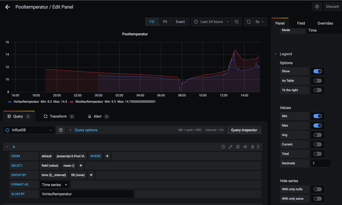

    Hallo 👍

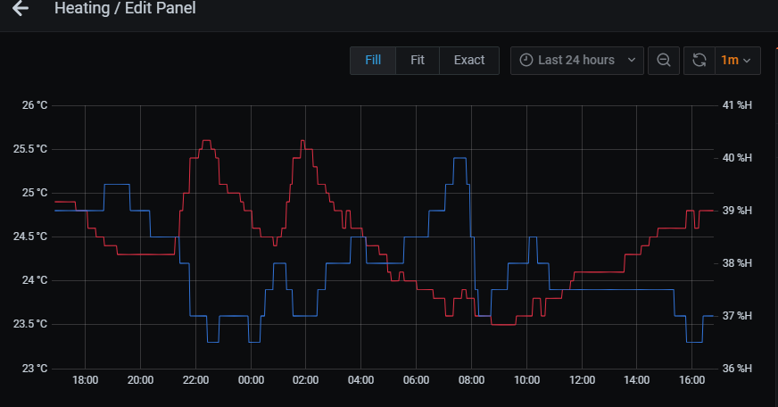

    Ich suche Möglichkeiten, hätte da ein paar Fragen, ev. könntet ihr mir da helfen.
    Y-Beschriftung, hätte da gerne statt der reinen Zahl auch °C dabei, nicht aber als seitliche Beschriftung
    bei den Min-Max Werten hätte ich 1 Kommastelle eingegeben, dennoch kommen viele ?

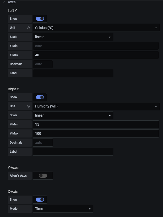

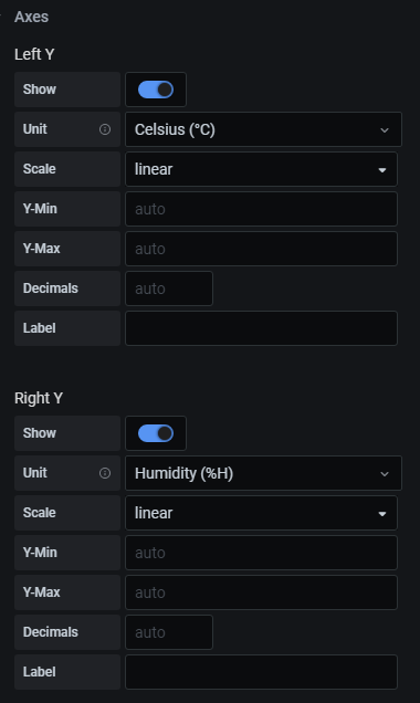

      @humidor schaun mer mal...
      für die einheit muss du ins axes:
      und dort musst du auch die dezis eingeben...
      ich würd auch dort min/max angeben. wird dann interessannt wenn du auch rechts verwendest mit anderen werten.

        @humidor und wenn du den genauen aktuellen Wert möchtest, dann bei select statt mean, last eintragen

          gefunden, wusste nicht, dass man die Dinge einfach reinschreibt, aber OK
          was ist der Unterschied von mean und last?
          versuche gerade 2 unterschiedl. Werte mit Skala links und einen mit Skala rechts anzuzeigen, wie definiere ich dass Query 1 links und Query 2 rechts ist?
          kapiere nicht was da gemeint ist ??
          To create a dual axis graph, start by assigning a time series to the right Y axis:
          In the panel legend, click the colored line next to the name of the time series.
          In the Colors pop-up, click the Y-Axis tab, and enable Use right y-axis.

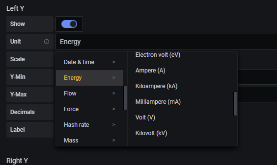

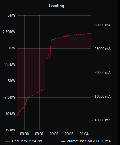

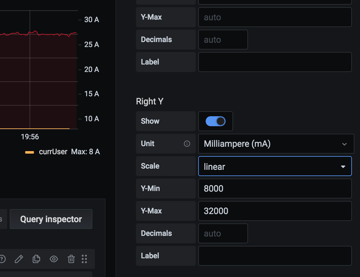

                      hab noch was, der Wert den ich darstelle ist 8000 - 32000 mA
                      Grafana macht autom. 8A draus. ich möchte aber 8000mA stehen sehen
                      BG
                      • HumidorH Humidor
                        @da_woody die kleinen Dinge 👍

                            @humidor schon gefunden, im Unit die mA eingeben und im Popup runterscrollen bis "custom unit" kommt.
                            BG
                            • HumidorH Humidor

                              @humidor sagte in (Grafana) ein paar Fragen:
                              custom unit? bei mir reicht Unit/Energiy und scrollen bis Milliampere (mA).
                              gruß vom Woody
                              HumidorH 1 Antwort Letzte Antwort
                              • da_WoodyD da_Woody
                                HumidorH Offline
                                HumidorH Offline
                                Humidor
                                @da_woody sagte in (Grafana) ein paar Fragen:
                                das ergibt eine autom. Umrechnung bei gr.Zahlen in die nächste Einheit (A)

                                  @humidor ah, kommt drauf an, wie die daten reinkommen! da bei mir A reinkommen, kann ich unit reinschreiben was ich will. bleibt der selbe wert. anscheinend wird bei großem wert die nächst höhere einheit genommen, runter rechnen tut das teil nicht.
                                  current ist A, egal ob ich mA angebe, oder die custom unit nehme.
                                  man lernt nie aus... ;)

                                    @da_woody bei mir klappt das jetzt mit dem mA

                                      @humidor sag ich ja du bekommst den wert ja in mA geliefert. ich bekomme aber A, da kann ich mA einstellen wie ich will, wird nicht umgerechnet. die mA in A aber anscheinend schon.

                                        @da_woody da muss du im Query eine math() machen denke ich
