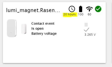

                      ? Offline
                      ? Offline
                      Ein ehemaliger Benutzer
                      @mickym
                      1cb3a4b3-26d8-41af-8768-34f9fe20a81c-grafik.png ???
