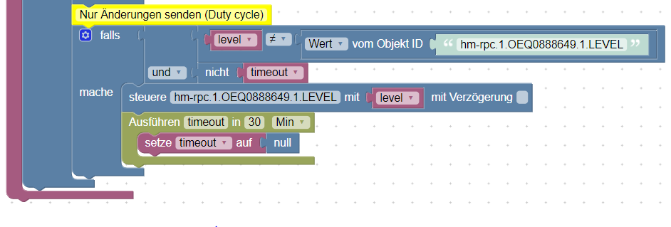

    @paul53 der Timeout ist quasi noch mal als Variable angelegt?
    • G Gezi70
      @gezi70 sagte: der Timeout ist quasi noch mal als Variable angelegt?
      timeout ist der Variablenbezeichner für das rückgegebene Timerobjekt von setTimeout().
      Nach Einfügen von "Ausführen timeout" muss erst einmal in die Javascript-Ansicht und wieder zurück gewechselt werden, um auf die Variable timeout zugreifen zu können.
      G 1 Antwort Letzte Antwort
        G Offline
        G Offline
        Gezi70
        schrieb am zuletzt editiert von Gezi70

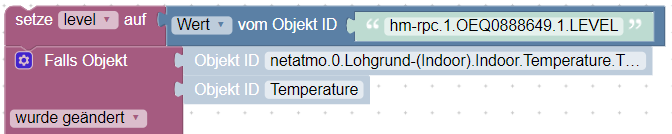

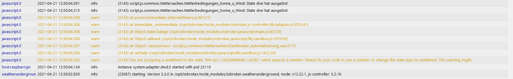

        @paul53 danke, und wo kriege ich die Variable von "level' her? Sorry wenn ich so dämlich frage...
        Oder könntest du mir bitte deine Version als Code geben? Danke...
        • G Gezi70

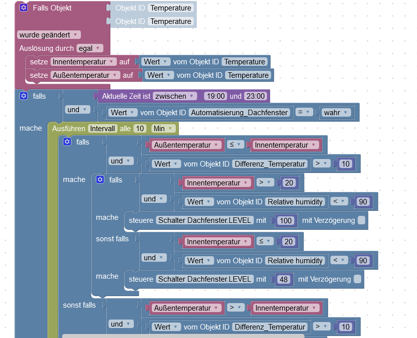

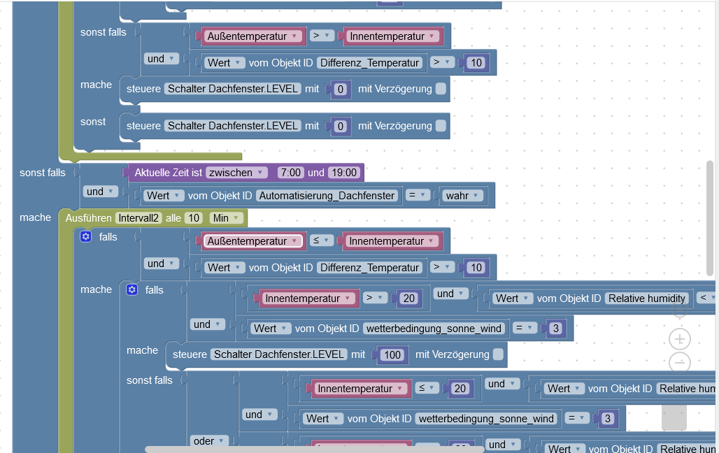

          @gezi70 sagte: deine Version als Code geben?
           <variables>
             <variable id="Q0]Lq],ip{HX/6~Fp30x">Innentemperatur</variable>
             <variable id="*_-GmR@MCKPKv:J@BmX9">Aussentemperatur</variable>
             <variable id="?gPo#pQYYOu=(4;YAvZP">level</variable>
             <variable type="timeout" id="timeout">timeout</variable>
           </variables>
           <block type="on_ext" id="nCFf$5D~RW7-Ymg+*/U8" x="255" y="-517">
             <mutation xmlns="http://www.w3.org/1999/xhtml" items="2"></mutation>
             <value name="OID0">
               <shadow type="field_oid" id=",,EX.PPu/%+]#l-y!i3_">
                 <field name="oid">netatmo.0.Lohgrund-(Indoor).Indoor.Temperature.Temperature</field>
               </shadow>
             </value>
             <value name="OID1">
               <shadow type="field_oid" id="pC9Rt(X=ab]p5B{kJXk{">
                 <field name="oid">weatherunderground.0.forecast.current.temp</field>
               </shadow>
             </value>
             <statement name="STATEMENT">
               <block type="variables_set" id="I@*Ccdo_WIBN!jh;sdxL">
                 <field name="VAR" id="Q0]Lq],ip{HX/6~Fp30x">Innentemperatur</field>
                 <value name="VALUE">
                   <block type="get_value" id="hvv_Nn9@#z?)G?%pmpl)">
                     <field name="OID">netatmo.0.Lohgrund-(Indoor).Indoor.Temperature.Temperature</field>
                   </block>
                 </value>
                 <next>
                   <block type="variables_set" id="A:R?pMh{[(e!|=V~db@F">
                     <field name="VAR" id="*_-GmR@MCKPKv:J@BmX9">Aussentemperatur</field>
                       <block type="get_value" id="{=*xq:dTi)iovx:FL7:N">
                         <field name="OID">weatherunderground.0.forecast.current.temp</field>
                       </block>
                     </value>
                     <next>
                       <block type="controls_if" id="QkG;9AFT;6k#t4Ugx`q~">
                         <value name="IF0">
                           <block type="get_value" id="4Vv@+9-y3L;0r,PRuczE">
                             <field name="OID">0_userdata.0.Schlafzimmersteuerung.Automatisierung_Dachfenster</field>
                           </block>
                         </value>
                         <statement name="DO0">
                           <block type="controls_if" id="j{5^ghPLXvGI)Ev$66%V">
                             <value name="IF0">
                               <block type="logic_compare" id=",nSG@.t}P!6y*HTP*6tA">
                                 <field name="OP">LT</field>
                                 <value name="A">
                                   <block type="get_value" id=":pO5YL,l;h|*p3G2PL?C">
                                     <field name="OID">weatherunderground.0.forecast.current.relativeHumidity</field>
                                   </block>
                                 </value>
                                 <value name="B">
                                   <block type="math_number" id="!NXEa@,k0b94(yX:(I2P">
                                     <field name="NUM">90</field>
                                   </block>
                                 </value>
                               </block>
                             </value>
                               <block type="controls_if" id="rkMDuk]ov53B**7{D=rT">
                                 <value name="IF0">
                                   <block type="time_compare" id="KP)RRP)pRVLf:P]G1{fK">
                                     <mutation xmlns="http://www.w3.org/1999/xhtml" end_time="true"></mutation>
                                     <field name="OPTION">between</field>
                                     <field name="START_TIME">19:00</field>
                                     <field name="END_TIME">23:00</field>
                                   </block>
                                 </value>
                                   <block type="controls_if" id="=8]uN+vX+D2QDw8s{hV)">
                                     <value name="IF0">
                                       <block type="logic_operation" id="9MKBOjnE3U$hBBy~q^NH" inline="false">
                                         <field name="OP">AND</field>
                                         <value name="A">
                                           <block type="logic_compare" id="%]YtubWyjW#Y.7~MQf`V">
                                             <field name="OP">LTE</field>
                                             <value name="A">
                                               <block type="variables_get" id="z9Gl*js:giKNRSiU@Pn0">
                                               </block>
                                             </value>
                                             <value name="B">
                                               <block type="variables_get" id="vc$QvfW~T0=TGz2c*uY3">
                                               </block>
                                             </value>
                                           </block>
                                         </value>
                                         <value name="B">
                                           <block type="logic_compare" id="+sM6;77(yB)5jE)dqi^k">
                                             <field name="OP">GT</field>
                                             <value name="A">
                                               <block type="get_value" id="5y43TxyG3Mr0;$}2$)5;">
                                                 <field name="OID">0_userdata.0.value.temperature</field>
                                               </block>
                                             </value>
                                             <value name="B">
                                               <block type="math_number" id="ES`T+)~B:Tp_b}gG5)++">
                                                 <field name="NUM">10</field>
                                               </block>
                                             </value>
                                           </block>
                                         </value>
                                       </block>
                                     </value>
                                       <block type="controls_if" id="bLk+=,kgiZP^PmtZ?Uv#">
                                         <value name="IF0">
                                           <block type="logic_compare" id="t;T~=x$Uu9A{|ma^tnap">
                                             <value name="A">
                                               <block type="variables_get" id="KWjz+S*z2hZ4WB-BADW%">
                                               </block>
                                             </value>
                                             <value name="B">
                                               <block type="math_number" id="N#=={sp:`]vJSHz$@D@H">
                                                 <field name="NUM">20</field>
                                               </block>
                                             </value>
                                           </block>
                                         </value>
                                           <block type="variables_set" id="9@igocO!csf?|E8PBU~2">
                                             <field name="VAR" id="?gPo#pQYYOu=(4;YAvZP">level</field>
                                               <block type="math_number" id="`ULK(Ue@.S{aq?OIH`]+">
                                                 <field name="NUM">100</field>
                                               </block>
                                             </value>
                                           </block>
                                         </statement>
                                         <statement name="ELSE">
                                           <block type="variables_set" id="bfA.;iwuS3,(ij36NQ+a">
                                               <block type="math_number" id="~MZ:A3Pc+8F5G=~TF4:a">
                                                 <field name="NUM">48</field>
                                               </block>
                                             </value>
                                           </block>
                                         </statement>
                                       </block>
                                     </statement>
                                       <block type="variables_set" id="YFx2W.@#YO=BaI_Bz,JY">
                                           <block type="math_number" id="F=_cZArg`8x!BpU?s}}z">
                                             <field name="NUM">0</field>
                                           </block>
                                         </value>
                                       </block>
                                     </statement>
                                   </block>
                                 </statement>
                                 <value name="IF1">
                                   <block type="time_compare" id="v3/]k@0XNu%9tY,Cu;A8">
                                     <field name="START_TIME">7:00</field>
                                     <field name="END_TIME">19:00</field>
                                   </block>
                                 </value>
                                 <statement name="DO1">
                                   <block type="controls_if" id="_W#h|:v[KZc8Q|@yj}O~">
                                     <value name="IF0">
                                       <block type="logic_operation" id="%QKJ[#O^k8~BtKEn[mWS" inline="false">
                                         <value name="A">
                                           <block type="logic_compare" id="jmB,PpgD%],4MgR0,OqC">
                                             <value name="A">
                                               <block type="variables_get" id="GVcHB9vf~0|u3D$)gN0%">
                                               </block>
                                             </value>
                                             <value name="B">
                                               <block type="variables_get" id="JjT4yrP;qJ=0BbGoEmye">
                                               </block>
                                             </value>
                                           </block>
                                         </value>
                                         <value name="B">
                                           <block type="logic_compare" id="El.j|;FMCNKU]$Na)2Fi">
                                             <value name="A">
                                               <block type="get_value" id="r78WNTqWeUzX4=#KY[cf">
                                               </block>
                                             </value>
                                             <value name="B">
                                               <block type="math_number" id="#EF.L]294,^ru3cF3:z,">
                                               </block>
                                             </value>
                                           </block>
                                         </value>
                                       </block>
                                     </value>
                                       <block type="controls_if" id="ASp-hyK,lRg~)IoB)B[{">
                                         <mutation elseif="2"></mutation>
                                         <value name="IF0">
                                           <block type="logic_operation" id="@!d.S7Dx}jM0.gAF8H)|" inline="false">
                                             <value name="A">
                                               <block type="logic_compare" id="rjmZatx%YrPO7[T~yl8G">
                                                 <value name="A">
                                                   <block type="variables_get" id=".asb:CMRE!t|9VeXd/Nf">
                                                   </block>
                                                 </value>
                                                 <value name="B">
                                                   <block type="math_number" id="W70YuY1%zs*!s(mC(6Yz">
                                                   </block>
                                                 </value>
                                               </block>
                                             </value>
                                             <value name="B">
                                               <block type="logic_compare" id="hm,Pd/kd{R[ayjtft{#_">
                                                 <field name="OP">EQ</field>
                                                 <value name="A">
                                                   <block type="get_value" id="5?j?bAK7Sz.!eZlO$,9a">
                                                     <field name="OID">0_userdata.0.value.wetterbedingung_sonne_wind</field>
                                                   </block>
                                                 </value>
                                                 <value name="B">
                                                   <block type="math_number" id="B*(1%TO:Ad7+#j/N3$a#">
                                                     <field name="NUM">3</field>
                                                   </block>
                                                 </value>
                                               </block>
                                             </value>
                                           </block>
                                         </value>
                                           <block type="variables_set" id="|oQ%`WV![Ag$9InqPP.+">
                                               <block type="math_number" id="m_h0_K;%U)$+/M5pfJ9D">
                                               </block>
                                             </value>
                                           </block>
                                         </statement>
                                         <value name="IF1">
                                           <block type="logic_operation" id="W)|CgY2h.5s18E-Es]4S" inline="false">
                                             <field name="OP">OR</field>
                                             <value name="A">
                                               <block type="logic_operation" id="QR)as%-.8uN0+W~kB*0," inline="false">
                                                 <value name="A">
                                                   <block type="logic_compare" id="aD5S@2:JwEE!~%u)X`:l">
                                                     <value name="A">
                                                       <block type="variables_get" id="`%eD|d@b{;X/KgWqH`(-">
                                                       </block>
                                                     </value>
                                                     <value name="B">
                                                       <block type="math_number" id="tttO!jV%**XZ^qdg3cY4">
                                                       </block>
                                                     </value>
                                                   </block>
                                                 </value>
                                                 <value name="B">
                                                   <block type="logic_compare" id="aVa)KWA1-5#0D_;:K:5]">
                                                     <value name="A">
                                                       <block type="get_value" id="4Sio%/7P$~~P2o5FbPpO">
                                                       </block>
                                                     </value>
                                                     <value name="B">
                                                       <block type="math_number" id="oQX$4wt%P?Jje9kyH5B%">
                                                       </block>
                                                     </value>
                                                   </block>
                                                 </value>
                                               </block>
                                             </value>
                                             <value name="B">

                                             </block>
                                           </statement>
                                                 </block>
                                               </value>
                                             </block>
                                           </statement>
                                         </block>
                                       </statement>
                                             </block>
                                           </value>
                                         </block>
                                       </statement>
                                     </block>
                                   </statement>
                                   <value name="IF1">
                                     </block>
                                   </value>
                                       <value name="IF0">
                                           <value name="A">
                                               <value name="A">
                                                 </block>
                                               </value>
                                               <value name="B">
                                                 </block>
                                               </value>
                                             </block>
                                           </value>
                                           <value name="B">
                                               <value name="A">
                                                 </block>
                                               </value>
                                               <value name="B">
                                                 </block>
                                               </value>
                                             </block>
                                           </value>
                                         </block>
                                       </value>
                                           <value name="IF0">
                                               <value name="A">
                                                   <value name="A">
                                                     </block>
                                                   </value>
                                                   <value name="B">
                                                     </block>
                                                   </value>
                                                 </block>
                                               </value>
                                               <value name="B">
                                                   <value name="A">
                                                     </block>
                                                   </value>
                                                   <value name="B">
                                                     </block>
                                                   </value>
                                                 </block>
                                               </value>
                                             </block>
                                           </value>
                                                 </block>
                                               </value>
                                             </block>
                                           </statement>
                                           <value name="IF1">
                                               <value name="A">
                                                   <value name="A">
                                                       <value name="A">
                                                         </block>
                                                       </value>
                                                       <value name="B">
                                                         </block>
                                                       </value>
                                                     </block>
                                                   </value>
                                                   <value name="B">
                                                       <value name="A">
                                                         </block>
                                                       </value>
                                                       <value name="B">
                                                         </block>
                                                       </value>
                                                     </block>
                                                   </value>
                                                 </block>
                                               </value>
                                               <value name="B">
                                                 <block type="logic_operation" id="qa!S_Pqdtr6,;@5:OLl)" inline="false">
                                                   <value name="A">
                                                     <block type="logic_compare" id="{d2:V~+/5L7Q!Z7hRRzp">
                                                       <value name="A">
                                                         <block type="variables_get" id=":[RWlz+?y:FLS3bhf!fZ">
                                                         </block>
                                                       </value>
                                                       <value name="B">
                                                         <block type="math_number" id="C#XZyTJ54?K4?U;y8Lv^">
                                                         </block>
                                                       </value>
                                                     </block>
                                                   </value>
                                                   <value name="B">
                                                     <block type="logic_compare" id="U8S~ZnIgu7VI8$l[qYtP">
                                                       <value name="A">
                                                         <block type="get_value" id="R)Ssnor+36Om,!bHm)fi">
                                                         </block>
                                                       </value>
                                                       <value name="B">
                                                         <block type="math_number" id="2CQtMFEjhkRx9IH%W^]_">
                                                           <field name="NUM">2</field>
                                                         </block>
                                                       </value>
                                                     </block>
                                                   </value>
                                                 </block>
                                               </value>
                                             </block>
                                           </value>
                                             <block type="variables_set" id="[$8lY2)-D8dB47.W[93r">
                                                 <block type="math_number" id="@`+l$-E~?Vj=3WWut!A-">
                                                 </block>
                                               </value>
                                             </block>
                                           </statement>
                                           <value name="IF2">
                                             <block type="logic_operation" id=",^Da9FMWJ=3x|:O=Qh{^" inline="false">
                                               <value name="A">
                                                 <block type="logic_operation" id="cy!-6Xdgy~y(x9E;!ol}" inline="false">
                                                   <value name="A">
                                                     <block type="logic_compare" id="BtSy?Iw@REOzEx6D;`2$">
                                                       <value name="A">
                                                         <block type="variables_get" id="vgYrGOGgJ_=@l;ZU%p((">
                                                         </block>
                                                       </value>
                                                       <value name="B">
                                                         <block type="math_number" id="[zXNik$.V*![uv(5/42T">
                                                         </block>
                                                       </value>
                                                     </block>
                                                   </value>
                                                   <value name="B">
                                                     <block type="logic_operation" id=":cB9;ZdL-8kUDe|e5p/Z" inline="false">
                                                       <value name="A">
                                                         <block type="logic_compare" id="AvXKJS7,3}(I)`W/Pf=U">
                                                           <value name="A">
                                                             <block type="get_value" id="ribkb)$.Ap6)Q(5gIF{-">
                                                             </block>
                                                           </value>
                                                           <value name="B">
                                                             <block type="math_number" id="#%zRxl@+SS,KghLDOV2b">
                                                             </block>
                                                           </value>
                                                         </block>
                                                       </value>
                                                       <value name="B">
                                                         <block type="logic_compare" id="5HDMS1d9|pH*Y8E*Yhb[">
                                                           <value name="A">
                                                             <block type="get_value" id="Qj?8eWxwL!6|*P;phS|I">
                                                             </block>
                                                           </value>
                                                           <value name="B">
                                                             <block type="math_number" id="?;;pDXAdy7+OLajdu!q}">
                                                             </block>
                                                           </value>
                                                         </block>
                                                       </value>
                                                     </block>
                                                   </value>
                                                 </block>
                                               </value>
                                               <value name="B">
                                                 <block type="logic_operation" id="5@MFP=rgfT32~5ajmFC`" inline="false">
                                                   <value name="A">
                                                     <block type="logic_compare" id="2-*X+pq`]`C;qarz09Sz">
                                                       <value name="A">
                                                         <block type="variables_get" id="F-!~N^-x],HhJDiMp5LZ">
                                                         </block>
                                                       </value>
                                                       <value name="B">
                                                         <block type="math_number" id="M`|1cHJT{3bWOABk2|(G">
                                                         </block>
                                                       </value>
                                                     </block>
                                                   </value>
                                                   <value name="B">
                                                     <block type="logic_compare" id="z|VsmE|NJ?-Ss!9cF}a,">
                                                       <value name="A">
                                                         <block type="get_value" id="~9i4-,8^3@jxm6#o=$yV">
                                                         </block>
                                                       </value>
                                                       <value name="B">
                                                         <block type="math_number" id="@~0tkS4C)u._Pmxd(+r+">
                                                           <field name="NUM">1</field>
                                                         </block>
                                                       </value>
                                                     </block>
                                                   </value>
                                                 </block>
                                               </value>
                                             </block>
                                           </value>
                                           <statement name="DO2">
                                             <block type="variables_set" id="$#k]Oo/XrL-M?)amwS6L">
                                                 <block type="math_number" id="}N`W!K(pZoF1IM~EATIu">
                                                   <field name="NUM">40</field>
                                                 </block>
                                               </value>
                                             </block>
                                           </statement>
                                         </block>
                                       </statement>
                                       <value name="IF1">
                                         <block type="logic_operation" id="BCKn}h6Zlmq+1^hVnG_F" inline="false">
                                           <value name="A">
                                             <block type="logic_operation" id="F=c|1kWLPjf@g6{V[xFb" inline="false">
                                               <value name="A">
                                                 <block type="logic_compare" id="FhY8j9}-s49ah]P70e(!">
                                                   <value name="A">
                                                     <block type="variables_get" id="JJ8olm3[T1|.aHK.?+L7">
                                                     </block>
                                                   </value>
                                                   <value name="B">
                                                     <block type="variables_get" id="3WdpxkLyrVT#,%4j5[%.">
                                                     </block>
                                                   </value>
                                                 </block>
                                               </value>
                                               <value name="B">
                                                 <block type="logic_compare" id="O;l/!a!Fu%uiATiV8FVP">
                                                   <value name="A">
                                                     <block type="get_value" id="Y!G-sDwyi9KJfr?l[pp6">
                                                     </block>
                                                   </value>
                                                   <value name="B">
                                                     <block type="math_number" id="qqwF(bQTM;4TrO4!!t}n">
                                                     </block>
                                                   </value>
                                                 </block>
                                               </value>
                                             </block>
                                           </value>
                                           <value name="B">
                                             <block type="logic_compare" id="5(;JmMw8`t6KJlw~4xX$">
                                               <value name="A">
                                                 <block type="get_value" id="oNK@Re1)WU%,1`KF^KZQ">
                                                 </block>
                                               </value>
                                               <value name="B">
                                                 <block type="math_number" id="p9{FdGtw0WPJj`406dD?">
                                                 </block>
                                               </value>
                                             </block>
                                           </value>
                                         </block>
                                       </value>
                                         <block type="variables_set" id="zN4N@!$|=uru?%9~r6WK">
                                             <block type="math_number" id="ka1B`-L%-WUq[1Wjl*l?">
                                             </block>
                                           </value>
                                         </block>
                                       </statement>
                                     </block>
                                   </statement>
                                 </block>
                               </statement>
                                 <block type="variables_set" id="~@.QyU`p;xTp[_{T$ay]">
                                     <block type="math_number" id="C_.)F.vp=#hFXd}/$hDe">
                                     </block>
                                   </value>
                                 </block>
                               </statement>
                               <next>
                                 <block type="comment" id="QItG9]J$ysxP0``Jdw`[">
                                   <field name="COMMENT">Nur Änderungen senden (Duty cycle)</field>
                                   <next>
                                     <block type="controls_if" id="O/!TgQ91UEpq*@21AkVz">
                                       <value name="IF0">
                                         <block type="logic_operation" id=":Fx.)AR#]cNL,n@CMB[p" inline="false">
                                           <value name="A">
                                             <block type="logic_compare" id="{Y5G0%TM/D9hv:{_b2Ae">
                                               <field name="OP">NEQ</field>
                                               <value name="A">
                                                 <block type="variables_get" id="tZS{srpg6/yUvY=/$8^(">
                                                 </block>
                                               </value>
                                               <value name="B">
                                                 <block type="get_value_var" id="tt*[*@az`V2,;MP*/bHf">
                                                   <value name="OID">
                                                     <shadow type="text" id="rmy|I2|zhy8=qlm-Jmfg">
                                                       <field name="TEXT">hm-rpc.1.OEQ0888649.1.LEVEL</field>
                                                     </shadow>
                                                   </value>
                                                 </block>
                                               </value>
                                             </block>
                                           </value>
                                           <value name="B">
                                             <block type="logic_negate" id="_#rfMxhBIFQV9StU!`WU">
                                               <value name="BOOL">
                                                 <block type="variables_get" id="+{g%6xEEOwb[c%62Jy`U">
                                                   <field name="VAR" id="timeout" variabletype="timeout">timeout</field>
                                                 </block>
                                               </value>
                                             </block>
                                           </value>
                                         </block>
                                       </value>
                                         <block type="control" id="q=;Vg99Rd|^P0,aXz=4V">
                                           <field name="OID">hm-rpc.1.OEQ0888649.1.LEVEL</field>
                                             <block type="variables_get" id="eO()T`SZ`)]65-N:^XKk">
                                             </block>
                                           </value>
                                           <next>
                                             <block type="timeouts_settimeout" id="L7;^Cn;lH5YJcZ{l)cw4">
                                               <field name="DELAY">30</field>
                                               <field name="UNIT">min</field>
                                                 <block type="variables_set" id="(pB_C43#)[3V~O]!2?NU">

              @gezi70
              Was beinhaltet eigentlich die "Differenz-Temperatur", die auf > 10 geprüft wird?
                @gezi70
                G Offline
                G Offline
                Gezi70
                @paul53 Differenz zwischen Innen- und Außentemperatur
                • G Gezi70
                  @gezi70 sagte: Differenz zwischen Innen- und Außentemperatur
                  Die Differenz soll > 10 Grad sein, damit das Fenster geöffnet wird?
                  G 2 Antworten Letzte Antwort
                    G Offline
                    G Offline
                    Gezi70
                    #21
                    @paul53 die genauen Werte wollte ich durch Spielerei herausfinden. Erstmal ja.

                      @paul53 Ich habe mir das Ganze nochmal in Ruhe angesehen.
                      Vielen Dank nochmal, dass du dich dieses Skriptes angenommen hast. Gehe ich Recht in der Annahme, dass du das über Java programmiert, und es dann in Blockly konvertiert hast? Denn ich wäre sonst auf die Variablen von "level" und dem unteren Teil gar nicht gekommen.
                      Was bewirkt dieser (s. Bild) eigentlich genau? Ich kann das irgendwie nicht ganz nachvollziehen...
                      Und wie hättest du denn die Initialisierung, dass der Aktor die 100% und 0% wieder findet, gelöst (s. oben)?

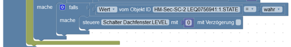

                          @paul53 ich versuche den unteren Teil deines Skriptes zu verstehen. Das ist der Abschnitt, den ich als letztes Foto eingefügt hatte. Also der Teil, indem der Variablen der Wert des Levels zugeteilt wird. Deshalb habe ich ihn kopiert und versucht, ihn in einem eigenen CRON nur su zum Verständnis anzusteuern. Aber im Log bekomme ich folgende Aussage, ohne dass sich etwas am Stellmotor tut:
                          Wo liegt mein Denkfehler?

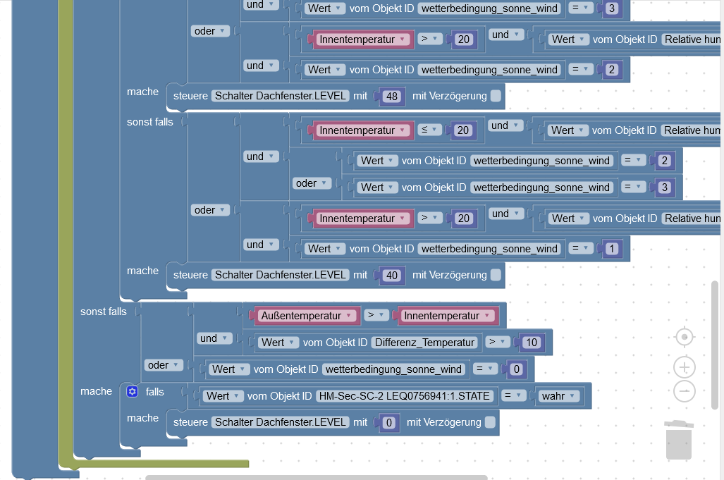

                              @paul53 , heute endlich geben es die Wetterbedingungen her, dein Skripr in Betrieb zu nehmen. Aber es kommen folgende Fehlermeldungen und das Fenster bleibt zu:
                              Muss ich irgendwo noch etwas nachtragen?
                              • G Gezi70

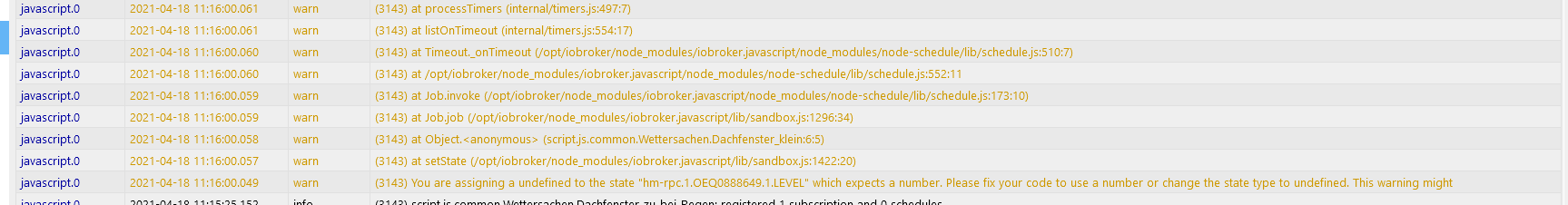

                                #27
                                @gezi70 sagte: Muss ich irgendwo noch etwas nachtragen?
                                Initialisiere die Variable level außerhalb des Triggers mit einer Zahl (100).

                                  @paul53 kannst du mir bitte nochmal helfen? Ich stehe momentan total auf dem Schlauch. Muss ich dazu ein extra Skript erstellen, oder wie wird das gemacht?
                                  Ich danke dir schon mal für die Hilfe...
                                  • G Gezi70
                                    #29
                                    @gezi70 sagte: wie wird das gemacht?
                                      G Offline
                                      G Offline
                                      Gezi70
                                      #30
                                      @paul53 ich danke dir. Die Warnmeldung ist jetzt zumindest weg und das Dachfenster geht von alleine zu, wenn man es manuell öffnet. Der Rest ist jetzt wohl Einstellungssache...
                                      504
