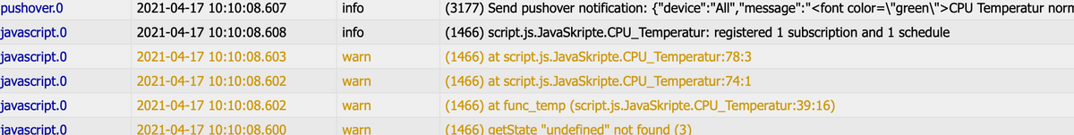

    ich bin im Java der absolute Anfänger. Habe mir daher ein Skript aus dem Forum geladen und es nach meinen Bedürfnissen angepasst. Soweit scheint es auch zu funktionieren. Im Log steht jedoch eine Fehlermeldung (getStat) mit der ich nichts anfangen kann. Könnte mir jemand behilflich sein, oder mir einen Tipp geben.

    Fehlermeldung ioBroker Log:

      zeile 39.
      Es gibt keine Variable "temp"
      Die definierst du ja erst in 39

        @schotter sagte: var temp = getState(temp).val;
        Korrigiere Zeile 39:
            var temp = getState(id_temp).val;
