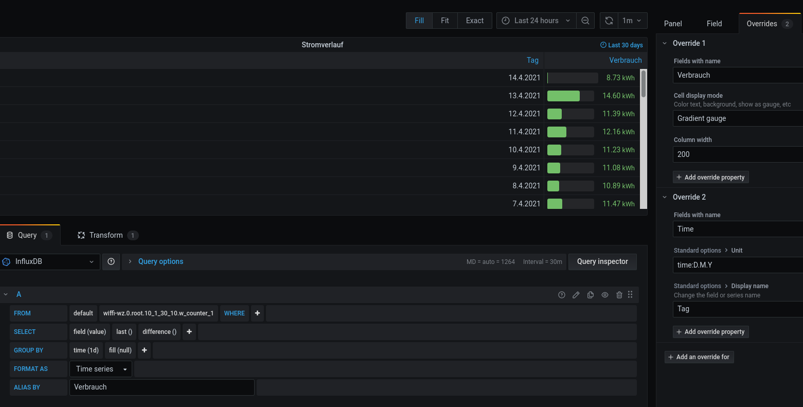

        @winny1900 hab ich oben doch schon, du musst im query bei select difference() mit hinzufügen
        hier in meinem Beispiel hab ich nicht cumulativeReading, sondern direkt meinen Zähler eingetragen, was aber der gleiche Wert wäre, da dieser mit SA geloggt wird.

        • crunchipC crunchip
          204a306d-d0c2-4e93-b977-3a5b6a32d14e-image.png 84be88e6-5f60-43e6-9554-e28efed6399f-image.png

            winny1900
            @winny1900
            Jap das klappt auch.
            Welche Formatierung muss ich eintragen das ich nur das Datum sehe ?
            • W winny1900
              @winny1900

                winny1900
                @da_woody
                Naja nach der Anleitung habe ich das ja gemacht und hatte die Probleme.
                Seine Tageswerte passen auch nicht. Da er bei Group By 1d eingetragen hat. Ab Minute 18 glaub ich sieht man das da immer Datum und 1:00 Uhr steht.
                Das war ja mein Problem.
                Ich weiß das ich das Datum über overrides machen kann. Aber ich finde nicht den Punkt nur Datum.

                  crunchip
                  @winny1900 sagte in Grafana Table problem:
                  Siehst du doch in meinem screen
                  W 1 Antwort Letzte Antwort
                    W Offline
                    W Offline
                    winny1900
                    @crunchip jap grade gesehen danke
