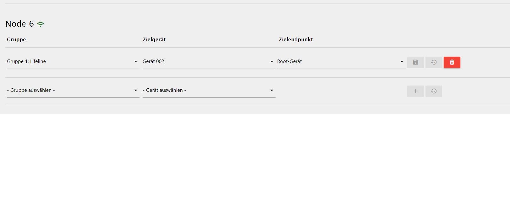

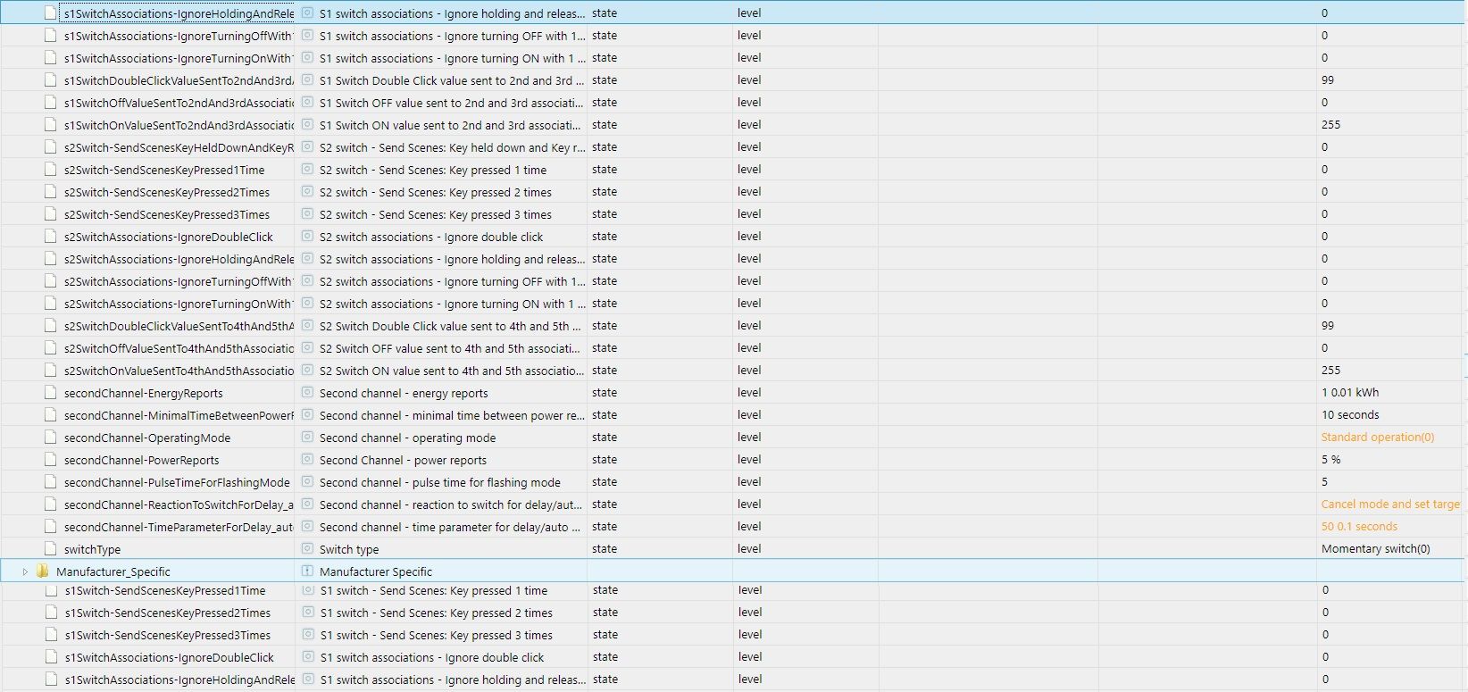

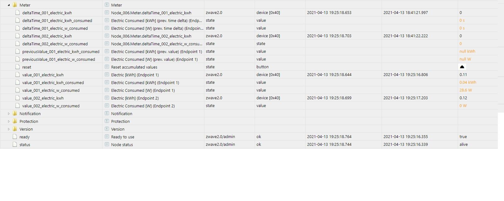

    ich habe seit ca. 6 Wochen meinen PI mit ioBroker. Am Anfang hatte ich mit meiner HUE und Blockly probiert. Das funktioniert ganz gut.
    Jetzt habe ich mir meinen ersten Fibrao FGS223 Aktor gekauft. Über zwei Taster schalte ich zwei Lampen dierkt die Lampen. Das läuft soweit.
    Nur kann ich über keinen Datenpunkt in OBJEKTE diese zwei Lampen steuern. Ich kann auch irgendwie nicht erkennen, wann die Lampen eingeschaltet sind. Auch die Leistungsmessung funktioniert nicht.
    Später soll hier noch ein Präsenzmelder dazu gefügt werden, damit das Licht aus geschaltet wird, wenn keiner da ist.
    Da dies jetzt mein erster Aktor ist, habe ich viele Fragen. Ich hoffe ihr könnt mir dabei helfen, damit ich verstehe, wie ich was einstellen bzw. benutzen kann.
    Falls ich noch nicht alles beschrieben habe, reiche ich dieses nach.
    Ich hoffe auf Euch.
    Andreas
    Zwave Verknüpfung.jpg Objekt Meter.jpg Objekt Configuration2.jpg Objekt Configuration.jpg

      @kapitaen31 Kleiner Nachtrag von mir. Ich habe eben nochmal probiert, die Lampen zu steuern. Jetzt funktioniert es über BinarySwitch-TargetValue. und der aktuelle Zustand wird auch über CurentValue angezeigt.
      Aber trotz dem läuft die Leistungsmessung nicht. Was muß ich anders parametrieren ?
