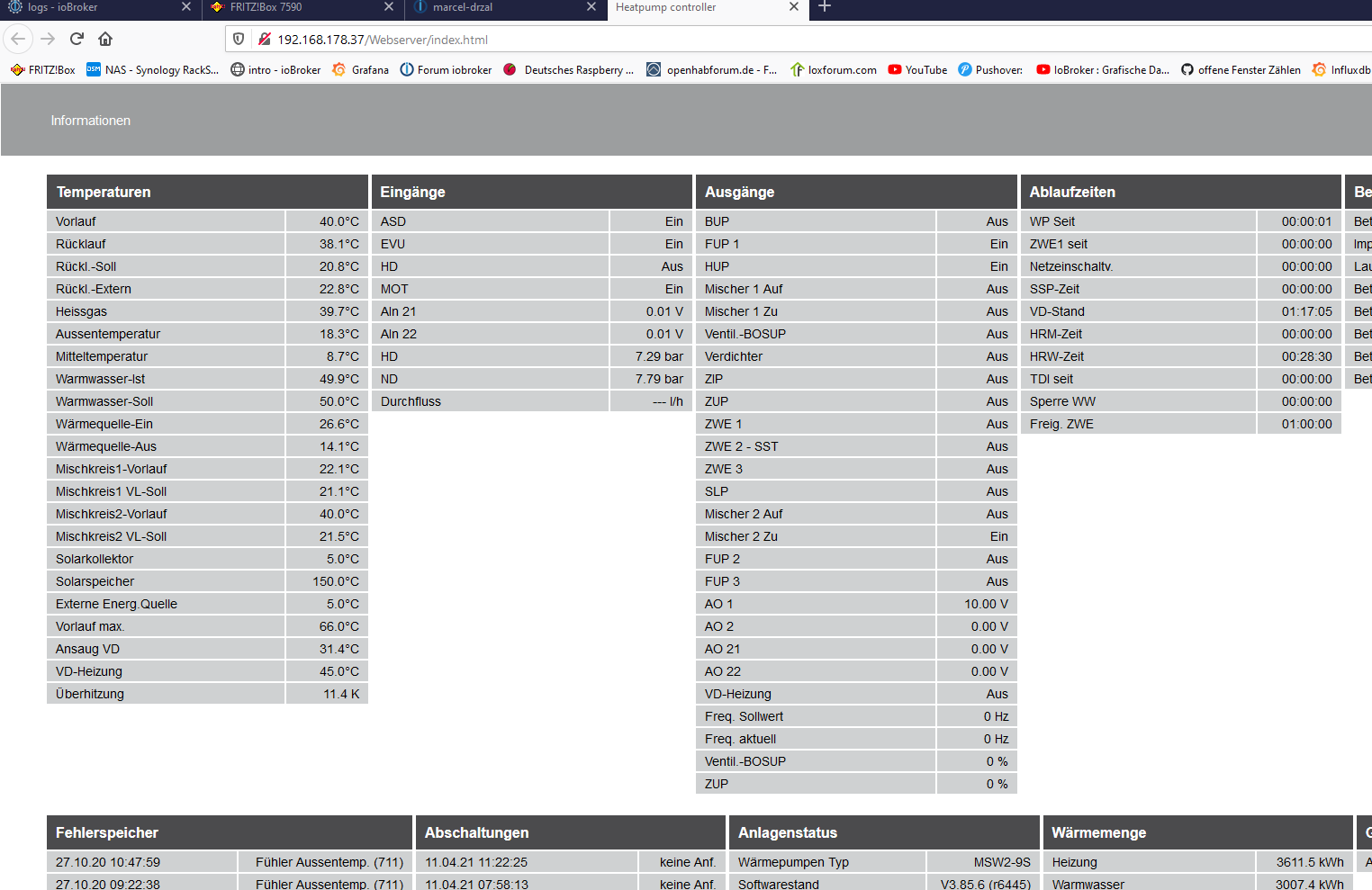

          A Former User @Homer.J. last edited by
          @homer-j Danke dir das war es
            @homer-j zu früh gefreut. Komisch ist nur das Daten an kommen in den Objekten

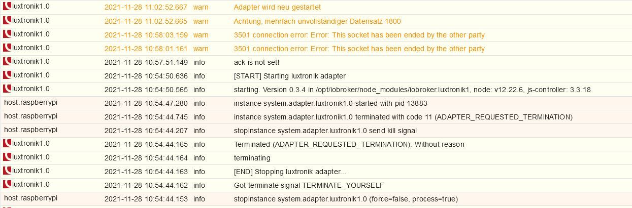

                    • T
                      TimoWald @grogo last edited by
                      Hallo bei mir kommt auch diese Fehlermeldung. Was kann ich dagegen tun?1111.JPG
                      Thomas Braun L 2 Replies Last reply Reply Quote 0
                      • Thomas Braun
                        Thomas Braun Most Active @TimoWald last edited by Thomas Braun
                        @timowald sagte in Gelöst IObroker Novelan WP Luxtronik:
                        Nein, bei dir kommt eine andere Fehlermeldung...
                        Bitte diese Meldungen in Textform, nicht als Screenshot in deinen anderen Thread zu deinem Thema posten.
                        https://forum.iobroker.net/topic/49782/luxtronik-adapter-fehler
                        • L
                          lessthanmore @TimoWald last edited by
                          @timowald Oben ging es um Luxtronik2 und du hast Luxtronik1.
                          Das sind zwei unterschiedliche Adapter.
