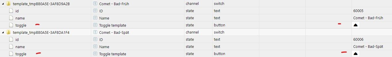

    ich hab da mal eine Frage und zwar möchte ich meine Fritz Dect 301 / Comet Heizkörperthermostate steuern, soweit funktioniert das auch schon über die Fritzbox. Da ich Schichtarbeiter bin habe ich verschieden Heizzeiten und habe mir diese Vorlagen nun auch schon angelegt. Diese habe ich mit einem Blocklyscript so eingestellt das wenn ich meinen Echo 5 Wecker "Frühschicht" aktiviere, damit auch die Heizzeiten auf Frühschicht/Spätschich/Urlaub eingestellt werden.
    Nun meine Frage, muss ich diese Datenpunkte steuern oder aktualisieren ?
    Gruß Michael

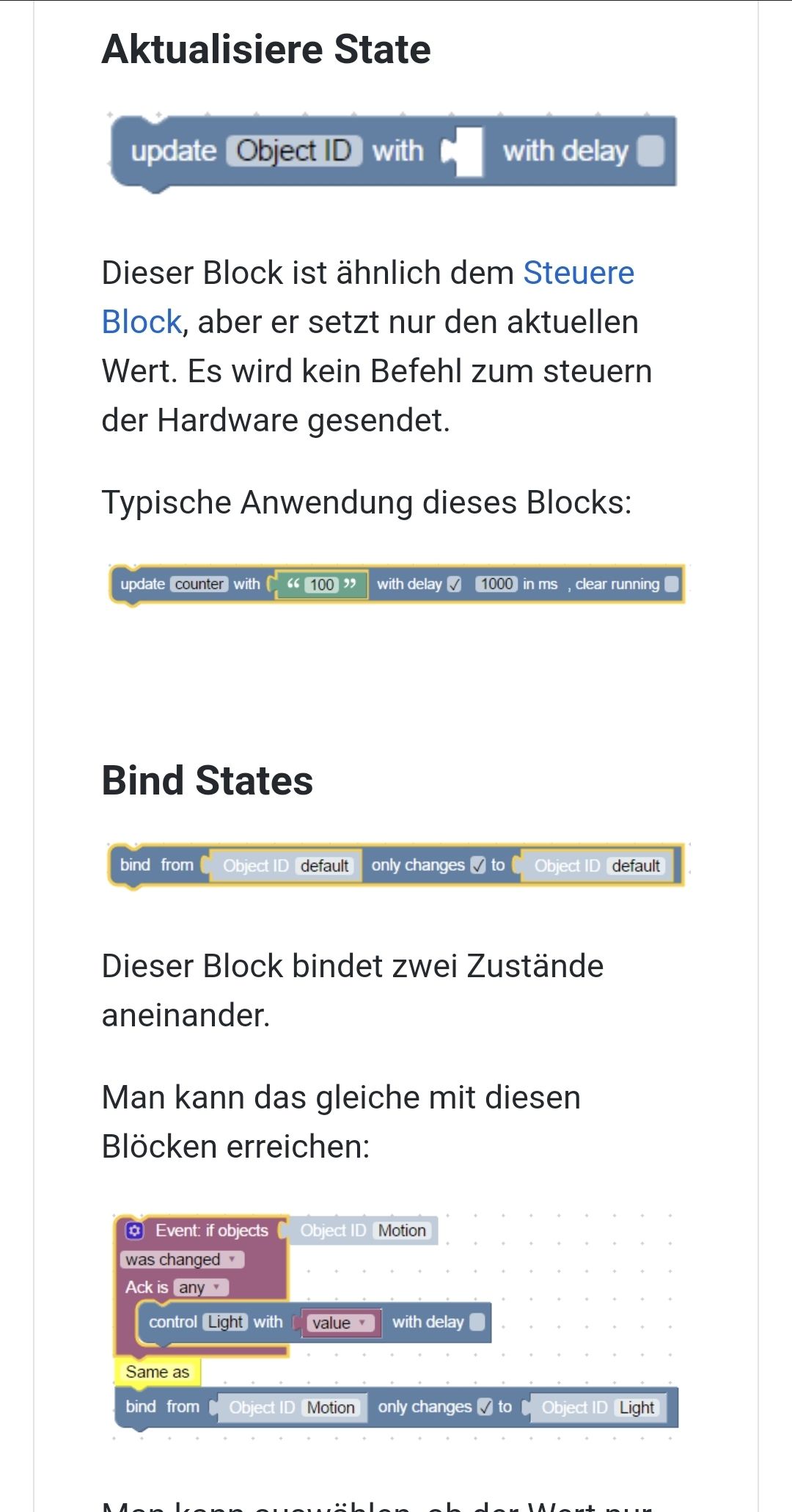

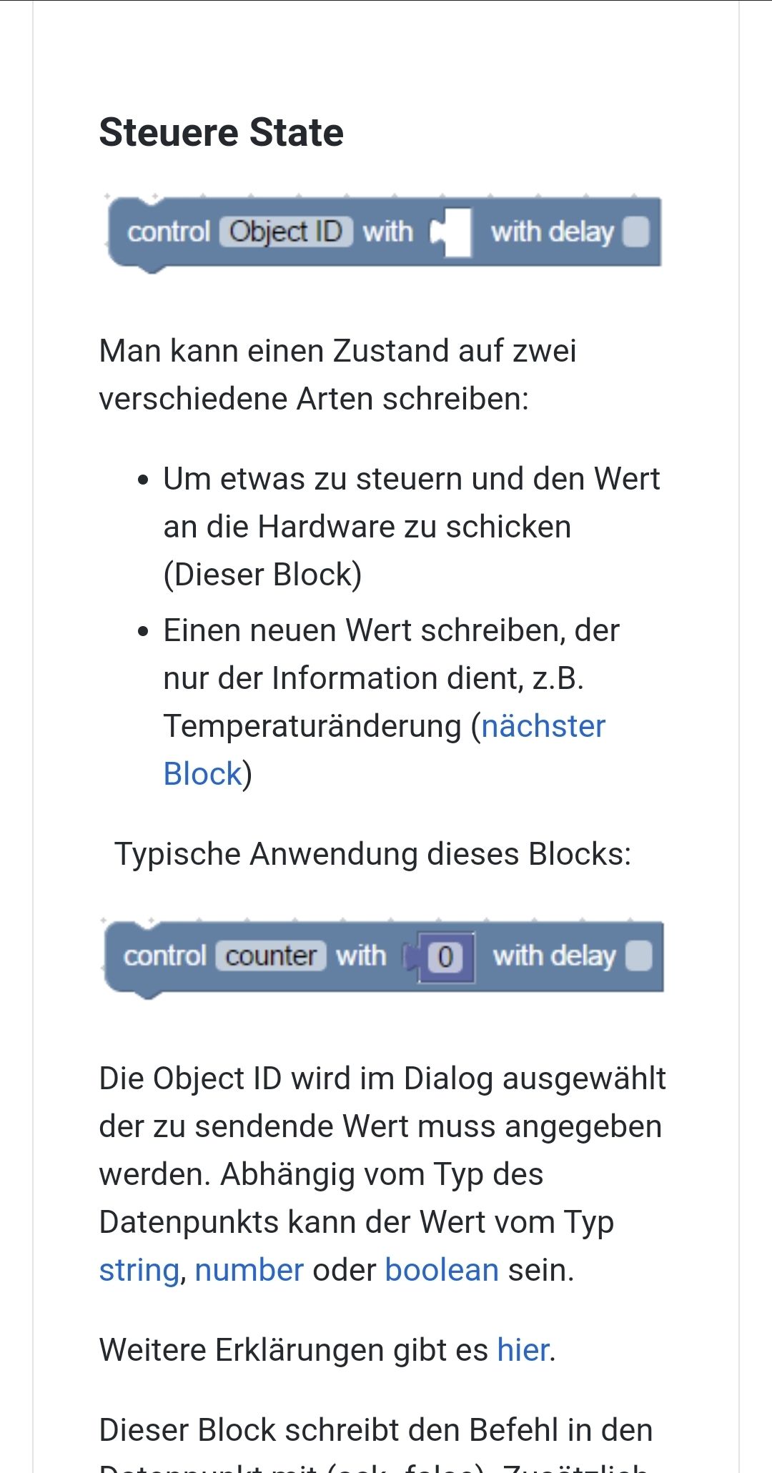

          @michael-schmitt
          Ist von hier:
          https://github.com/ioBroker/ioBroker.javascript/blob/master/docs/de/blockly.md#steuere-state
