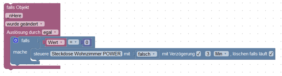

    ich habe bisher mit der Anwesenheitserkennung von Radar (bestimmte Geräte im WLAN = anwesend) einige Steckdosen ein und ausgeschaltet.
    Das hat auch gut funktioniert, allerdings möchte ich jetzt bei einer Steckdose, dass diese bei Abwesenheit (nach 3 Minuten) nur noch automatisch ausgeschaltet wird (und nicht mehr ein bei Anwesenheit).
    Mein simples Blockly sieht dazu so aus:
    Das funktioniert soweit, allerdings leider auch wenn nur kurzzeitig keins der Geräte im WLAN ist (_nHere =0) - dann wird der Timer getriggert und die Steckdose geht nach 3 Minuten aus, selbst wenn in der Zwischenzeit _nHere nicht mehr 0 ist :(
    Ich hatte gehofft, dass das durch "löschen falls läuft" verhindert wird, klappt aber nicht. Hab jetzt schon einiges rumprobiert, aber bin anscheinend zu blöd, so schwer kann das ja nicht sein.
    Kann mir bitte jemand auf die Sprünge helfen?

      @sammyray du wirst nicht um hinkommen den Steuerblock durch ein Konstrukt mit einem time out zu ersetzen.
      Um sicher zu gehen dass die Steckdose wirklich nur dann ausgeschaltet wird wenn die Bedingung weiterhin erfüllt ist solltest du folgendes tun.
      • Vor dem falls Block setzt du einen Anhalten Timeout Block.
      • In dem falls Block setzt du anstelle des Steuerblocks ein Timeout Block von 3 Minuten.
      • Innerhalb des timeout kannst du dann direkt mit einem steuere Befehl die Steckdose abschalten.

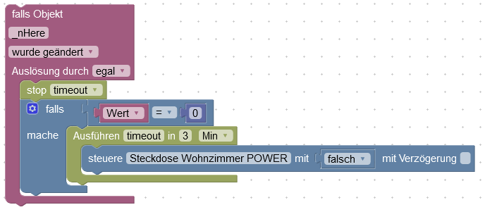

        Sammyray
        schrieb am zuletzt editiert von Sammyray
        @asgothian
        Super, danke für deine Rückmeldung - es scheint funktioniert :)
        So sieht es nun aus, ich habe es stumpf umgesetzt, aber so ganz verstehe ich die Logic nicht dahinter 😅
        Bedeutet das "Stop Timeout" dass er die "falls-Bedingung" erst nach Zeit des Timeouts prüft und dann die Aktion ausführt?
        • S Sammyray
          @asgothian

          Asgothian
          @sammyray
          Die Funktionsweise ist einfach: Wenn n_Here sich ändert wird der Code abgearbeitet.
          Sollte bereits ein Timeout aktiv sein wird dieser erst einmal angehalten. Das Heisst das der Code Innerhalb des Timeout Blocks nicht mehr ausgeführt wird.
          Danach wird, wenn der Wert 0 ist, ein Timeout gestartet, sprich es wird geplant in 3 Minuten die Steckdose abzuschalten.
          Der Entscheidende Trick ist also das der Timeout vom Trigger angehalten wird wenn nHere innerhalb der 3 Minuten einen Wert ungleich 0 bekommt und damit verhindert das die Steckdose ausgeschaltet wird. Deswegen reicht es die Bedingung nHere=0 ausschliesslich dann zu prüfen wenn nHere sich geändert hat.
          A
