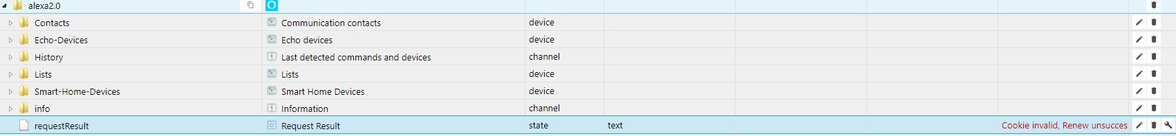

    Der Alexa2 Adapter hat bei mir einen Datenpunkt "requestResult", der immer auf "Cookie invalid..." steht:
    Das Cookie habe ich aber vor kurzem schon aktualisiert:
    Eigentlich wollte ich den Datenpunkt im VIS verwenden, damit ich sehe ob das Cookie erneuert werden muss.
    Warum steht der auf "Cookie invalid.."?
    Gruss Ralf

      @derrapf Das cookie erneuert sich doch von alleine? Musste da schon ewig nicht mehr nachjustieren.

        @thomas-braun
        Dachte ich auch.
        Aber letzte Woche hat Alexa nicht mehr funktioniert. Siehe auch hier
        Ich habe den Adapter neu gestartet; dann musste ich mich anmelden und das Cookie erneuern und ab da hat dann wieder alles funktioniert. Deswegen wollte ich das visualisiert haben, wenn Alexa wieder bockt.
