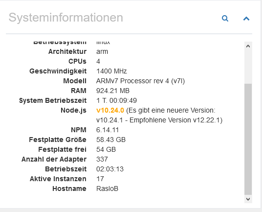

    ich habe seit etwa einem Jahr den IoBroker auf einem Raspberry 3B laufen. Seit einiger Zeit kommt es vermehr zu abstürzen des IoBrokers.
    Wie man sieht scheint nur der IoBroker abzustürzen, das system läuft hier im Bild etwas über 1 Tag (nach Manuellem reboot) aber der IoBroker ist in diesen 24 Stunden 4 mal neu gestartet.
    ich hätte 2 Vermutungen:
    1. Mein System ist einfach zu sehr ausgelastet. Immerhin habe ich nach einem Neustart nur noch 13% Arbeitsspeicher frei.
    2. Die Node.Js muss wirklich auf den Empfolenen Stand abgedatet werden.
    Aus den Logs sehe ich erst mal keine größere begründung warum der IoBroker abstürzen sollte:
      Hier auszüge des Logs zum Zeitpunkt des Absturzes:

      @chrisbie sagte in IoBroker stürzt vermehrt ab:
      1GB RAM und >15 aktive Instanzen ist kaum machbar.
      erst recht nicht wenn sonst noch was auf dem RasPi läuft.
      spätestens wenn dann ein scheduled Adapter startet (insb. Backitup) reicht der RAM nicht mehr.
      ich könnte wetten, dass du unter top sehen wirst, dass dein SWAP verbraucht ist
      • C Chrisbie
