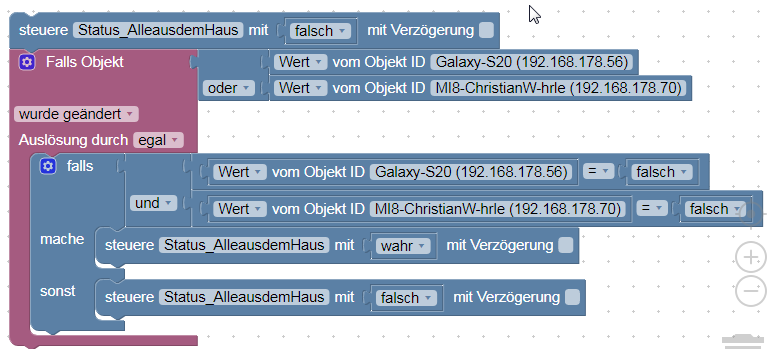

    Hi, ich hatte meine für meine Anwesenheitserkennung seither eine Szene im Einsatz.
    Dafür sind aber Szenen nicht gedacht und ich möchte das Ganze per Blockly mit TR-064 lösen.
    Ausgangslage: Meine Frau und ich sollen beide außer Haus sein, dann akiviert sich die Anwesenheitserkennung. Hierfür habe ich einen Datenpunkt angelegt der aber leider nicht auf True springt.
    Was habe ich falsch gemacht?

      @christian-wöhrle deine "oder" Bedingung im Trigger ist schonmal falsch, die gehört weg.
      Auf das Zahnrad im trigger kannst du einen zweiten DP hinzufügen

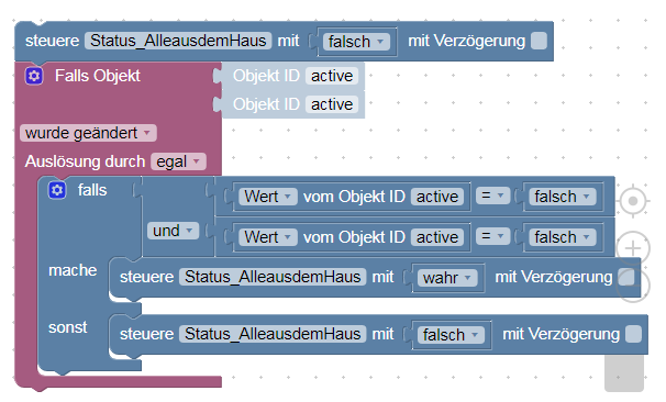

        So funktionierts: d0d5d6a9-7087-40ce-9cac-6a09a7470326-image.png

          @christian-wöhrle sagte in [gelöst] Anwesenheitserkennung bei mehreren Personen:
          So funktionierts:
          für was ist der obere "steuere" Block?
          Bin nicht sehr fit in Blockly, aber mMn ist der umsonst dort.

            @negalein
            Damit sage ich dem Datenpunkt dass sein Startwert falsch ist. D. H. Wenn ich den Broker reboote springt er automatisch auf falsch
