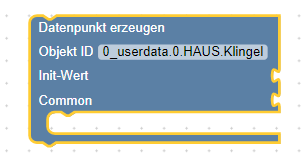

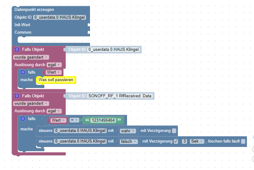

      @srkonus Im Sonoff-Objektbaum gibt es_ sonoff.0.GERÄTENAME.RfReceived_Data.
      Die Daten kannst Du abgreifen und dann das Ausführen was du möchtest. Willst du als Klingel ein eigenen DP haben, legst du ihn an mit:
      Wenn die Nummer von der Klingel dann in Received_Data ankommen, setzt du den DP auf true und nach 3s auf false.

        @mcu Also werden keine Objekte automatisch angelegt?
        Wieso muss man den Wert nach 3 Sekunden und nicht weniger auf false setzen?

          @srkonus Welche Zeiten du nimmst bleibt dir doch überlassen.

            @srkonus sagte in Sonoff RF Bridge mit Portisch und Tasmota - keine Objekte:
            Beim Sonoff werden die empfangenen Daten in Received_Data geschrieben. SETOPTION28 1 setzt den Wert (Received_Data) auf numerische Zahlen.
            Hier musst du umstellen auf wurde aktualisiert.
