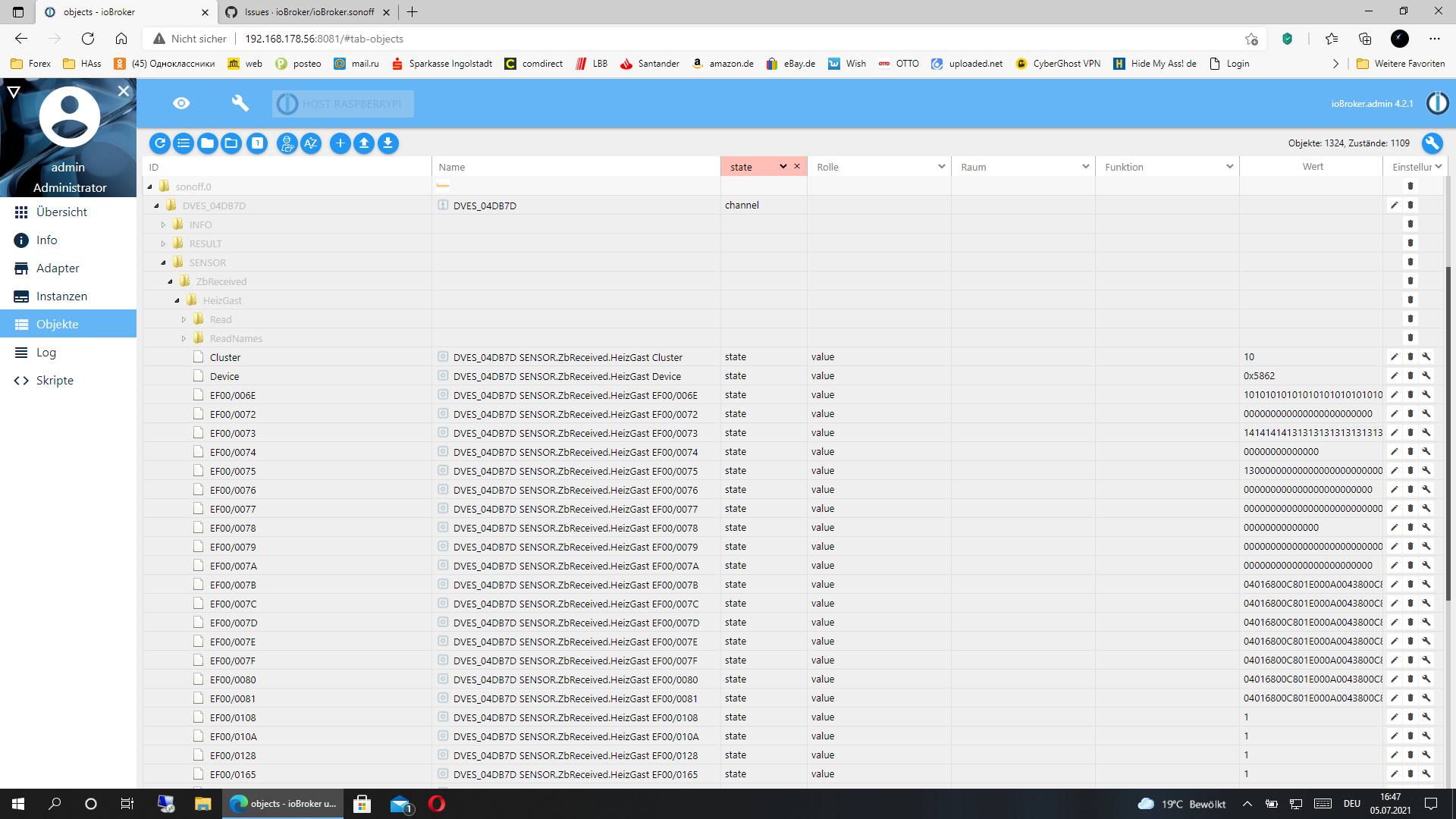

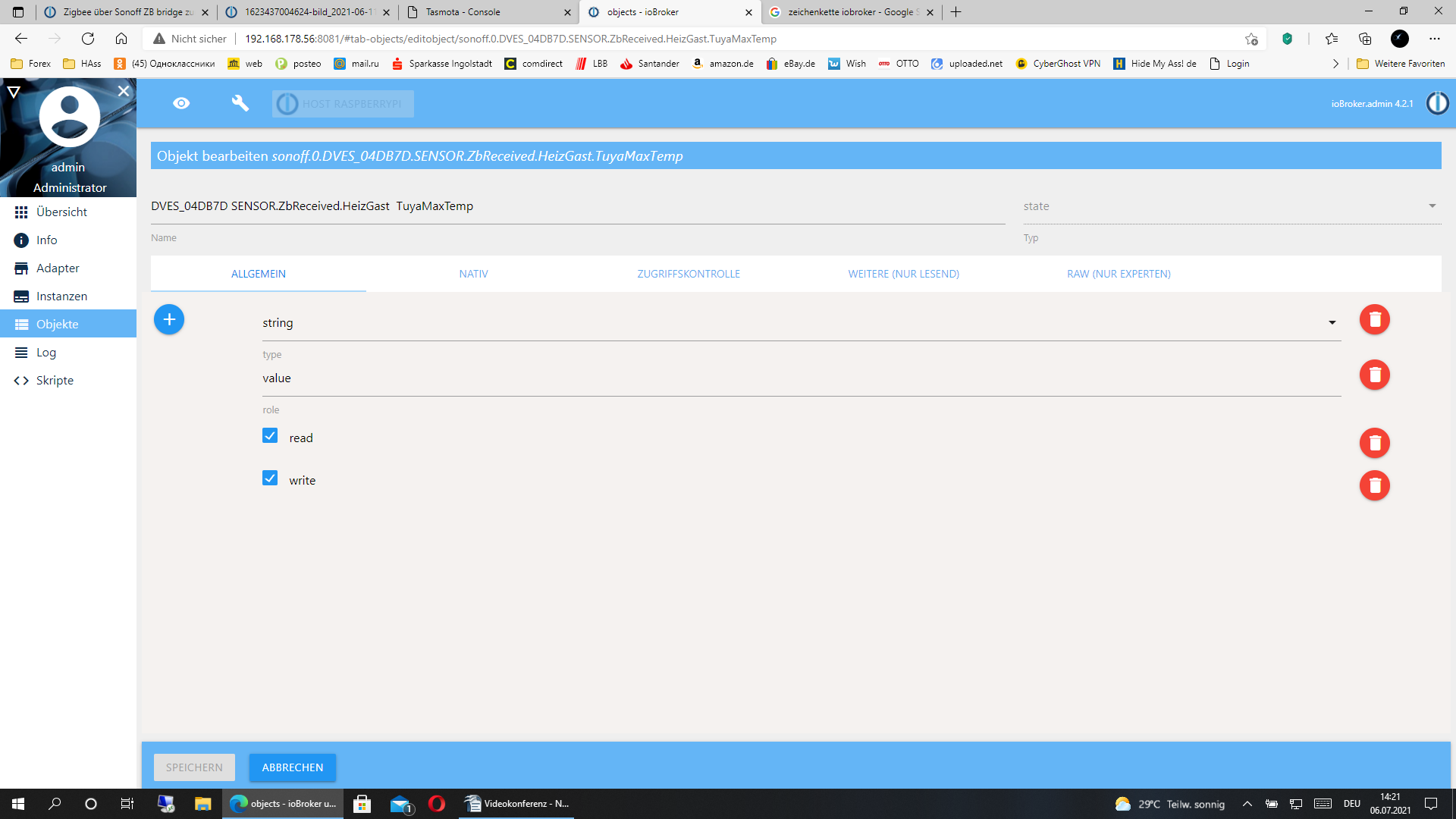

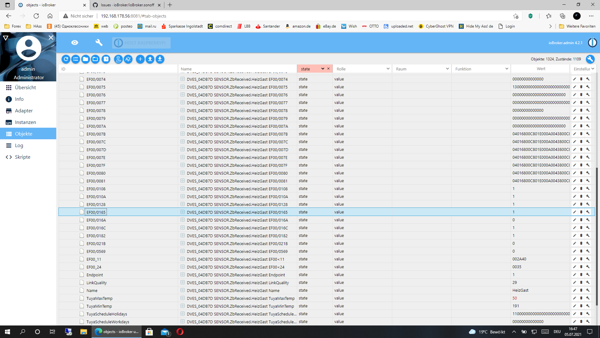

                        Hallo liebe Gemeinde,
                        und nochmal zu dieser Thema. Komme irgendwie nicht weiter.
                        Habe über Sonoff MQTT Adapter ZbBridge verbunden und mein Heizkörperthermostat angelernt, dieser ist auch im ioBroker gelistet.
                        Wenn ich den Wert "TuyaMaxTemp" verändere wird dieser vom Gerät nicht bestätigt, ist auf rot.
                        Muss ich welche Komandos an die Bridge senden?
