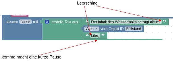

                  Ansage: Der Inhalt des Wassertanks beträgt aktuell "Füllstand" muss man im Text (blockly)
                  ein Leerschlag nach ......aktuell und ein Leerschlag vor Liter einfügen.

                    @albi_63
                    Huch, ich dachte, es ginge hier im Temperaturen? =)
                    Leerzeichen mache ich von Haus aus, gehört sich irgendwie so. ;)
                    Hatte bei mir, bei der Heizung das Problem, dass Alexa immer die Kommastelle wegließ, bis ich ich den Typ geändert habe. Ist aber schon ewig her, seitdem kann sich viel geändert haben. 😇
