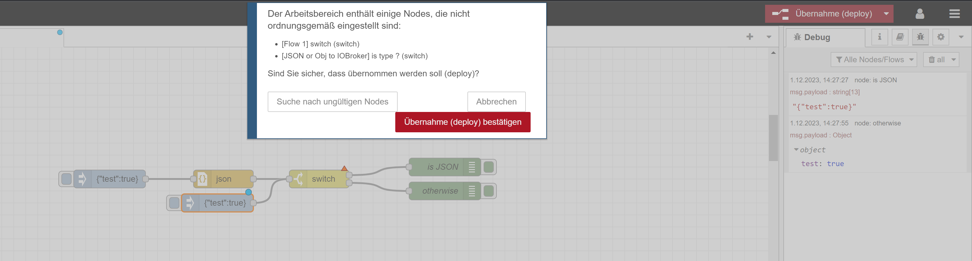

                          • mickym
                            mickym Most Active last edited by mickym
                            DIESER Flow mit dem neuen NodeRed Adapter 5.0 funktioniert WEITER - allerdings ist in NodeRed 3.1.1 ein Bug bei der Überprüfung der Nodes.
                            https://github.com/node-red/node-red/issues/4464
                            Für weitere Details - siehe Diskussion im NodeRed Forum:
                            https://discourse.nodered.org/t/bug-with-version-3-1-1-in-nodered-i-have-an-error-using-the-switch-node/83346
                            Das Ganze zeigt also einen Fehler bei der Übernahme an, wenn man diesen Flow nutzt - obwohl es funktioniert:
