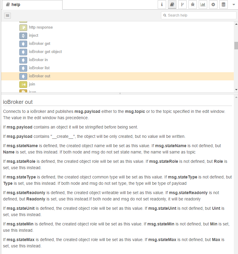

          @keromida Nun sobald Du das Objekt eingelesen hast - egal ob Du es im Moment mit einer Inject Node triggerst oder später mit etwas anderem - hast Du dann ja ein Objekt oder einen einzelnen Wert. Diesen Wert/Zustand speicherst Du in einem Datenpunkt ab. Dies machst Du in dem Du eine iobroker-out Node nutzt. Wenn Du den Datenpunkt vorher im iobroker bereits angelegt hast, wird der direkt dort rein geschrieben, falls nicht, dann kannst Du das im iobroker-out Node konfigurieren, was für ein Datenpunkt geschrieben wird. In diesem Fall musst Du aber darauf achten, dass Du dem Node-Red Adapter im iobroker die Berechtigung erteilst, Datenpunkte zu schreiben.
          @keromida sagte in Node-Red - Speichern von Helligkeitszuständen:
          ich sehe aktuell keine Anweisung in Node-Red wie ich auf einen Datenpunkt zugreife geschweige denn einen erstelle.
          Dies machst Du in dem Du unter dem Topic den Pfad zu dem entsprechenden Datenpunkt definierst!
          Lesen bzw. Zugreifen tust Du über eine iobroker in Node.
          Hilfe findest Du in den Hilfetexten zu den Nodes!

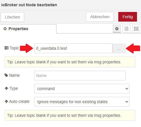

              @keromida Du nimmst den iobroker-In Node, der triggert Deinen Flow automatisch, wenn sich der Wert des Datenpunktes ändert oder neu geschrieben wird. Mit dem iobroker-out Node schreibst Du den Datenpunkt. Die get-Node nimmst Du nur, wenn Du innerhalb eines Flows den Datenpunkt auslesen willst (also nicht getriggert wird).
              Welchen Datenpunkt - legst Du im Topic der In- bzw Out Nodes fest. Du kannst die Datenpunkte vorher im iobroker anlegen oder durch die iobroker-out Node anlegen lassen, wenn in der Adapterkonfig wie unten beschrieben die Erstellung von Fremd Objekten zugelassen ist.
              Du kannst aber auch den Pfad aus dem iobroker direkt über die Zwischenablage ins Topic kopieren:
              Also einfach mit der Maus in der 1. Spalte rechts auf den Datenpunkt fahren bis das Symbol kommt, um den gesamten Pfad in die Zwischenablage zu kopieren:
              und dann in der In oder out Node in den Topic kopieren
