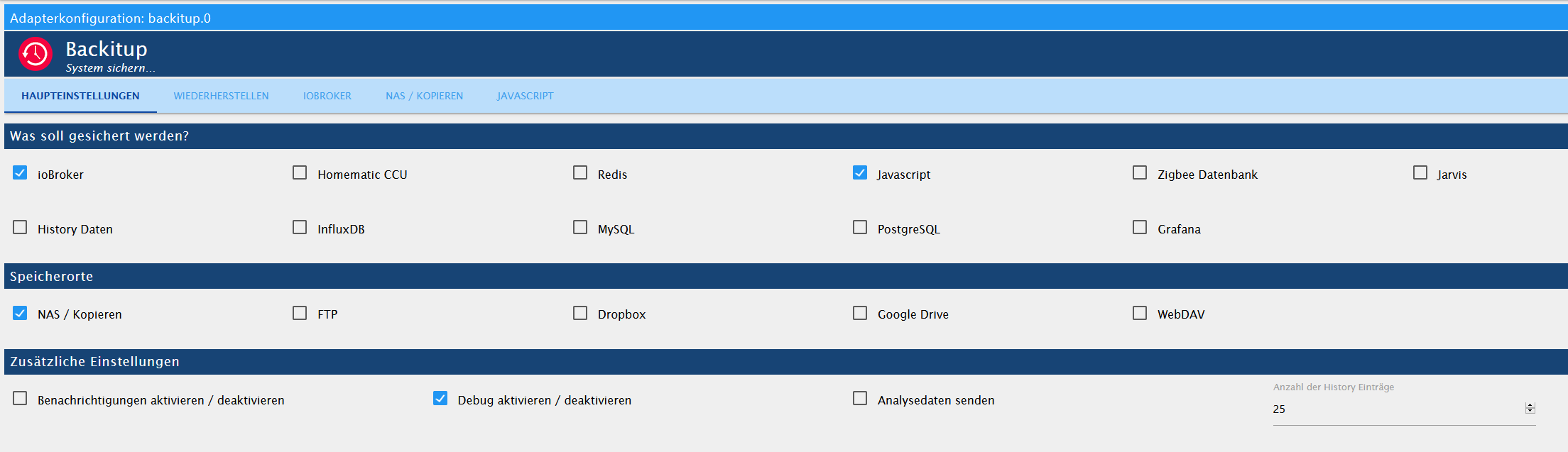

    Meine Einstellungen in Backitup:
    Hier der erste, entscheidende Teil des Debugging-Outputs:
