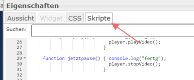

      Wie binde ich JS Dateien in VIS ein, und nicht einfach in HTML mit <script>
      es gibt in der vis auf der rechten seite ein ab scripte
