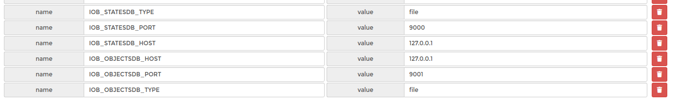

    Seit 2 Tagen sitze ich dran meinen IoBroker wieder am laufen zu bekommen und nun hoffe ich hier mal auf hilfe.
    Ich hatte iobroker im Docker am laufen, nachdem ich dann aber einen Port publishen musste, war ich gezwungen den container neu aufzusetzen. Dann war alles vorbei..
    Jetzt stehe ich vor einer neuen Docker Instanz link text
    wenn ich Backup nun in mein gemounteten Ordner lege, wird as wohl "angeblich" aller wiederhergestellt aber dann erscheint die Fehlermeldung:
    2021-04-02 10:48:07.776  - error: host.iobroker No connection to databases possible, restart
    2021-04-02 10:48:07.784  - info: host.iobroker iobroker _restart
    2021-04-02 10:48:08.318  - info: host.iobroker iobroker Starting node restart.js
    Also ENV Variable habe ich folgende übergeben
    Starte ich den Container ohne Backup, dann startet der ioBroker ganz normal.
    Ich habe auch probiert das Backup über backitup und direkt über "iobroker restore" einzuspielen. Wobei mich hier gewundert hat dass er nach paar Sekunden fertig war mit dem Backup. Das Endergebnis war trotzdem das gleiche wie oben "no Connection"
    Hat jemand noch eine Idee?
    Ich habe es auch mal mit der v4.2 probiert, mit der der Restore sogar funktioniert hat, jedoch war die node Version zu alt für einige Adapter.
    Leider kann ich im alten Docker Container nicht mehr schauen was ich da für ENV's drin hatte... (vor Wut gelöscht). Aber ein Redis hatte ich bestimmt nicht.
    übrigens: ich habe noch einen ioBroker slave auf einem Raspberry laufen, der mit diesem Master verheiratet war.
    F 1 Antwort Letzte Antwort

      wenn du kein redis hast dann lasse diese ENV's weg
      iobroker läuft unter Docker auf Windows (WSL2)
        mitRevU
        @fastfoot das habe ich auch schon probiert.. bringt nichts
          Sieht trotzdem nach redis aus .
          Gehe mal hiernach vor :
          https://forum.iobroker.net/topic/27271/howto-iobroker-restore-unter-linux-durchführen

            @glasfaser kann ich im Backup irgendwie sehen was in meinem alten setup lief? Ob redis oder nicht?
            Wenn ich in meinem Slave "Iobroker Status" aufrufe sehe ich dass beide Einträge "file" sind. Für mich heißt es das der master ebenfalls auf "File" stand..

              https://forum.iobroker.net/topic/20956/problem-umstellung-bestehendes-master-slave-system-auf-redis/2

                @glasfaser ah.. geil. danke .. das hat mir den Gedankenanstoß gegeben:)
                läuft!!!
