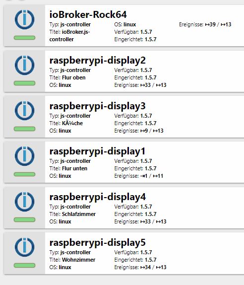

    ich würde mein bestehendes System gerne auf Redis umsetzen.
    Hardware: 1x Master: Rock64 (4GB), 5x (Slave) Raspberry 3B
    Leider bekomme ich es aktuell es nicht hin, dass sich die Slave mit dem Master, nach der u.g. Umstellung, verbinden.
    js-controller 1.5.7, npm 6.8.0
    So bin ich vergangen.
    iobroker stop (auf allen Hosts)
    Master
    Installation des redis servers
    nano /etc/redis/redis.conf und bind 127.0.0.1 gegen bind 0.0.0.0 ersetzt
    iobroker setup custom und unter Type of states DB [file, redis], default [file]: r
    service redis-server restart
    Slave
    Anschließend alle Hosts nacheinander gestartet.
    Verschiedene Konstellationen/Einstellungen/Neustart haben ich getestet.
    Leider ohne Erfolg.

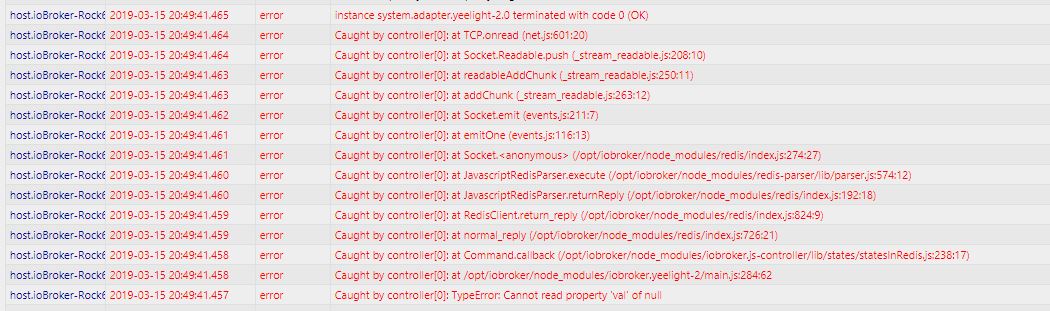

            Hab es gerade mit einem Slave versucht.
            Leider ohne erfolg.
            Master
            root@ioBroker-Rock64:~# iobroker setup custom
            Type of objects DB [(f)ile, (c)ouch, (r)edis], default [file]: r
            Host / Unix Socket of objects DB(redis), default[127.0.0.1]: 0.0.0.0
            Port of objects DB(redis), default[6379]: 9001
            Type of states DB [(f)file, (r)edis], default [undefined]: r
            Host / Unix Socket of states DB (redis), default[0.0.0.0]: 0.0.0.0
            Port of states DB (redis), default[6379]:
            Host name of this machine [ioBroker-Rock64]: iobroker-Rock64
            creating conf/iobroker.json
            root@ioBroker-Rock64:~# iobroker start
            Starting iobroker controller daemon...
            /opt/iobroker/node_modules/daemonize2/lib/daemonize.js:136
                        throw new Error(msg.error);
            Error: ReferenceError: id is not defined
                at checkObjectRights (/opt/iobroker/node_modules/iobroker.js-controller/lib/objects/objectsInRedis.js:969:26)
                at ObjectsInRedis.subscribe (/opt/iobroker/node_modules/iobroker.js-controller/lib/objects/objectsInRedis.js:1041:13)
                at init (/opt/iobroker/node_modules/iobroker.js-controller/controller.js:2828:13)
                at Object.<anonymous> (/opt/iobroker/node_modules/iobroker.js-controller/controller.js:2879:1)
                at Module._compile (module.js:653:30)
                at Object.Module._extensions..js (module.js:664:10)
                at Module.load (module.js:566:32)
                at tryModuleLoad (module.js:506:12)
                at Function.Module._load (module.js:498:3)
                at Module.require (module.js:597:17)
                at ChildProcess.<anonymous> (/opt/iobroker/node_modules/daemonize2/lib/daemonize.js:136:19)
                at emitTwo (events.js:126:13)
                at ChildProcess.emit (events.js:214:7)
                at emit (internal/child_process.js:762:12)
                at _combinedTickCallback (internal/process/next_tick.js:142:11)
                at process._tickCallback (internal/process/next_tick.js:181:9)
            root@ioBroker-Rock64:~# iobroker status
            iobroker is not running
            Objects type: redis
            States  type: redis
            Slave
            root@raspberrypi-display3:~# iobroker status
            undefined Redis connection to 192.168.3.100:9001 failed - connect ECONNREFUSED 1        92.168.3.100:9001
            undefined Error: Redis connection to 192.168.3.100:9001 failed - connect ECONNRE        FUSED 192.168.3.100:9001
                at TCPConnectWrap.afterConnect [as oncomplete] (net.js:1191:14)
            undefined No redis connection!
            No connection to 192.168.3.100:9001[redis]
            root@raspberrypi-display3:~# iobroker setup custom
            Host / Unix Socket of objects DB(redis), default[127.0.0.1]: 192.168.3.100
            Type of states DB [(f)file, (r)edis], default [redis]: r
            Host / Unix Socket of states DB (redis), default[192.168.3.100]: 192.168.3.100
            Host name of this machine [raspberrypi-display3]: raspberrypi-display3
            Habe daraufhin den Default Port 6379 getestet (siehe Slave, dieser wurde natürlich auch beim Master geändert).
            Was mach ich falsch?

                Unter Host wird allerdings kein Slave und keine Instanzen mehr aufgeführt. ☹
                root@raspberrypi-display3:~# sudo iobroker multihost status
                Nothing changed.
                Miltihost:      disabled
                Authentication: enabled
                Objects:        file on 192.168.3.100
                States:         redis on 192.168.3.100

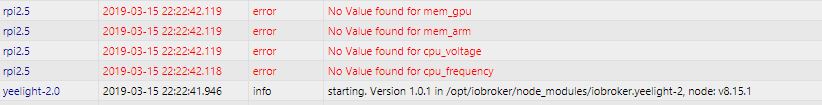

                    Leider ist im Log viel rot. :/

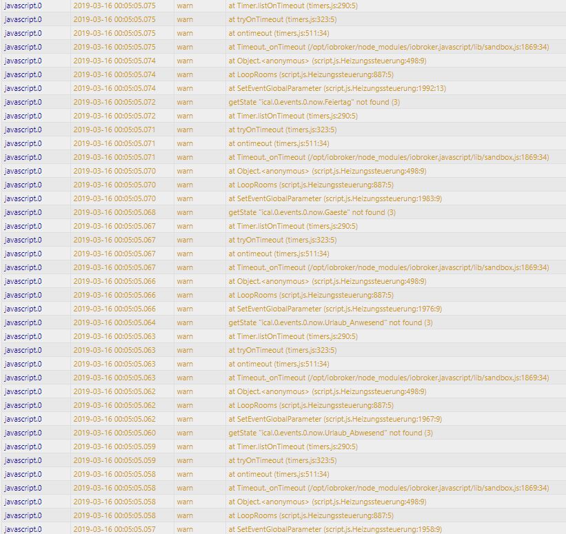

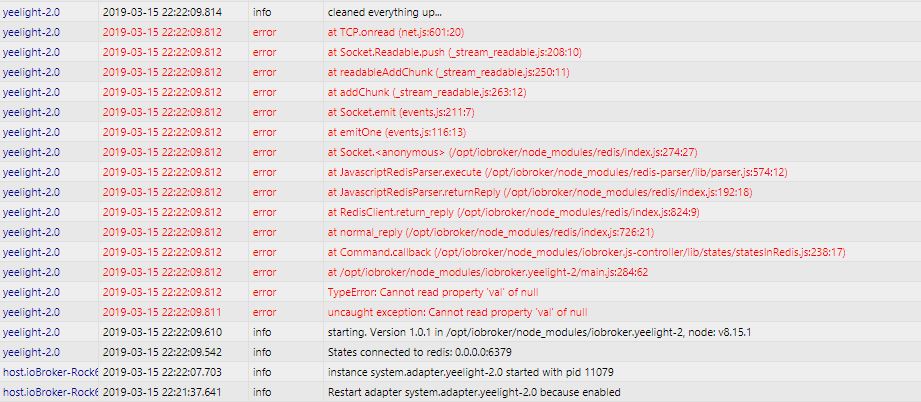

                      Leider habe ich die o.g. Fehler nicht in den Griff bekommen, dadurch lief unsere Heizung nicht mehr. (Frau war nicht zufrieden.. ;) )
                      Ich bin erstmal wieder zurück.
                      Wenn jemand eine Idee/Lösungsvorschlag hat, versuche ich es gerne noch einmal.
                      • E e-i-k-e
                        Kurze Rückmeldung.
                        ioBroker lief durch Redis gefühlt etwas schneller.
                        @e-i-k-e
                        Die Fehler zeigen, dass einige Datenpunkte nicht gefunden werden.
                        Das sind ical event.
                        Existieren diese noch?
