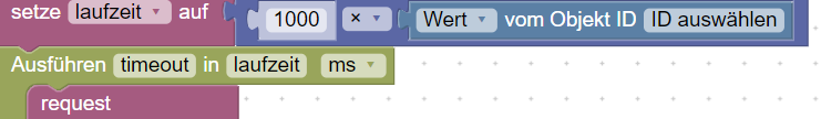

              @caveman2020 Hallo geehrte Gemeinde,
              ich habe folgendes Script überarbeitet (vielen Dank nochmal für die Hilfe).
              Die Angaben im URL Request sehen wie folgt aus
              http://192.168.178.63/control?cmd=LolinMotorShieldCMD,0,forward,50
              Wie könnte ich das Script um eine Variable erweitern, die eine Laufzeit aus einem Widget ( Zahlenwert zwischen 0-100) erzeugt.
              leider habe ich bisher keine wirkliche Lösung gesehen, den wert an den Timeout-Block zu übergeben.
              Vielen Dank für eure Tipps.
                wrote on last edited by
                @caveman2020 sagte: Script um eine Variable erweitern, die eine Laufzeit aus einem Widget ( Zahlenwert zwischen 0-100) erzeugt.
