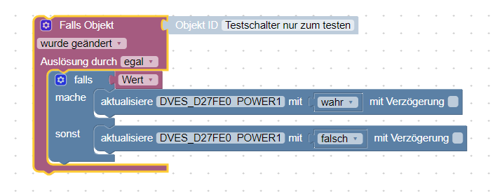

    Nun will ich aber die Relais in Abhängigkeit von etwas mittels Script schalten. Einfacher Aufbau:
    Setzte ich nun die Testschalter auf "true", ändert sich zwar der Wert bei POWER1 bzw. POWER2, aber das Relais schaltet nicht.

      @sms Hallo Du musst den Zeitplan als Trigger rausnehmen. Und die Überwachung des Wertes "Schalter zum testen" als Trigger nehmen, dann kannst du auch mit dem Wert des Objekets den Power1 bzw Power 2 schalten.

        @dan-master so funktioniert es leider auch nicht
        • W Online
          W Online
          Wildbill
          Statt "Aktualisiere" solltest du den "Steuere" - Block verwenden. Dann schalten die Relais auch.

            @wildbill 👍 Danke! Funktioniert!

              Kann man sich einfach merken:
              Aktualisiere = Wert des Datenpunktes ändern, der Adapter (Sonoff bei Dir vermutlich) führt den Befehl nicht aus.
              Steuere = Der Wert des Datenpunktes wird geändert und das Gerät wird vom Adapter angesteuert.
              Für eigene Datenpunkte, z.B. unter userdata oder Javascript nimmt man den Aktualisiere, für Geräte den Steuere.
