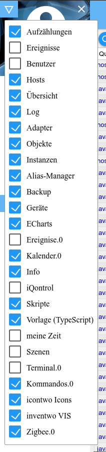

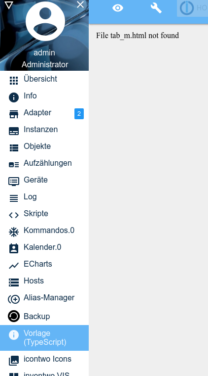

    Ich bin auf der Suche, von welchem Adapter der erwähnte Eintrag kommt, da ich diesen leider nicht zuordnen kann.

            jedoch sieht der Reiter so aus
            wobei ich dieses im Verdacht hätte
            /opt/iobroker/node_modules/iobroker.mihome-airpurifier/io-package.json:    "adminTab": {

                /opt/iobroker/node_modules/iobroker.alias-manager/io-package.json:    "adminTab": {
                ja, js-controller stellt gleich mehrere tabs zur verfügung, daher ist das nicht 1:1^
                du musst nun abgleichen, welcher reiter zu welchem adapter gehört anhand der ausgegebenen liste.
                die reiter die fest zum iobroker gehören kennst du ja (adapter, instanzen, objekte,host,log,ereignisse)
                ich sehe, das mytime/Meine zeit da auch mit drin steht. ich hatte das problem auch mal.
                mach mal zuvor noch
                iobroker upload all
                weil selbst wenn das nachträglich geändert wurde, bleibt das in den Einstellungen hängen und wird erst damit korrigiert. dann würden wir es in den io-packages.json dateien nicht mehr finden

                @oliverio sagte in Admin Reiter Vorlage(TypeScript) File tab_m.html not found:
                das kann ich ja, passt soweit alles und funktioniert auch, bis auf "Vorlage(TypeScript)
                ja ist installiert, jedoch deaktiviert und nicht eingerichtet
                iobroker upload all
                läuft gerade, mal sehn
                Danke erstmal für deine Hilfe, muss dann los,
                ansonsten werd ich heut Abend weiterschauen
                Edit.
                Upload ist ja mittlerweile durch, von unterwegs mal auf den iobroker geschaut, jedoch alles unverändert.
                • crunchipC Abwesend
                  crunchipC Abwesend
                  crunchip
                  bin leider immer noch auf der Suche, siehe erster Beitrag, hat sonst vllt jemand eine Idee, bzw diesen Eintrag im Reiter?
