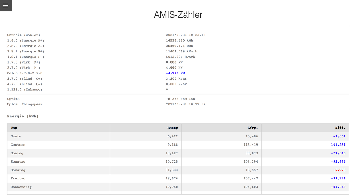

                Der Zähler (im Schaltschrank) - SALDIERT
                ioBroker bekommt Einzelwerte (Lieferung/Bezug) - SALDIERT NICHT
                dh im ioBroker muss das zusammengerechnet werden, ansich kein Thema nur ein kWh Zähler wie VirtualPowerMeter kann das nicht.
                schau - das lese ich aus dem Zähler aus
                Saldo = Saldiert = Bezug und Lieferung gegengerechnet -> das ist was man bezahlt!
                -> den Saldo Wert bekomme ich nicht in den ioBroker.
                1.7.0 = Bezug W (= Wert in ioBroker)
                2.7.0 = Lieferung W (= Wert in ioBroker)
                beides kann Werte enthalten, wir haben 3 Phasen und nicht nur eine. Manche Phasen können liefern, andere beziehen, rein abhängig was im Haus grad so passiert.
                BG
