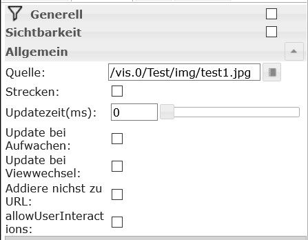

    Ich habe mit eine view erstellt in dem der Kamerasnapshot angezeigt wird. (Widget Image)

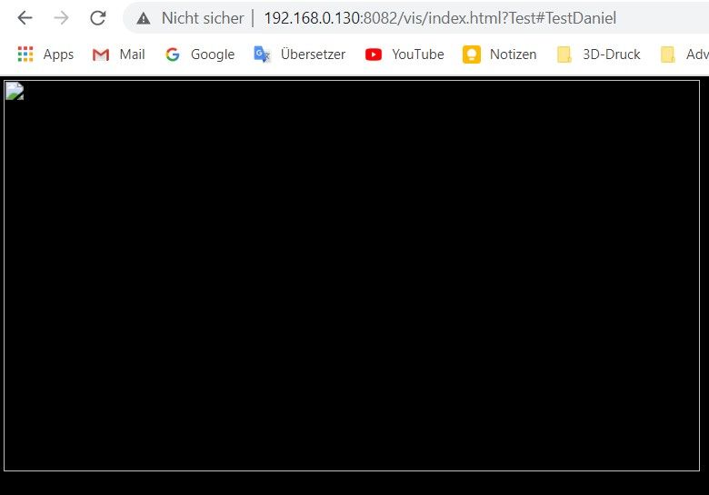

    Das Funktioniert im Firefox super!
    Im Fullybrowser und im Chrome leider nicht.
    Binde ich ein jpg ein das auf dem Raspi liegt funktioniert es sowohl auf dem Fully wie auf dem Chrome.

    So sieht es im Editor aus

    Ergebnis im Chrome

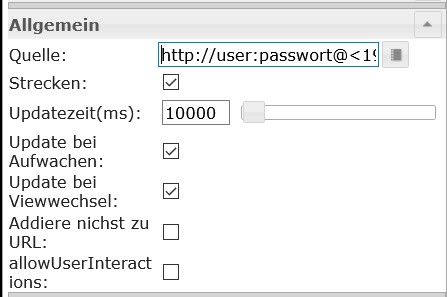

      @doubled Hi, ich wollte mal fragen ob du das Problem lösen konntest? Ich benutze zwar Jarvis statt VIS, aber habe exakt das gleiche Problem dass das Kamerabild sowohl in Fully als auch Chrome nicht angezeigt wird. Fully basiert meines Wissens auf der Chrome Engine, was den Zusammenhang klar macht, aber gibt es dafür bereits eine Lösung?
      Meine iframe URL für meine Mobotix T25 Türstation Kamera ist wie folgt eingetragen: http://benutzername:passwort@172.16.2.210/control/faststream.jpg?stream=full&fps=4.0

        @smile
        Stell die Update Time mal probeweise auf 10000 ( 10 sek).
        Ansonsten auch mal auf Maximum zum Testen.

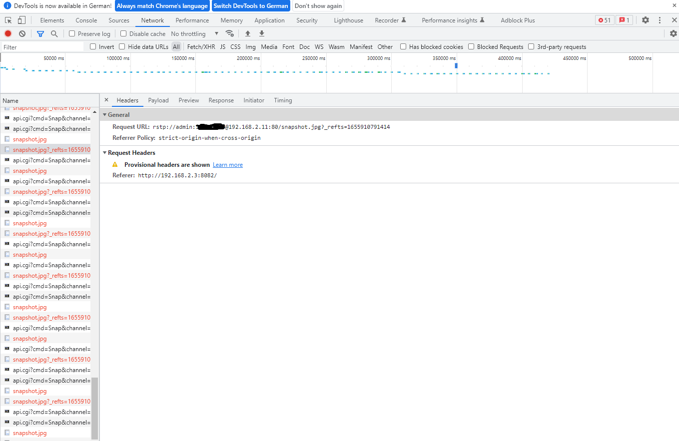

                Mit öffnen der Vis und dem Blick in die Entwicklerkonsole in Crome konnte ich unter Netzwerk rote Einträge der Edimax Kamera zuweisen.
                Request URL: rstp://admin:xxxxx@192.168.2.11:80/snapshot.jpg?_refts=1655898419449
                Referrer Policy: strict-origin-when-cross-origin
                Ich kann mit den Hinweisen nichts anfangen.
                Den Get-Parameter hatte ich bei der Edimax auch versucht aber nicht zum laufen bekommen.

                    hier ein Screenshot bei der Ausführung von Vis:

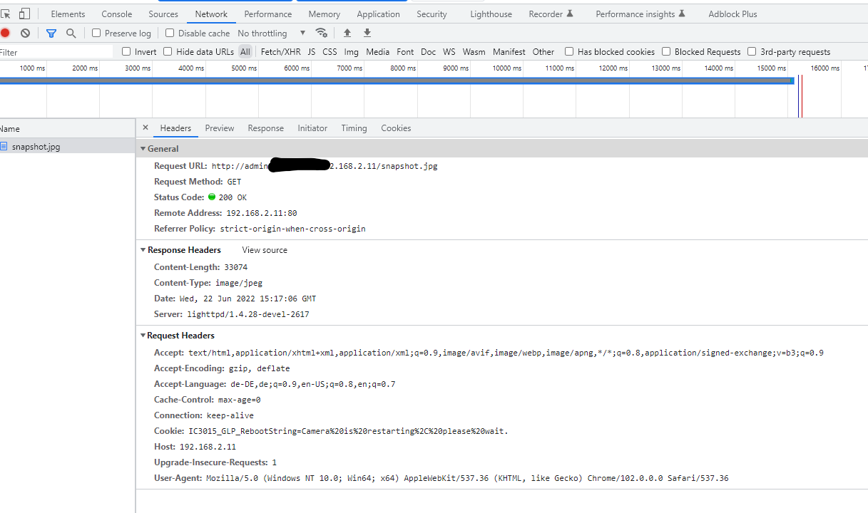

                    und hier die Ausführung im Browser ohne Vis:

                      @holgus sagte in Snapshot wird nicht dargestellt:
                      Das ist eine ist eine http:// Url und das andere in VIS rstp://

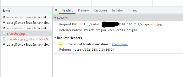

                        Sorry, da habe den falschen Eintrag ausgewählt.
                        Ich habe insgesamt drei Einträge auf dem Vis 1=Reolink (Funktioniert) 2. wie oben beschrieben. 3. zum Ausprobieren verschiedener Ideen zum fixen. Ich habe leider oben den 3. Versuchseintrag gezeigt, hier nun der richtige:

                          @holgus Ich müsste jetzt länger suchen wie die einzelnen Browser mit Basic Auth in der URL umgehen. Ich glaube auch, aus genau dem Grund wurde mal der Adapter geschaffen: https://github.com/ioBroker/ioBroker.cameras
                          Damit kann man dann quasi die Kameras mit den Credentials in ioBroker verwalten und bekommt eine "neue" Url. Der ioBroker ist dann quasi ein Proxy für die Kamera. Würde es mal damit versuchen. Gibts aber nur im beta repo aktuell.
