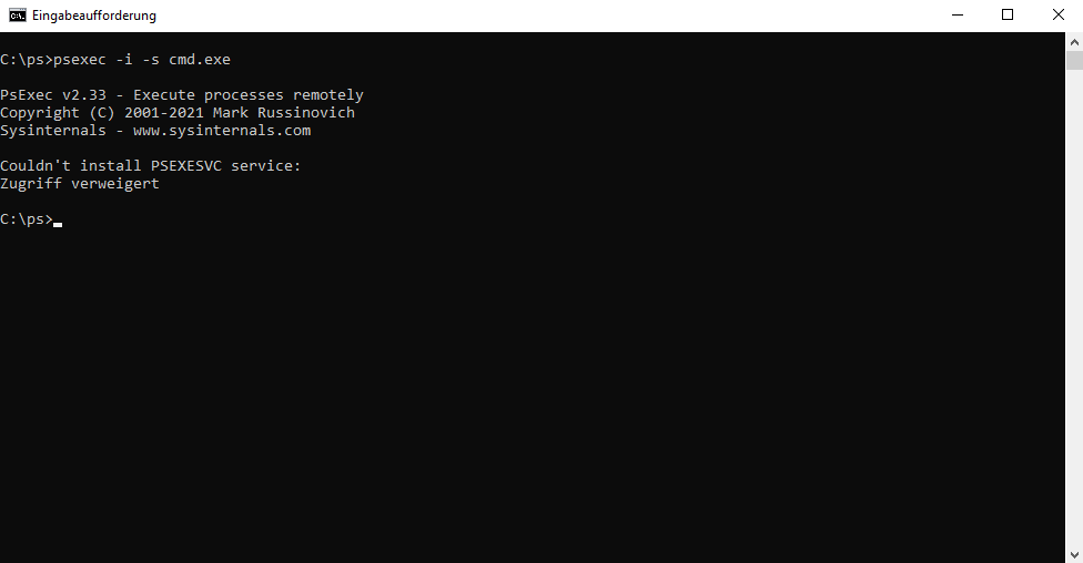

                @bananajoe kann ich nicht ausführen, es wird ausgegeben zugriff verweigert
                BananaJoe 1 Reply Last reply Reply Quote 0
                • BananaJoe
                  BananaJoe Most Active @Ben1983 last edited by

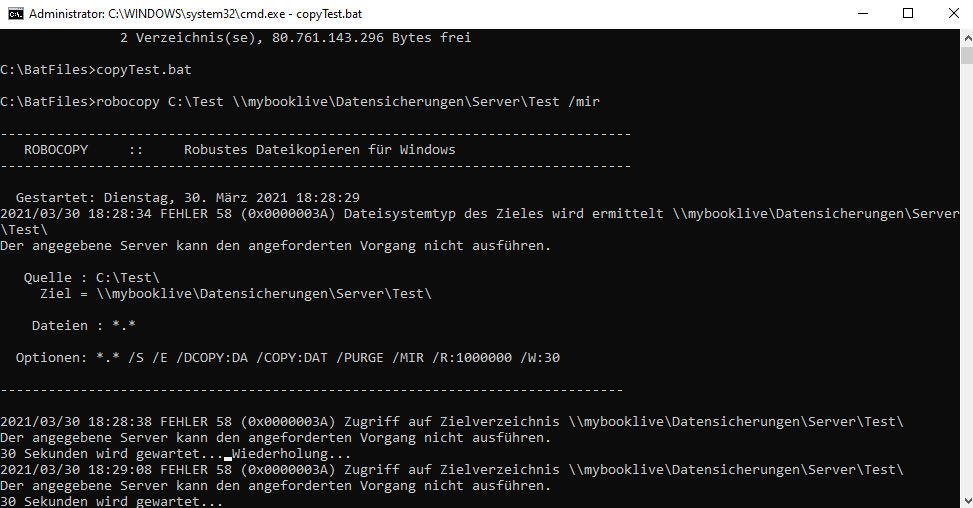

                            @bananajoe Hier das Ergebnis.
                            Führe ich den Batfile aus der normale cmd aus, dann geht es.
                            • BananaJoe
                              BananaJoe Most Active last edited by
                              @ben1983
                              Es ist wie ich es mir gedacht habe, der Benutzer unter dem ioBroker läuft hat gar keine Rechte für den Zugriff auf das was im Script steht.
                              Bau mal in deine Batchdatei vor der Benutzung der UNC Pfade folgendes ein:
                              net use \\mybooklive\Datensicherungen HierDeinPasswort /USER:Benutzername /persistent:no
                              Ich vermute mal früher war ein Zugriff ohne Anmeldung auf dein mybooklive möglich. Du musst ihm Benutzername und Passwort mitgeben da der Benutzer System keine Rechte im Netzwerk hat. Dein gerade angemeldeter Benutzer ist auf dem mybooklive vermutlich eingerichtet.
                              Du könntest auch einen extra Benutzer auf dem mybooklive dafür anlegen.
                              Ben1983 2 Replies Last reply Reply Quote 0
