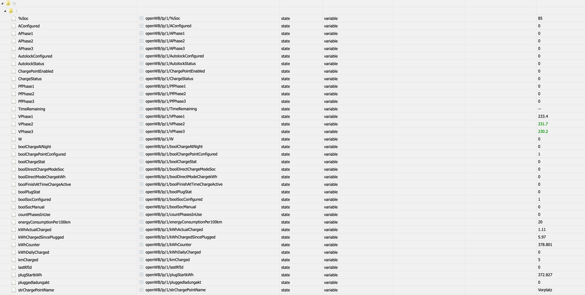

      @malz1902 Bei der OpenWB kommst du über mqtt an alle Daten:
      Ist nur ein Auszug von.
      • H holgerwolf

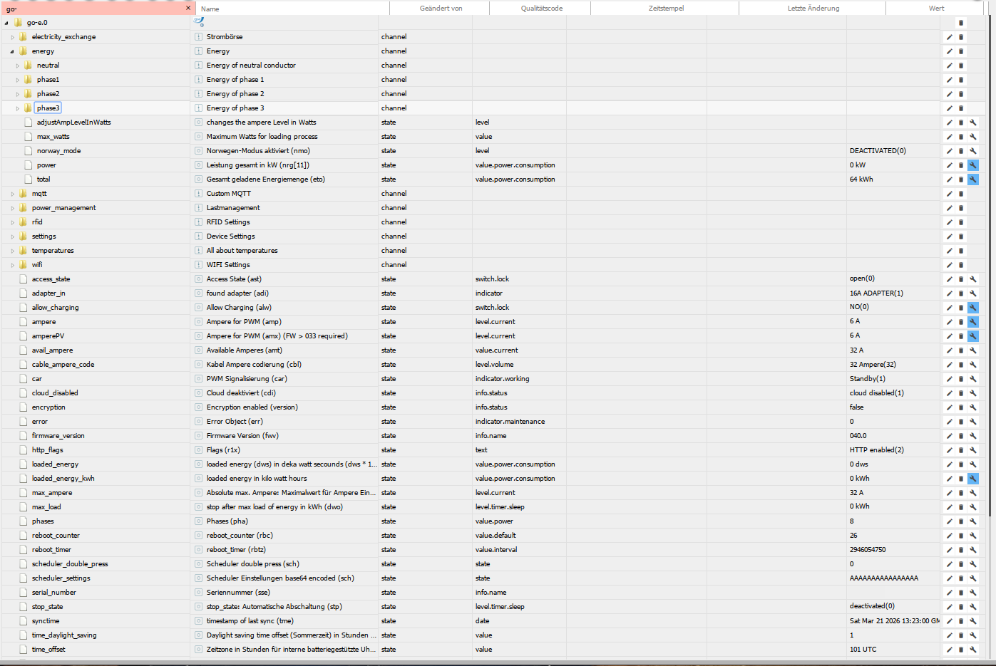

        @holgerwolf sagte in welche Wallbox:
        beim go-e Charger auch, oder über den Adapter und die WiFi API
        auch nicht alle DP!
          auch nicht alle DP!
          @malz1902 sagte in welche Wallbox:
          Die Wallbox würde ich gerne ohne viel Baselarbeit
          dazu kommt, dass man den go-e auch mobil über diverse Kabeladapter betreiben kann

                    in der go-e gibt es den Datenpunkt Gesamt geladene Energiemenge (eto), die liegt um etwa 6% niedriger, als die des einphasigen Zwischenzählers vor der Box.
                    Bei der Bezeichnung des Datenpunktes war ich davon ausgegangen, dass die "ausgehende" Energiemenge gemessen wurde
