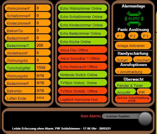

            So sieht es in der Oberfläche aus, und nun noch per NFC Steuerbar.
