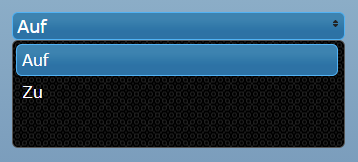

    Folgendes beschäftigt mich seit ein paar Wochen. Anbei eine Beispielkonstellation, um es einfach zu halten (hier mit Nuki-Türschloss):
    Mit dem Widget "Select ValueList" steuert man den Datenpunkt "Türschloss" mit den Werten "Auf" / "Zu".

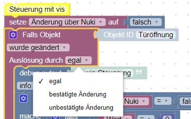

          Schau mal genau auf den Falls Objekt... Block. Da findest Du:
          Wichtig ist das du in deinem Skript
          nicht den "steuere" Block zum aktualisieren nutzt (wie jetzt) sondern den "aktualisiere" Block nutzt.
          K 2 Antworten Letzte Antwort

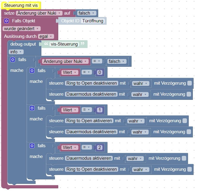

            @asgothian oben genanntes war ein Beispiel und habe ich diese Nacht zusammenstellt. Bitte obenstehende Konstellation vergessen!

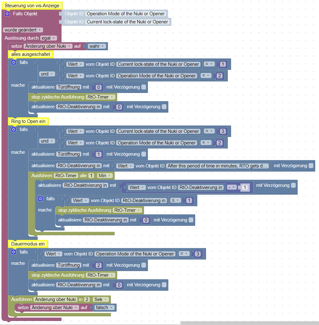

            Ich zeige dir nun mein korrektes Blockly, welches aber ein wenig umfassender ist:

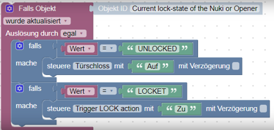

            Mit folgendem Blockly wird der Status vom Nuki beobachtet. Hier geht es jetzt vor allem um den Block "aktualisiere Türöffnung mit x" (x = 0, 1 oder 2). Wird der Status geändert, so soll sich der Wert im "Select ValueList"-Widget ändern.

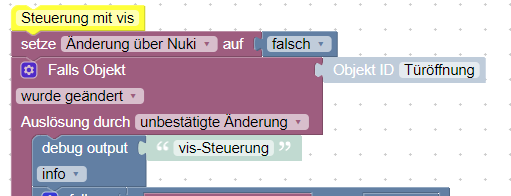

            Mit folgendem Blockly werden dann die Funktionen geändert, wenn das "Select ValueList"-Widget über die vis geändert wird.

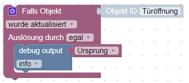

            Probehalber habe ich ein debug output eingefügt (vis-Steuerung).
            Dies wird aber IMMER angezeigt, auch wenn "Türöffnung" über das obere Blockly aktualisiert wird.
            Das Blockly funktioniert ansonsten einwandfrei, da ich die Variable "Änderung über Nuki" benutze. Ohne diese Variable habe ich aber eben die Verkettung, womit es Probleme gab.

                AsgothianA Offline
                AsgothianA Offline
                Asgothian
                @kusi
                Bestätigte Änderung = Ergebnis von "Aktualisiere"
                Unbestätigte Änderung = Ergebnis von "Steuere"
                K 1 Antwort Letzte Antwort
                • AsgothianA Asgothian
                  @kusi
                  K Offline
                  K Offline
                  Kusi
                  @asgothian sagte in Status anzeigen lassen und Steuerung mit demselben Widget:
                  @kusi
                  Wollte ich gerade fragen, weil mit "unbestätigte Änderung" funktioniert es.
                  Meine Logik war umgekehrt.
                  So brauche ich die Variable nicht mehr.
