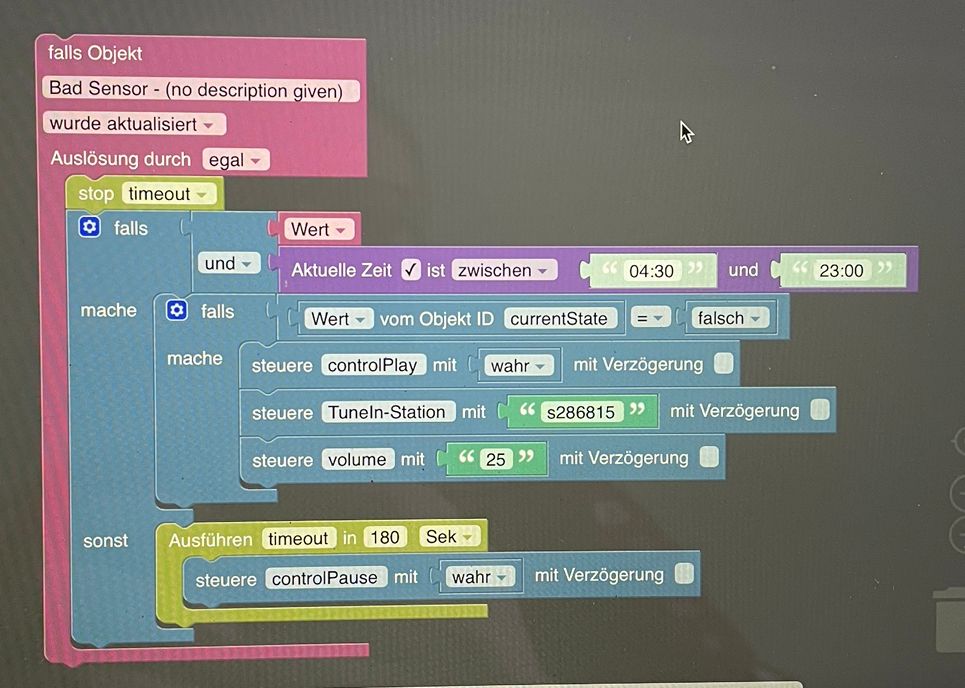

    Moin,
    ich bin komplett neu hier und versuche mich langsam in die IoBroker-Welt reinzufuchsen. Erste kleine Skripte mit Blockly funktionieren auch schon ganz gut.
    Nun möchte ich folgendes Szenario realisieren:
    Im Badezimmer habe ich einen HUE Bewegungsmelder (der steuert Glühbirnen), 1x Alexa. Ich möchte gerne beim Betreten des Raumes das Alexa einen bestimmten Sender abspielt (unabhängig vom Zustand der Lampen, die gehen eh nur an wenn´s dunkel genug ist). Beim Verlassen des Raumes soll, wenn über die BWM von HUE keine Bewegung mehr wahrgenommen wird, die Musik auch wieder stoppen.
    Ich habe hier schon viel über genau diese Zusammenstellung gelesen und auch schon hier gepostete Skripte nachgebaut. nur leider funktionieren sie kein Stück, warum auch immer. Aber vielleicht hat jemand von euch genau das Skript welches ich dafür brauche und nur für diesen Zweck ausgelegt ist. Kann ja sein das ich hier irgendwas übersehen habe.

          @haselchen
          Sorry fürs späte melden. Inzwischen habe ich es selber hinbekommen und es läuft. Der Philips HUW BWM ist wirklich seltsam und anscheinend reagiert er nur wenn das Objekt auf "wahr" steht. Bei "aktualisiert" oder "geändert" funktioniert es nicht.

            @mukmuk
            Hallo mukmuk, ich habe so ein ähnliches Problem.
            ich möchte das durch die HUE BWM mein LED eingeschaltet werden. Leider funktioniert das nicht.
            Könntest du mir vielleicht dein blockly posten?
            Wäre sehr nett.
