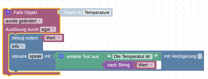

    Hallo
    Kurze Frage was muss ich dort für einen Baustein einsetzen damit sie den Wert auch ansagt?
    Der richtige Wert wird im Log ausgegeben.

      @biker1602
      Wert von dem Objekt, das angesagt werden soll, würde ich mal sagen. Also den Block, den Du am debug Block dran hast.

        @biker1602 sagte in Temeratur Ansage mit Alexa?:
        Hallo
        So schauts bei mir aus.
        Zwar nicht Speak, aber Funktion bleibt gleich.

          @negalein Ja das geht schon aber sie sagt die Temperatur ist 24 7 und nicht 24 Komma 7 Grad
          J E 2 Antworten Letzte Antwort
          • B biker1602
            Jan1
            @biker1602
            Dann musst den PD mit nem Blockly zerlegen und die Zahlen vor und nach dem Komma separat ansagen lassen.

              @biker1602
              oder eine Konvertierung einfügen (Grad musst Du selbst hinzufügen)

                @ente34 Irgendwie habe ich da einen Denkfehler. An welcher Stelle soll das in mein Blockly eingebaut werden?

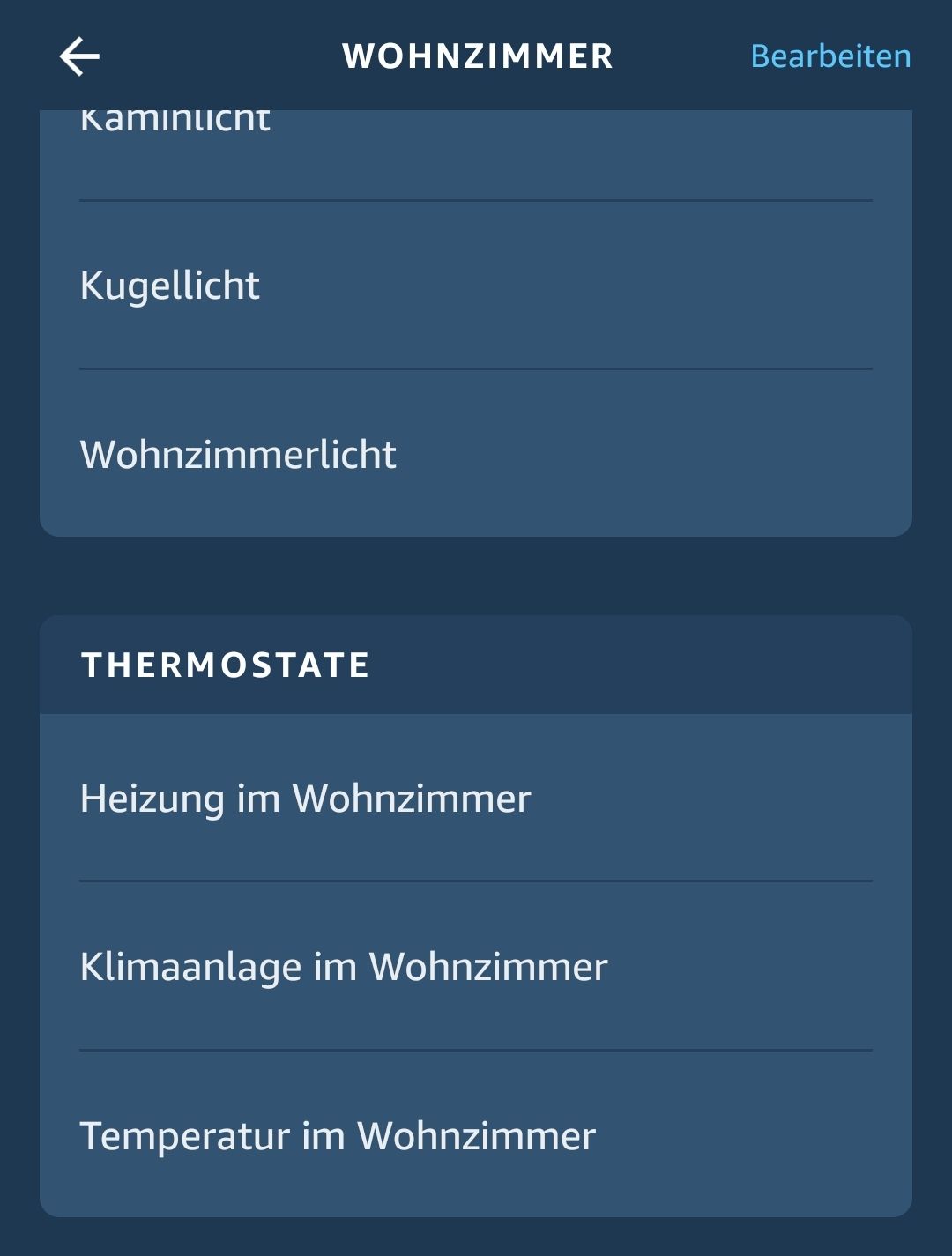

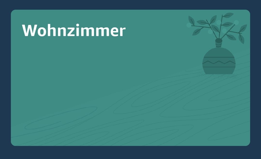

                        auch unter iot Adapter
                        iot kann die Temperatur ansagen, auch ganz ohne Blockly. Blockly oder Script brauchst Du nur wenn Du eine individuelle Antwort/Ansage haben möchtest. (im Blockly ist es dann wichtig, nach Deinem Text bzw. vor Deinem Temperaturbaustein ein Leerzeichen zu haben)
                        Iot habe ich z.B. so
                        In der Alexa App erstellst Du dann einen Raum. (in meinem Beispiel Wohnzimmer), dort fügst Du Deinen iot Datenpunkt ein)
                        Alexa, wie ist die Temperatur im Wohnzimmer
                        EDIT: das einzige Manko über iot: Die Antwort lautet---Die Temperatur von Wohnzimmer ist xy Grad
