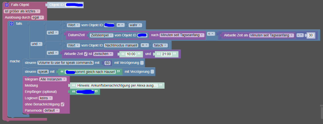

    Hi zusammen,
    ich würde gerne eine Ankunftsbenachrichtigung per Alexa ausgeben, wenn meine Freundin schon länger als 30 Minuten zu Hause ist.
    Hab mir das in etwa so vorgestellt:
    Irgendwie scheint aber das mit dem Zeitstempel nicht zu funktionieren.
    Was ist im Fall, dass meine Freundin schon seit gestern zu Hause war und ich heute nach Hause komme, geht das dann mit "Minuten seit Tagesanfang"?
    Habt ihr eine bessere Idee?

        @paul53 Danke! Kannst du mir noch kurz erklären was es mit den 1800000 auf sich hat?
        • L loverz
          AsgothianA Offline
          AsgothianA Offline
          Asgothian
          @loverz sagte in Zeitstempel auf alter prüfen:
          Zeitstempel sind in ms.
          30 minuten = 30 * 60 * 1000 ms = 1800000 ms.
