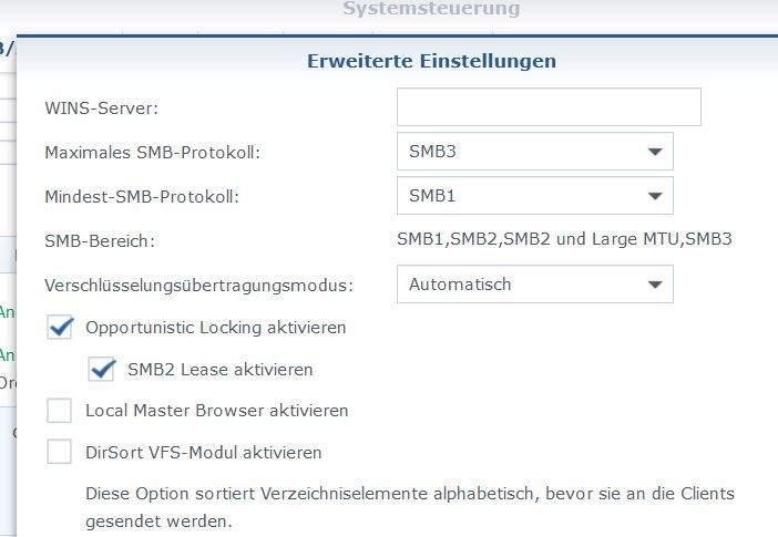

    @da_woody sagte in Backitup auf Synology NAS:
    wozu einen eigenen user anlegen?
    So habe ich alles in dem Userverzeichniss..
    Ändere ich nicht, läuft so ja problemlos.
    Kann sein das damals das einrichten nicht klappte weil noch SMB1 eingestellt war.
    Ist ne alte 213+..
    Ist mir letzte Woche erst aufgefallen..

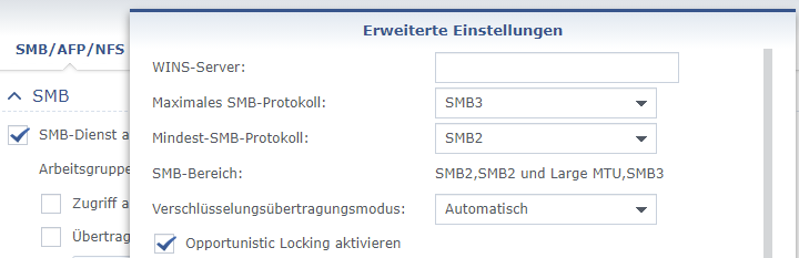

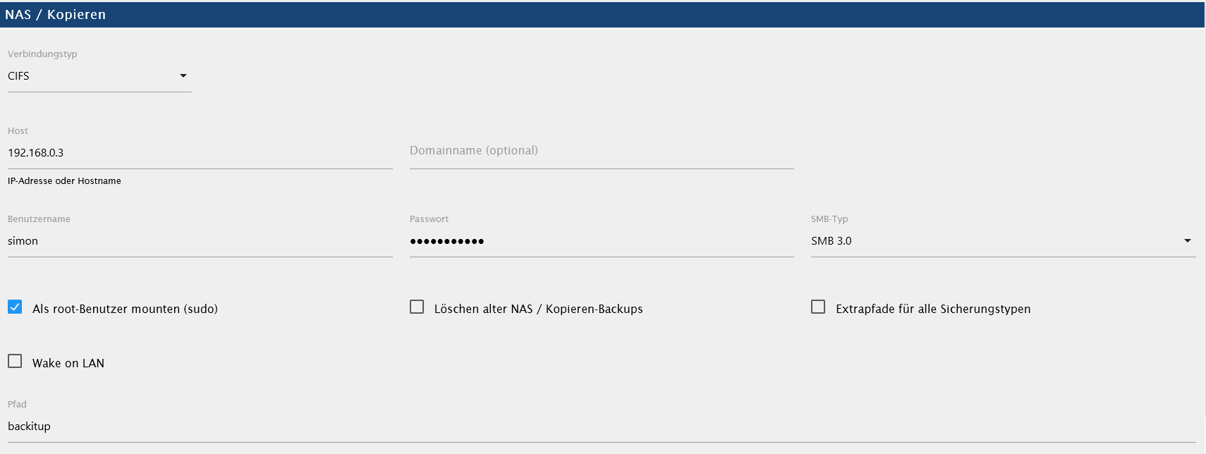

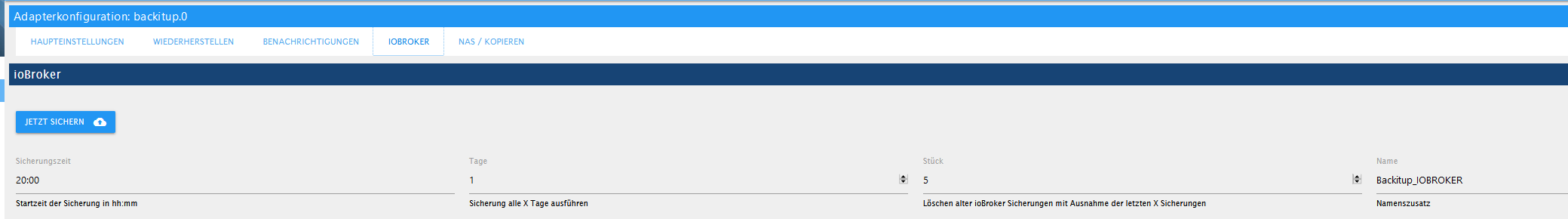

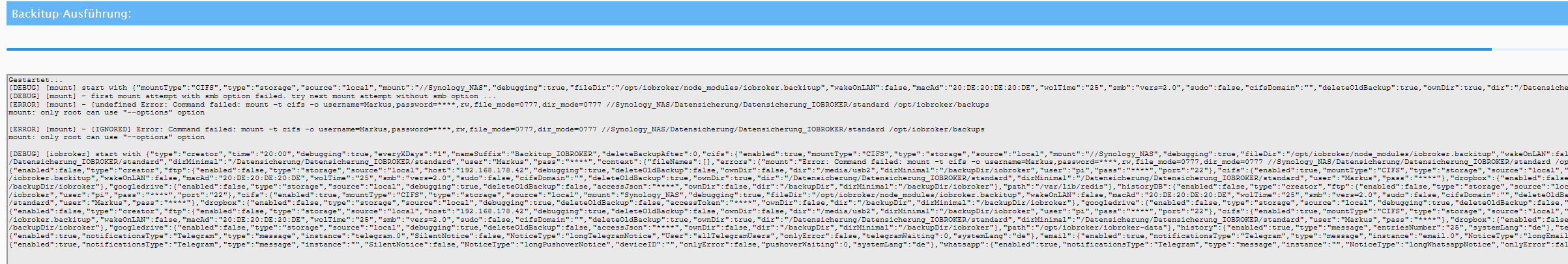

              Danke für Eure Hilfe.
              ich habe es jetzt soweit hinbekommen.
              Ich habe den Adapter noch mal komplett neu installiert.
              Als Typ habe ich jetzt SMB3 verwendet und CIFS. Die NAS auch entsprechend umgestellt.
              Keine Ahnung, wieso es jetzt plötzlich geht. Er hat das Backup wie gewünscht auf der NAS gespeichert.
              Fehlermeldung ist jetzt auch weg
              Eins ist mir aber noch aufgefallen. Er kopiert das Backup auf das NAS. Die Datei bleibt aber auch auf dem PI vorhanden.
              Ist das normal? Ich dachte der Adapter verschiebt das Backup auf die NAS und löscht damit die Originaldatei auf dem PI.
              Grüße
              Markus

                @markus-faltermeier
                Sicher das es die gleiche Datei ist? Denn eigentlich wird das freigegebene Dateisystem vom NAS in das leere! Verzeichnis /opt/iobroker/backups eingehängt, dann wird da drauf das Backup abgelegt und dann wird das Dateisystem wieder ausgehängt und der Ordner ist wieder leer.

                  #34
                  @markus-faltermeier sagte in Backitup auf Synology NAS:
                  Wie Thomas schon schreibt, wird das eine der misslungenen Versuche sein

                    #35
                    Habe ich dir auch schon oben mit angegeben .
                    @glasfaser sagte in Backitup auf Synology NAS:
                    @markus-faltermeier
                    Die IP vom Nas ohne : 5000
                    SMB 3.0
                    die Pfadangabe ohne / davor am Anfang
                    also
                    Datensicherung/........

                      Markus Faltermeier
                      #36
                      ihr habt recht, das war der misslungene versuch. Hab jetzt das verzeichnis geleer. Jetzt passt es.
