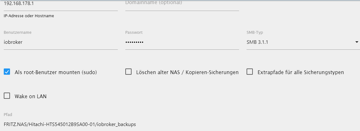

                        @smartin FritzBox?
                        Da sehen die Einstellungen (im Backitup-Adapter) bei mir so aus:
                        Du mountest als user uid=1000,forceuid,gid=1000,forcegid , da kann der user iobroker mit vermutlich einer anderen uid nichts machen.
                        Mein mount schaut so aus:
                        //192.168.178.1/FRITZ.NAS/Hitachi-HTS545012B9SA00-01/iobroker_backups on /opt/iobroker/backups type cifs (rw,relatime,vers=3.1.1,cache=strict,username=iobroker,uid=0,noforceuid,gid=0,noforcegid,addr=192.168.178.1,file_mode=0777,dir_mode=0777,soft,nounix,serverino,mapposix,rsize=65536,wsize=65536,bsize=1048576,echo_interval=60,actimeo=1)
                        S 1 Antwort Letzte Antwort
                          @smartin FritzBox?

                            @smartin
                            Aus dem Backitup-Adapter. Das ist bei mir der einzige Adapter, der auf Freigaben zugreift.
                            Aus der fstab kann natürlich auch mit uid / gid gemountet werden.

                              Smartin
                              @thomas-braun
                              Supergeil!
                              Danke für den Hinweis!
                              Habe jetzt mein mount anhand von deinem angepasst und Bingo, es klappt!
                              Sieht jetzt so aus:
                              //192.168.1.1/fritz.nas/SAMSUNG-HM500JI-01/NAS/ /media/fritz.nas cifs credentials=/etc/samba/auth,noserverino,file_mode=0777,dir_mode=0777,uid=0,noforceuid,gid=0,noforcegid,vers=3.1.1
                              Nix ist doch schöner, als wenn alles wieder normal läuft 👍
