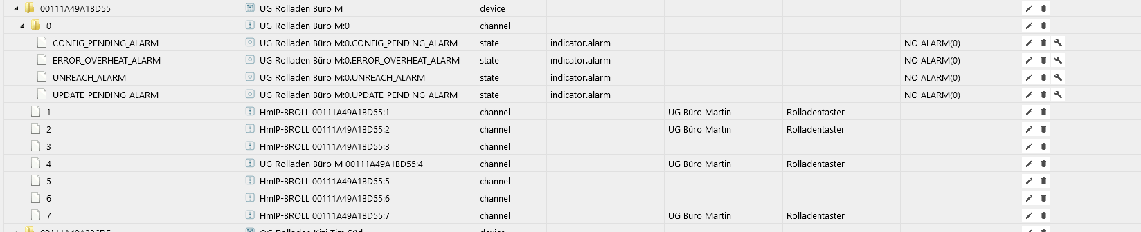

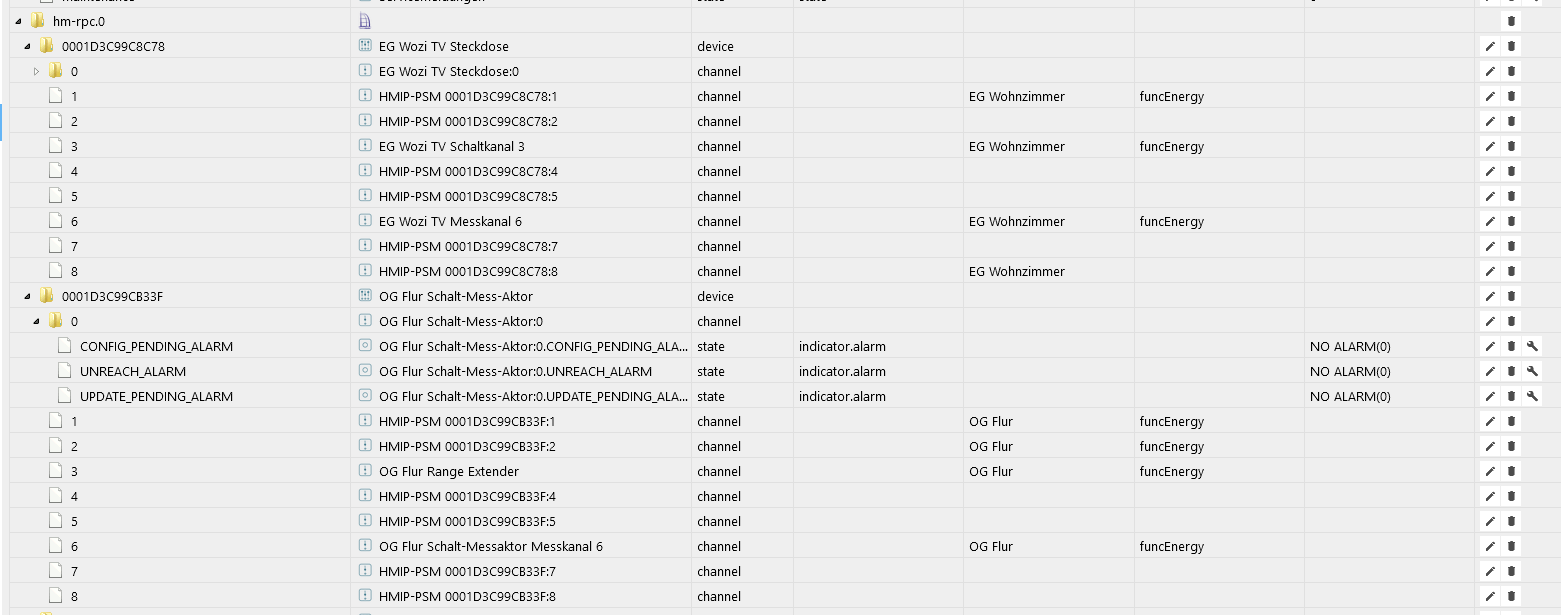

    ich habe alles soweit möglich bereits verifiziert. Über vis möchte ich mit Hilfe von Buttons/ Slidern z.B. hmip-psm (Schaltsteckdose) oder hmip-broll (Rolladenaktor) schalten. Über Google habe ich Screenshots gefunden, bei denen bei der Schaltsteckdose bei hm-rpc ein STATE Objekt existiert sowie bei dem Rolladenaktor ein LEVEL Objekt mit dessen Hilfe ich über vis die Zustände ändern kann.
    Leider sehe ich das bei mir nicht und bin nach langer Analyse ratlos. Könnt ihr mir helfen?
    Hier ein paar Screenshots:
    Schaltsteckdose und Rolladenaktor können problemlos über meine CCU3 angesteuert werden.

      @mading
      Adapter-Adresse: IP-Adresse von ioBroker.

        @paul53 selbst nach Adapter Neustart hat es nichts gebracht. Gehe ich richtig in der Annahme dass Objekte fehlen (sh. Screenshot oben)?

          @mading sagte in iobroker mit hmip Geräten -> State etc. nicht in Objekten:
          was steht denn in der Callback-Adresse?

            @homoran das wars! Dort stand die ccu-ip drin. Die Konfiguration war „damals“ extrem fummlig, da ich keine funktionierenden Beispiele gefunden hatte. Nach Änderung auf iobroker IP wird es nun angezeigt.
            Danke!
