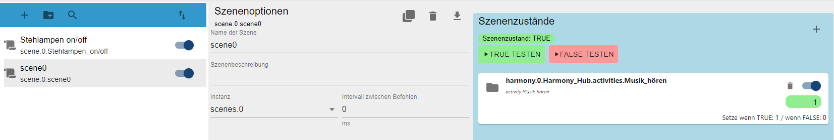

        Das ist die Szene die ich erstellt habe, die aber mit den beiden Test Buttons nicht funktioniert.
        Der Harmony Adapter reicht aus, oder muss noch etwas weiteres im ioBroker installiert/ eingestellt werden?

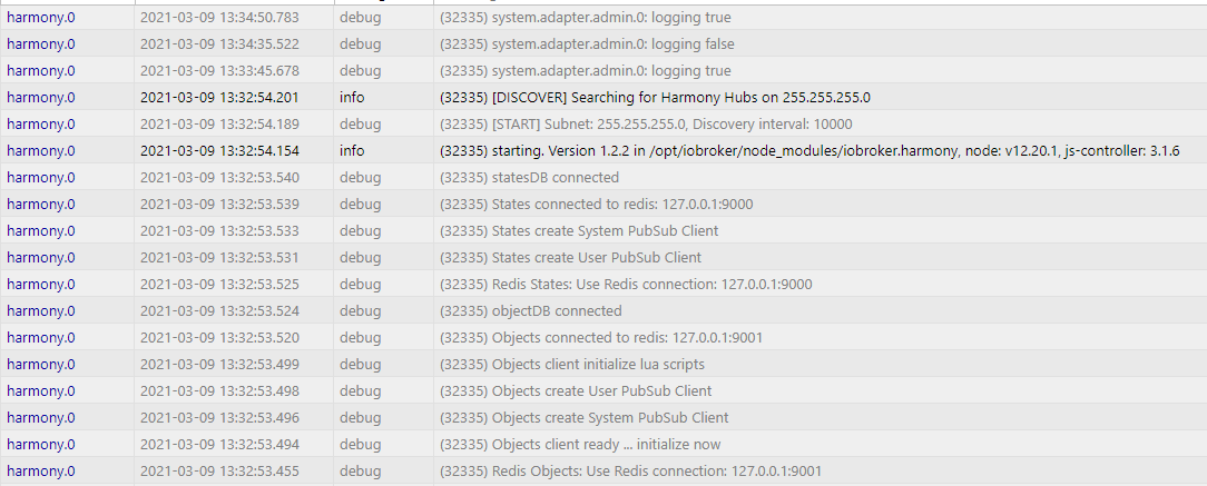

            Habe nun den Adapter einmal auf Debug gesetzt ... folgender Screenshot
            Den Scahltzustand habe ich mit beiden probiert / mit und auch ohne den Haken bei bestätigt.

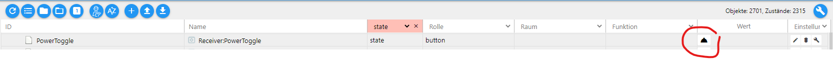

              folgendes zeigt mir der Log, wenn ich den Button manuell betätige
