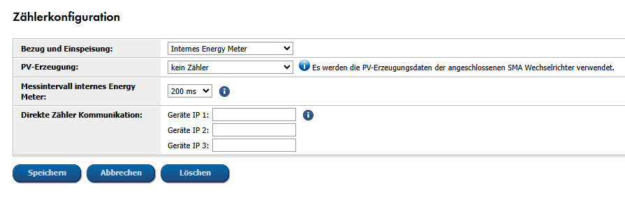

      Wenn Dein SBS mit direkter Zählerkommunikation nicht funktioniert, könnte evtl. ein Problem vorliegen, das beschrieben wurde in https://openwb.de/forum/viewtopic.php?p=56429#p56429

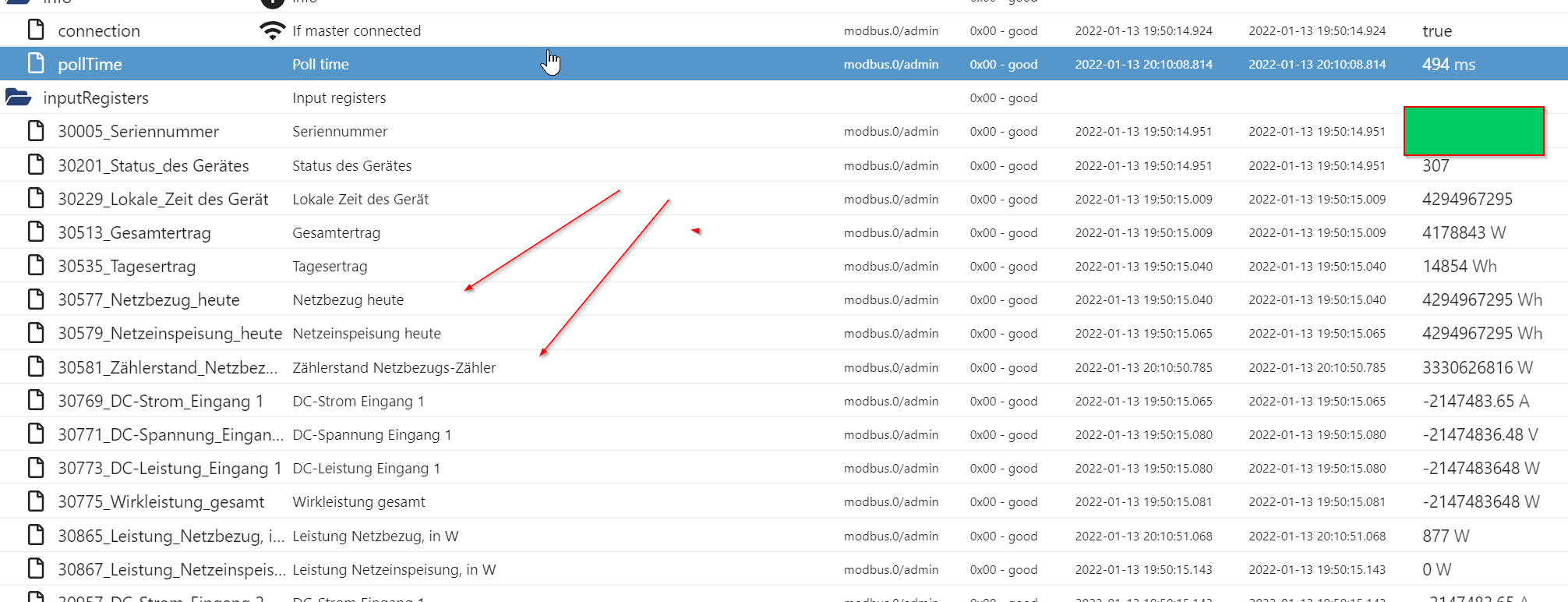

              Ich habe jetzt den Modbus installiert und kann auch die Leistung etc. abrufen.
              Was mir noch fehlt ist der aktuelle Verbrauch. Habt Ihr einen Tipp, woher ich diesen Wert bekommen kann? Da ja immer die Schnittstelle vom Wechselrichter und nicht vom HomeManager verwendet wird, wird es diesen Wert vermutlich nicht geben, richtig?
              Matze
              P 1 Antwort Letzte Antwort
              • M Matze1909
                @sneak-l8 Prima, danke
                Matze
                P Offline
                P Offline
                pi_noob15
                schrieb am zuletzt editiert von pi_noob15
                #139
                @matze1909 genau... diesen musst du berechnen über Erzeugung und Einspeisung.
                Je nachdam ob Pregard oder surplus aktiv ist dann noch diesen von der Erzeugung abziehen.
                Aktuell gerade keine Erzeugung daher verbrauch = pregrad
                Wenn Erzeugung >0 dann verbrauch = Erzeugung - Surplus
                  Matze1909
                  #140
                  Also Verbrauch = Wirkleistung + Netzbezug - Einspeisung - Batterieladung + Batterieentladung...oder?
