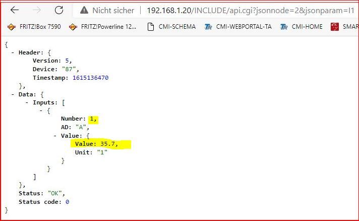

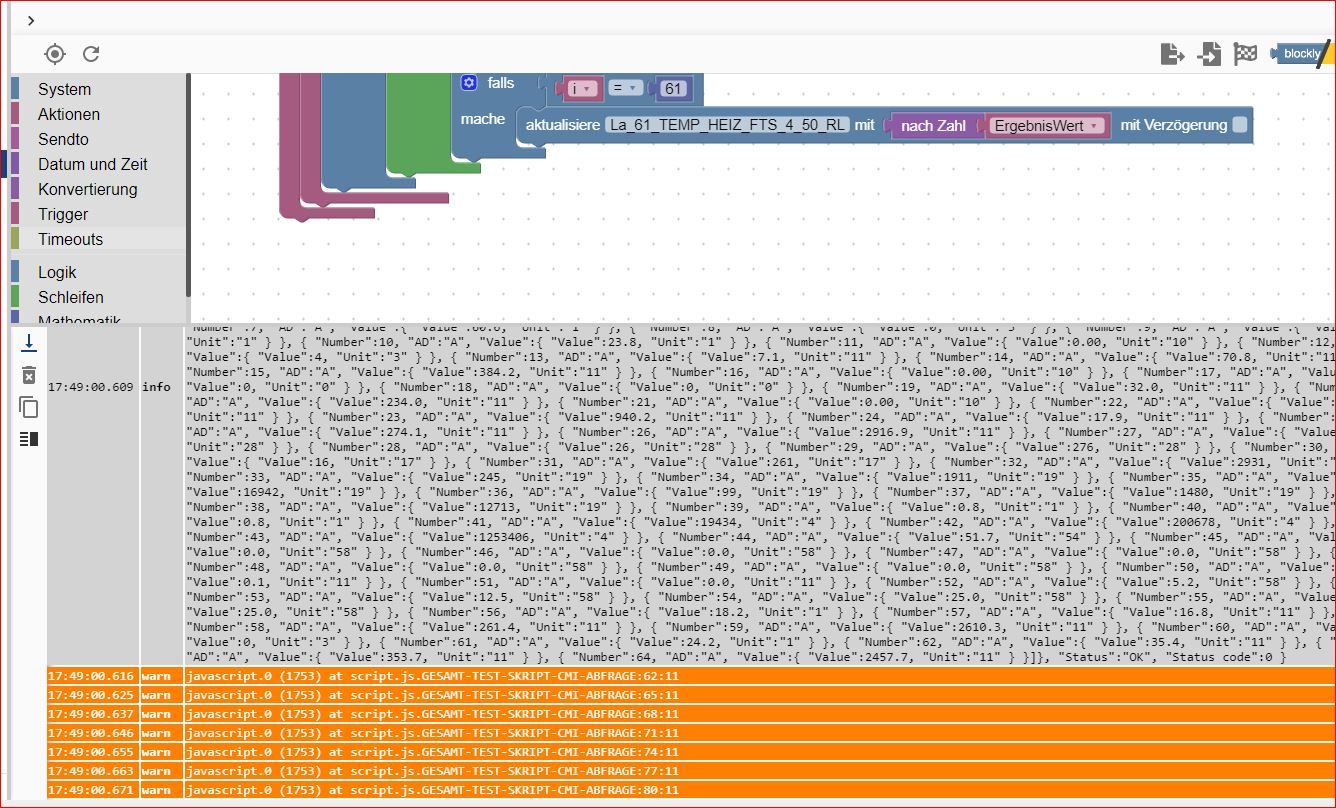

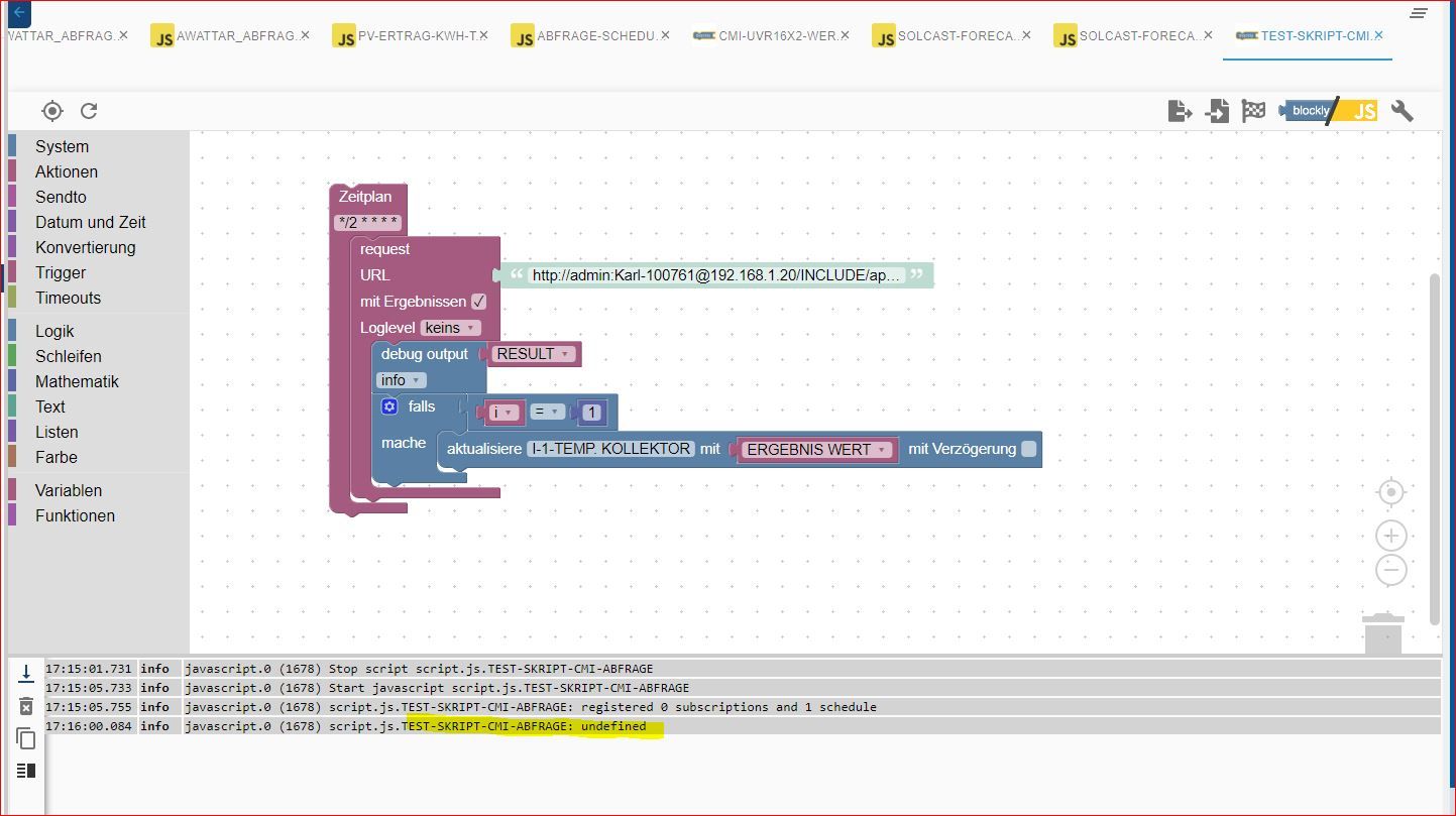

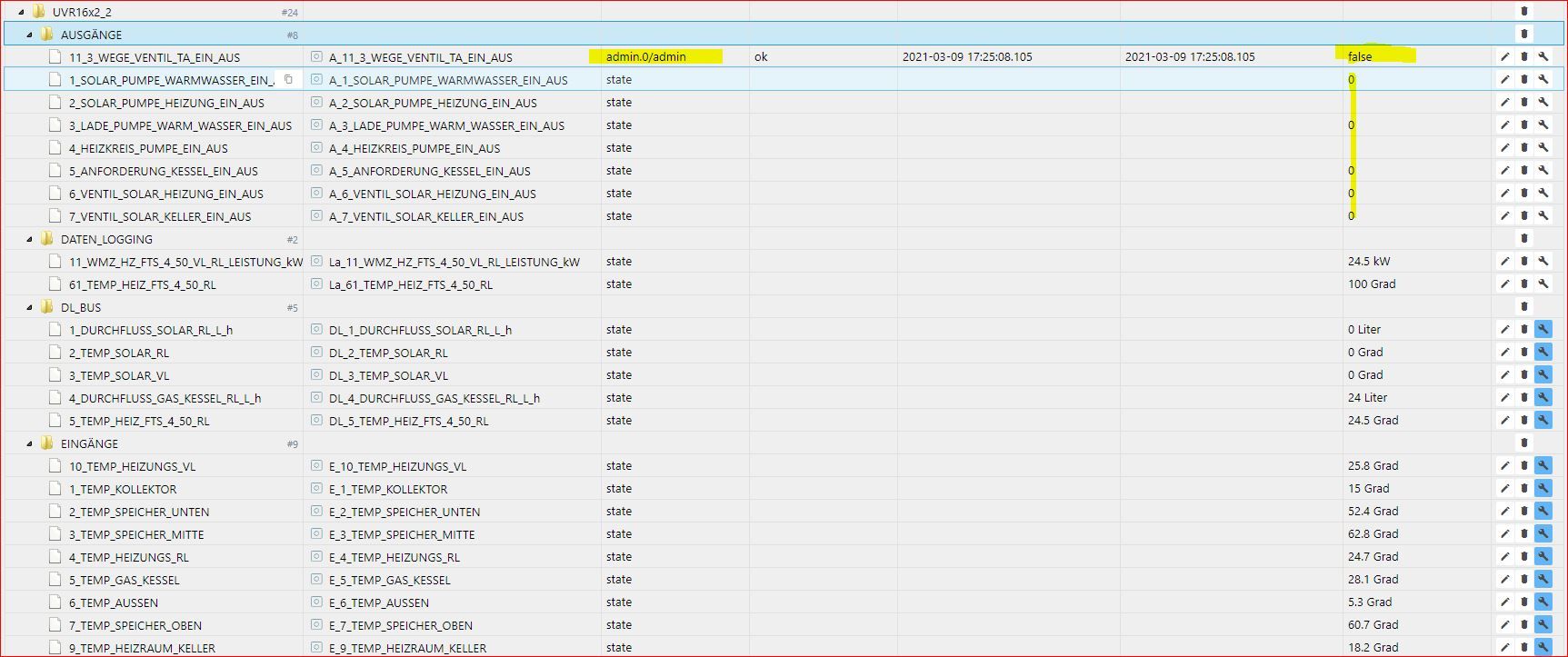

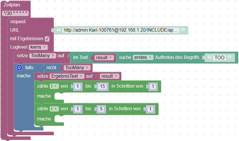

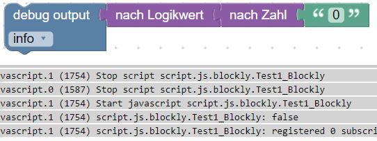

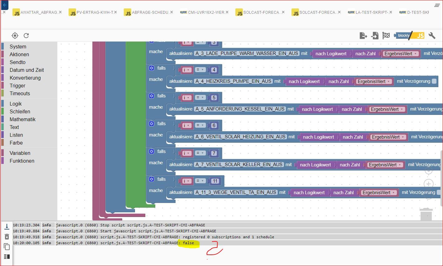

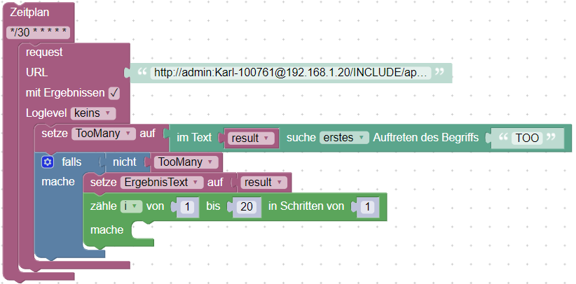

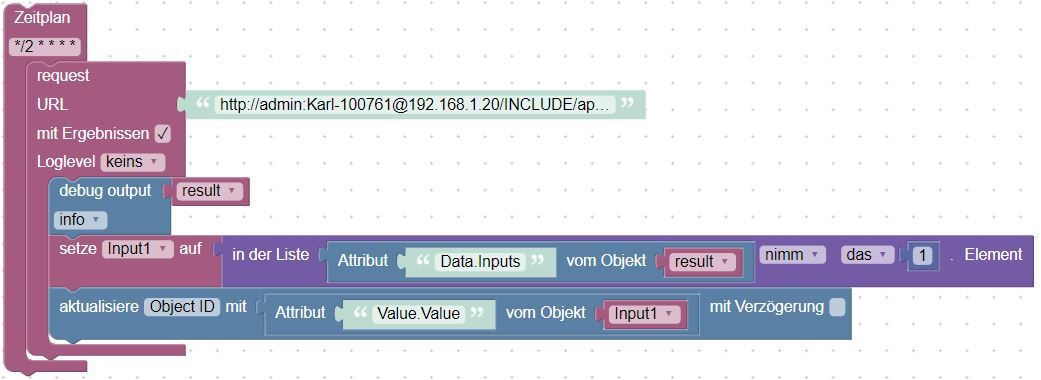

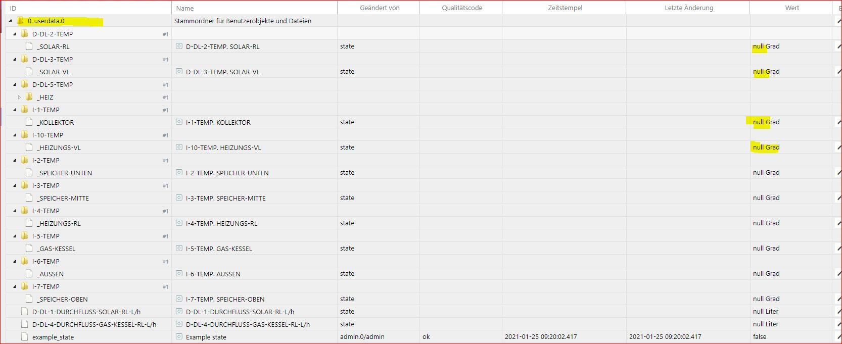

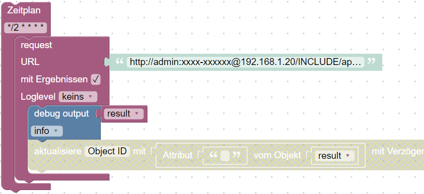

    ich möchte mit einem kurzen Blockly die Werte aus meiner Heizungssteuerung auslesen und als Objekte in iobroker schreiben und habe mal mit einem Wert begonnen.
    Der http-request lautet: http://admin:xxxx-xxxxxx@192.168.1.20/INCLUDE/api.cgi?jsonnode=2&jsonparam=I1
    Das admin-Passwort gebe ich mit, da es ansonsten abgefragt wird.
    Als Wert erhalte ich 35,7 Grad, dies ist auch korrekt.
    Mit I1 bekomme ich z. B. die Temperatur des Solarthermiekollektors.
    Habe das Blockly soweit ich konnte erstellt, nur schreibt er keine Werte in databas.0, wo ich auch das Objekt bereits händisch angelegt habe.
    Fehlermeldung: undefined ?
    Was fehlt hier noch ?
    Danke im Voraus für die Unterstützung.
    LG
    Karl

      @goetschhofer
      Die Variable result muss klein geschrieben werden.
      Bitte die Log-Ausgabe in Code tags posten.

          @goetschhofer sagte: Müssen die Texte in Blockly immer alle klein geschrieben werden ?
          Nein.

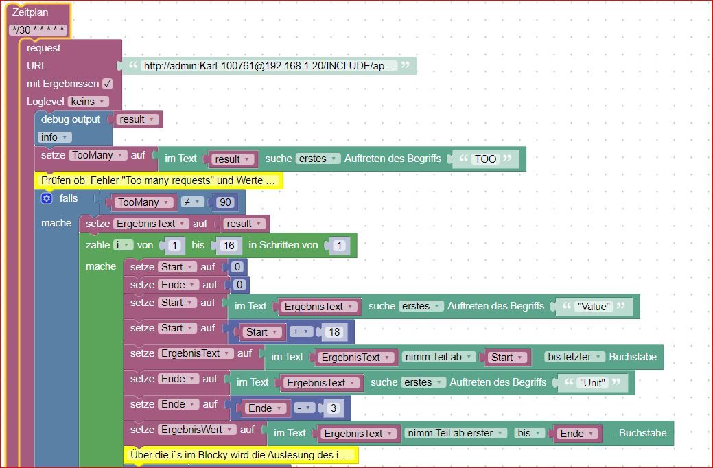

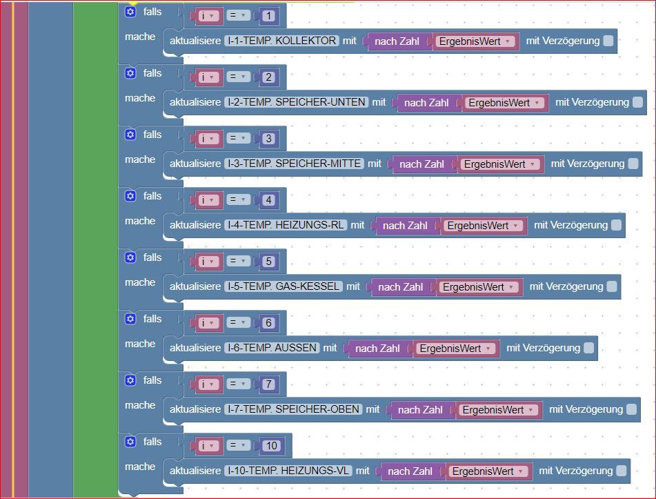

            @goetschhofer
            Anhand der Ausgabe in ergebnis-http-request-7.3.2021.txt sollte es so funktionieren:
            Allerdings könnte das Leerzeichen in "Status code" Probleme bereiten.

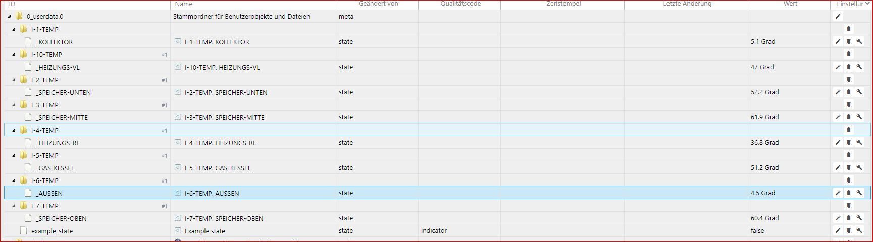

              GOETSCHHOFER
              schrieb am zuletzt editiert von GOETSCHHOFER
              Hallo Paul,
              du hast mir mit dem Hinweis bezüglich Kleinschreibung result den entscheidenden Tipp gegeben und dies hat mich ein Riesen Schritt weitergebracht. 👍 👍 🙂
              Ich habe mir ja gestern bereits ein Blockly, welches ich hier im Forum nur als Screenshot zur Auswertung der Heizungsregelung gesehen habe, nachgebastelt.
              Nur hat es leider nicht funktioniert und der Grund war genau die Großschreibung bei den Variablen.
              Meine Frage war dahingehend bezüglich Syntax bei Javaskript, z. B. Kleinschreibung offenbar bei Variablen, hier würde ich mich gerne noch weiter einlesen.
              Und jetzt funktioniert es eben perfekt !
              Anbei einige Screenshots und das Skript zum Auslesen der Eingänge aus meiner Heizungsregelung der UVR16x2k (Technische Alternative). Funktioniert alle 30-Sek., bei kürzeren Zeitintervallen kommt anscheinend die Fehlermeldung "Too Many Requests".
              Bin jetzt am grübeln, wie ich auch noch die Werte aus dem Bereich Datenleitung=DL abholen und ins Blockly einbauen kann.🤔

                GOETSCHHOFER
                Hallo Paul,

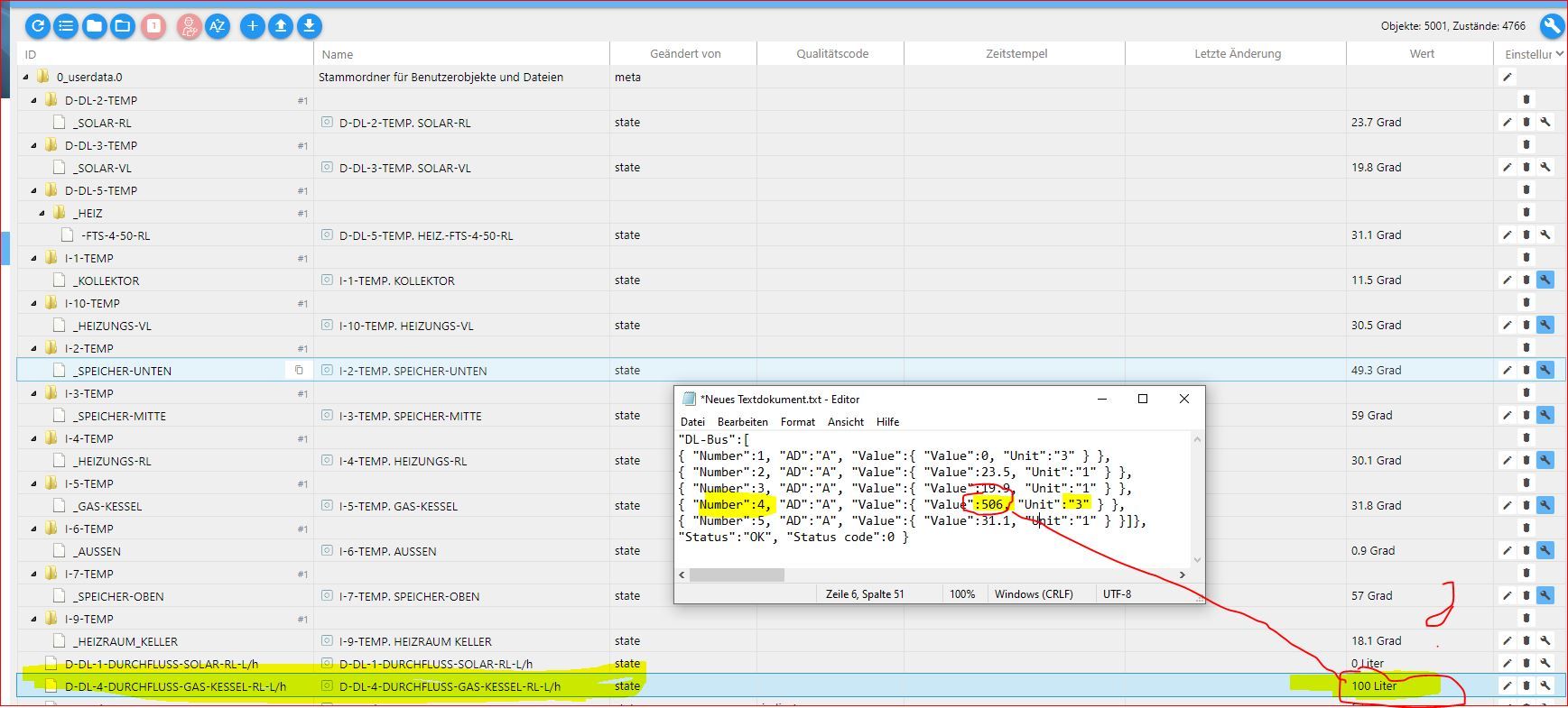

                ich habe mir jetzt für die Werte aus der Regelung für den Datenleitungsbereich das super funktionierende gleiche Blockly
                kopiert und nur die Objekt-ID für die 5 Temperatur und Durchflusswerte geändert.
                Dies funktioniert auch einzeln hervorragend mit einem eigenen Blockly.

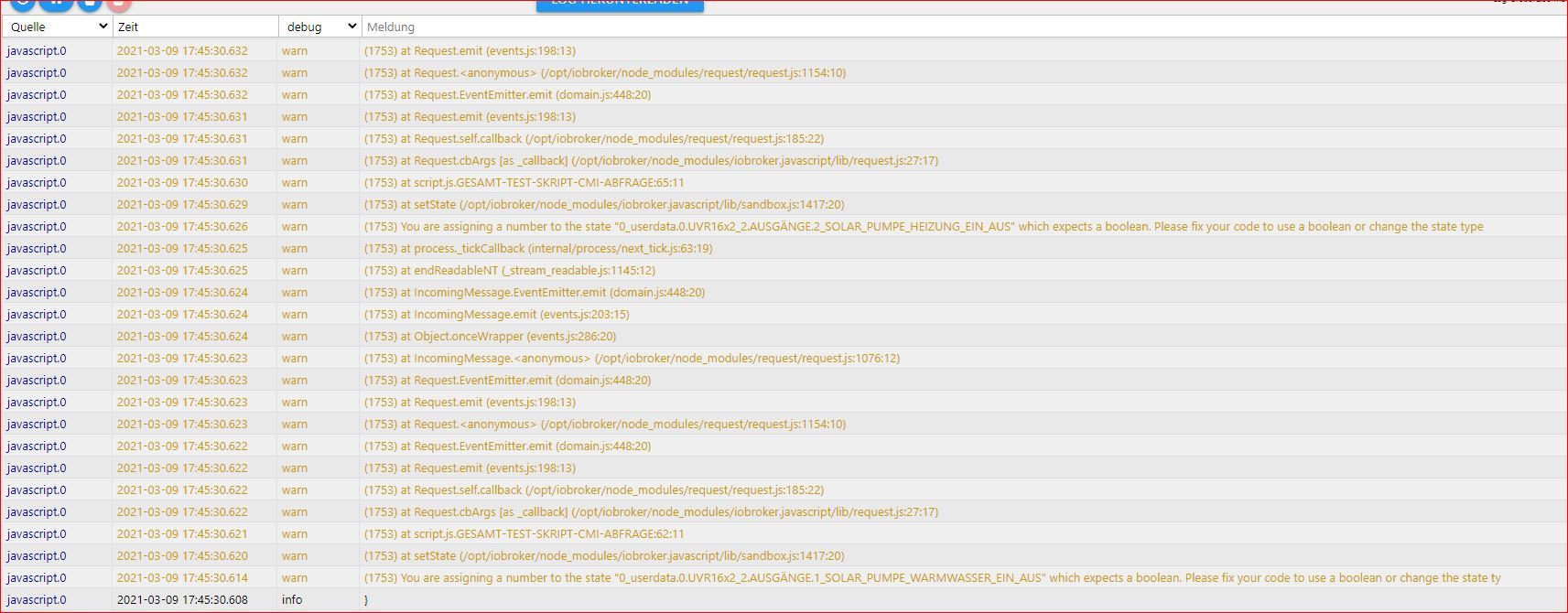

                Ab welchen Teil des Blockly kann ich nun den Teil für die Widerholungsschleife verwenden ?
                Ich hätte dies mal versucht zum Laufen zu bringen, aber irgendwie hat er sich dabei aufgehängt.

                • G GOETSCHHOFER
                  Hallo Paul,
                  Jetzt stellt sich für mich die Frage, ob man die Abfrage des I-Bereiches (=Inputs) und D-Bereiches (=DL-Bus) nicht in einem Skript durchführen könnte.
                  Http-Request D und I-Bereich:
                  http://192.168.1.20/INCLUDE/api.cgi?jsonnode=2&jsonparam=I,D
                  GESAMT-BLOCKLY für INPUT und DL-BUS-BEREICH:
                  ar result, TooMany, ErgebnisText, i, Start, Ende, ErgebnisWert;
                  schedule("*/30 * * * * *", async function () {
                    try {
                      require("request")('http://admin:Karl-100761@192.168.1.20/INCLUDE/api.cgi?jsonnode=2&jsonparam=I,D', async function (error, response, result) {
                        console.log(result);
                      TooMany = result.indexOf('TOO') + 1;
                      // Prüfen ob  Fehler "Too many requests" und Werte aktualisieren
                      if (TooMany != 90) {
                        ErgebnisText = result;
                        for (i = 1; i <= 16; i++) {
                          Start = 0;
                          Ende = 0;
                          Start = ErgebnisText.indexOf('"Value"') + 1;
                          Start = Start + 18;
                          ErgebnisText = ErgebnisText.slice((Start - 1), ErgebnisText.length);
                          Ende = ErgebnisText.indexOf('"Unit"') + 1;
                          Ende = Ende - 3;
                          ErgebnisWert = ErgebnisText.slice(0, Ende);
                          // Über die i`s im Blocky wird die Auslesung des i.ten Wertes im Json definiert.
                          if (i == 1) {
                            setState("0_userdata.0.I-1-TEMP._KOLLEKTOR"/*I-1-TEMP. KOLLEKTOR*/, parseFloat(ErgebnisWert), true);
                          if (i == 2) {
                            setState("0_userdata.0.I-2-TEMP._SPEICHER-UNTEN"/*I-2-TEMP. SPEICHER-UNTEN*/, parseFloat(ErgebnisWert), true);
                          if (i == 3) {
                            setState("0_userdata.0.I-3-TEMP._SPEICHER-MITTE"/*I-3-TEMP. SPEICHER-MITTE*/, parseFloat(ErgebnisWert), true);
                          if (i == 4) {
                            setState("0_userdata.0.I-4-TEMP._HEIZUNGS-RL"/*I-4-TEMP. HEIZUNGS-RL*/, parseFloat(ErgebnisWert), true);
                          if (i == 5) {
                            setState("0_userdata.0.I-5-TEMP._GAS-KESSEL"/*I-5-TEMP. GAS-KESSEL*/, parseFloat(ErgebnisWert), true);
                          if (i == 6) {
                            setState("0_userdata.0.I-6-TEMP._AUSSEN"/*I-6-TEMP. AUSSEN*/, parseFloat(ErgebnisWert), true);
                          if (i == 7) {
                            setState("0_userdata.0.I-7-TEMP._SPEICHER-OBEN"/*I-7-TEMP. SPEICHER-OBEN*/, parseFloat(ErgebnisWert), true);
                          if (i == 10) {
                            setState("0_userdata.0.I-10-TEMP._HEIZUNGS-VL"/*I-10-TEMP. HEIZUNGS-VL*/, parseFloat(ErgebnisWert), true);
                            for (i = 1; i <= 6; i++) {
                              Start = 0;
                              Ende = 0;
                              Start = Start + 18;
                              Ende = Ende - 3;
                              if (i == 1) {
                                setState("0_userdata.0.D-DL-1-DURCHFLUSS-SOLAR-RL-L/h"/*D-DL-1-DURCHFLUSS-SOLAR-RL-L/h*/, parseFloat(ErgebnisWert), true);
                              if (i == 2) {
                                setState("0_userdata.0.D-DL-2-TEMP._SOLAR-RL"/*D-DL-2-TEMP. SOLAR-RL*/, parseFloat(ErgebnisWert), true);
                              if (i == 3) {
                                setState("0_userdata.0.D-DL-3-TEMP._SOLAR-VL"/*D-DL-3-TEMP. SOLAR-VL*/, parseFloat(ErgebnisWert), true);
                              if (i == 4) {
                                setState("0_userdata.0.D-DL-4-DURCHFLUSS-GAS-KESSEL-RL-L/h"/*D-DL-4-DURCHFLUSS-GAS-KESSEL-RL-L/h*/, parseFloat(ErgebnisWert), true);
                              if (i == 5) {
                                setState("0_userdata.0.D-DL-5-TEMP._HEIZ.-FTS-4-50-RL"/*D-DL-5-TEMP. HEIZ.-FTS-4-50-RL*/, parseFloat(ErgebnisWert), true);
                      }).on("error", function (e) {console.error(e);});
                    } catch (e) { console.error(e); }
                  Vielen Dank im Voraus für deine Unterstützung.
                  LG
                  Karl
                  @goetschhofer
                  Die zweite Zählschleife nicht innerhalb der ersten Zählschleife ausführen, sondern danach (darunter). Dabei nicht wieder von vorn anfangen, sondern mit dem Reststring Ergebnistext weiter machen.
                  G 1 Antwort Letzte Antwort
                    @goetschhofer
                    G Offline
                    G Offline
                    GOETSCHHOFER
                    Hallo Paul,
                    habe, wie du vorgeschlagen hast, nicht eine neue Schleife aufgemacht, sondern bin in der alten Schleife weitergefahren.
                    Das Problem ist, dass er jetzt im Bereich I=Inputs=Eingäng die Werte aus den fortlaufenden Nummern liefert und nicht wie von mir gewünscht aus dem Bereich D=DL=Datenleitung-DL-Bus liefert.
                    Der kürzeste Zeitabfrageintervall ist nähmlich 30 Sek., da wenn kürzer die Fehlermeldung kommt " Too many requests",
                    d. h. ich muss in einem httprequest sequentiell 2 Bereiche (I u. D) abfragen.
                    Habe mir schon überlegt, dass ich eventuell unter dem Trigger noch eine 2. Schleife einem eigenen httprequest mache um damit den D Bereich abzufragen.
                    Geht dies technisch überhaupt ?
                    LG
                    Karl

                      @goetschhofer sagte: habe, wie du vorgeschlagen hast, nicht eine neue Schleife aufgemacht, sondern bin in der alten Schleife weitergefahren.
                      Das war nicht mein Vorschlag, sondern 2. Schleife unter der ersten Schleife und so mit DL-Bus weiter machen.
                      Oder nur eine Schleife mit 1 bis 20 (DL-Bus-Werte mit i = 16 bis i = 20), denn
                      liefert 20 Werte, von denen man nicht alle verwenden muss.

                                  @goetschhofer
                                  Hallo Martin,
                                  ich habe es jetzt, wie empfohlen umgebaut, nur bekomme ich jetzt überhaupt keine Werte mehr ?
                                  Welches Problem könnte es noch haben ?
                                  Sorry, musste jetzt noch 2 x den code tags neu reinkopieren, da ich den falschen genommen habe.

                                    @goetschhofer sagte: nur bekomme ich jetzt überhaupt keine Werte mehr ?
                                    Du hast die Text- und Wertaufbereitung weggelassen.
                                    In beiden Zählschleifen:

                                      G Offline
                                      G Offline
                                      GOETSCHHOFER
                                      ja, dies dürfte das große Hauptproblem gewesen sein.
                                      Vielen Dank, jetzt bin wieder um einen wesentlichen Schritt weiter.
                                      Da es in deinen 2 Beispielen zur Lösung oben nicht mehr enthalten war, habe ich angenommen, dass ich die Text- und Wertaufbereitung herausnehmen muss.
                                      Jetzt liest er auch die Werte vom DL-Bus aus.
                                      Aber ein kleines Problem habe ich noch, die Werte werden zwar im Skript korrekt der Reihenfolge Nummer 1 - 5 ausgelesen, aber beim Schreiben in die Objekte, schreibt er den Wert aus Nummer 2 ins Objekt 1.
                                      Und unter Nummer 5 schreibt er null rein, obwohl die Reihenfolge aus meiner Sicht korrekt angelegt und zugeordnet ist.
                                      Was ich nicht verstehe ist, dass, wenn ich das DL-BUS-Skript Stand Alone starte, werden die Werte 1-5 korrekt der Reihenfolge, wie angelegt, in die Objekte geschrieben.
                                      Nur wenn ich das Gesamt-Skript (I-Input+DL-Bus) starte, dann kommt es zur Nummernverschiebung beim Schreiben in die Objekte.
                                      Könnte dies noch irgendwie mit dem Hochzählen zusammenhängen ?
                                      Danke für deine Hilfe.
                                      Karl
                                      "DL-Bus":[
                                      { "Number":1, "AD":"A", "Value":{ "Value":0, "Unit":"3" } },
                                      { "Number":2, "AD":"A", "Value":{ "Value":22.0, "Unit":"1" } }, DIESER WERT wird unter Nummer 1 in die Obj. geschrieben ?
                                      { "Number":3, "AD":"A", "Value":{ "Value":20.3, "Unit":"1" } },
                                      { "Number":4, "AD":"A", "Value":{ "Value":391, "Unit":"3" } },
                                      { "Number":5, "AD":"A", "Value":{ "Value":37.3, "Unit":"1" } }]},
                                      "Status":"OK", "Status code":0 }
                                      GESAMT-SKRIPT-I-INPUT u. DL-BUS:
                                        Karl
                                                Ende = Ende - 3;
                                                if (i == 1) {
                                                if (i == 2) {
                                                if (i == 3) {
                                                if (i == 4) {
                                                if (i == 5) {
                                                if (i == 6) {
                                                if (i == 7) {
                                                if (i == 9) {
                                                  setState("0_userdata.0.I-9-TEMP._HEIZRAUM_KELLER"/*I-9-TEMP. HEIZRAUM KELLER*/, parseFloat(ErgebnisWert), true);
                                                if (i == 10) {
                                              for (i = 1; i <= 5; i++) {
                                                Start = 0;
                                                Ende = 0;
                                                Start = Start + 18;
                                                Ende = Ende - 3;
                                                if (i == 1) {
                                                if (i == 2) {
                                                if (i == 3) {
                                                if (i == 4) {
                                                if (i == 5) {
                                        DL-BUS-SKRIPT-STAND ALONE:
                                        var result, TooMany, ErgebnisText, i, Start, Ende, ErgebnisWert;
                                          try {
                                            require("request")('http://admin:Karl-100761@192.168.1.20/INCLUDE/api.cgi?jsonnode=2&jsonparam=D', async function (error, response, result) {
                                                Start = 0;
                                                Ende = 0;
                                                Start = Start + 18;
                                                Ende = Ende - 3;
                                                if (i == 1) {
                                                if (i == 2) {
                                                if (i == 3) {
                                                if (i == 4) {
                                                if (i == 5) {
                                        @goetschhofer sagte: schreibt er den Wert aus Nummer 2 ins Objekt 1.
                                        Ja, die I-Werte werden bis 16 gezählt, ich habe aber nur 15 Werte gezählt.
                                          G Offline
                                          G Offline
                                          GOETSCHHOFER
                                          Hallo Paul,
                                          dies war offenbar das Problem.👍
                                          Ich habe 16 I=Inputs, von denen der 15. nicht belegt ist und darum darf man offenbar nur von 1-15 hochzählen, da es ansonsten zu einer Verschiebung der i kommt.
                                          Beim DL-BUS sind die Temperaturen 2,3,4 jetzt korrekt.

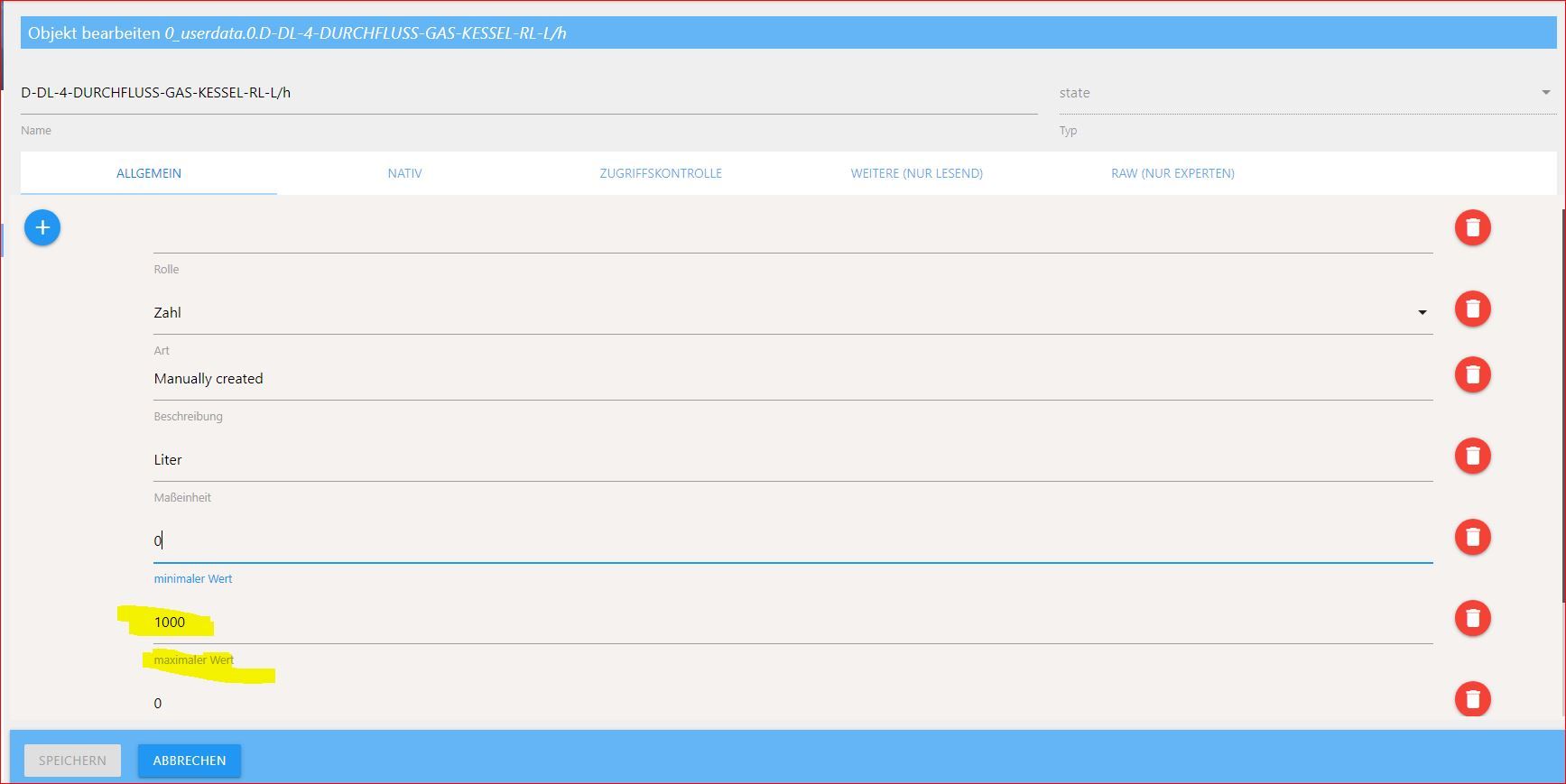

                                          Bei number 4 habe ich z. B. 506 Liter im Skript, dies ist auch korrekt, aber nach dem Schreiben in das Objekt zeigt er mir nur 100 Liter an ?
                                          Ist hier bei den Parametereinstellungen etwas falsch, weil er nur maximal 100 anzeigt ?
                                          Danke im Voraus.
                                          "DL-Bus":[ { "Number":1, "AD":"A", "Value":{ "Value":0, "Unit":"3" } }, { "Number":2, "AD":"A", "Value":{ "Value":23.5, "Unit":"1" } }, { "Number":3, "AD":"A", "Value":{ "Value":19.9, "Unit":"1" } }, { "Number":4, "AD":"A", "Value":{ "Value":506, "Unit":"3" } }, { "Number":5, "AD":"A", "Value":{ "Value":31.1, "Unit":"1" } }]}, "Status":"OK", "Status code":0 }
                                          Sorry Paul, habe es bereits gefunden, in den Objekt Detaileinstellungen war der Wert mit maximal 100 begrenzt.
