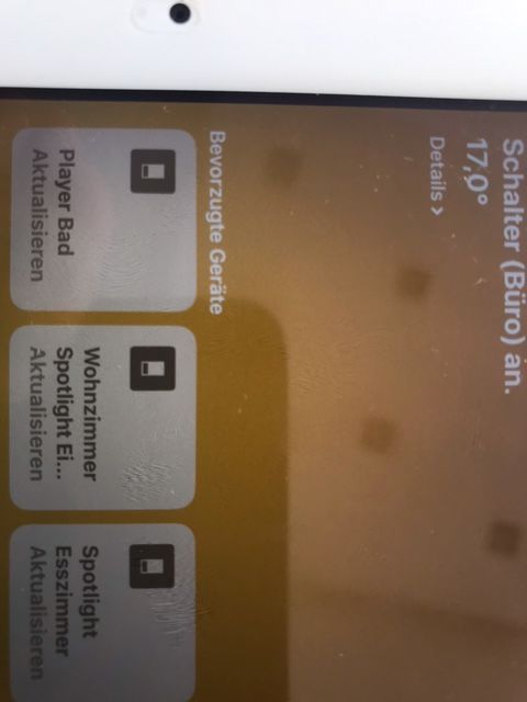

    ich möchte gerne meinen Homematic Sensor der auf dem Dachboden befestigt ist hier die temperatur und die Luftfeuchtigkeit auf meiner Homekit App (Ipad) anzeigen lassen.
    Leider habe ich probleme mit der Zuordnung und dem verständnis.

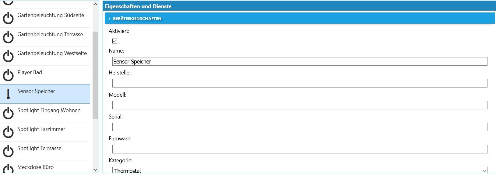

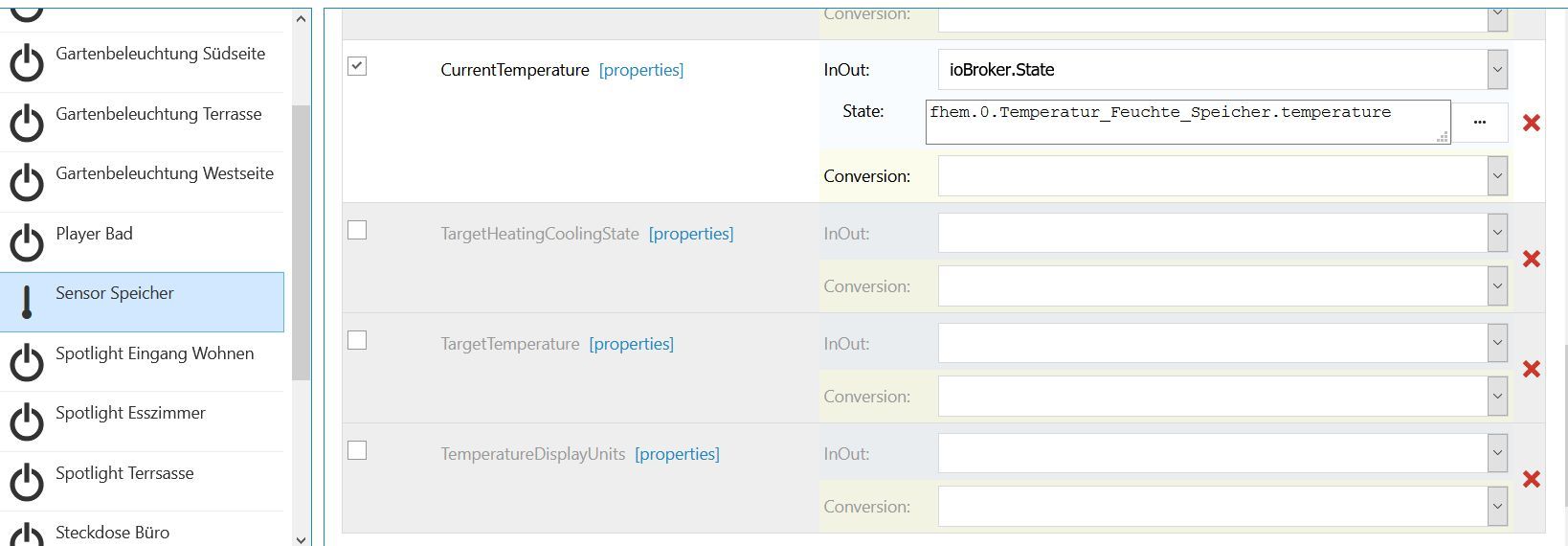

    Ich habe in Yakka über iobroker als Gerätenamen, Speicher gewählt und unter Kategorie " Thermostat" gewählt....dann habe ich service gewählt......siehe die Bilder.
    Auf dem Homebildschirm der Homekit App wird jetzt aber nur 17 Grad angezeigt und nicht der Name wie hier gewählt "Speicher". Das die Steckdose im Büro an ist wird aber angezeigt!!
    Was mache ich hier falsch bei der Auswahl?? Auch wird die Luftfeuchtigkeit nicht angezeigt :-(
    Über ne Rückinfo wie ich vorgehen muss und was ich auswählen muss um das die Temperatur und die Humidity angezeigt wird auf dem Homebildschirm bedanke ich mich herzlich im Voraus.

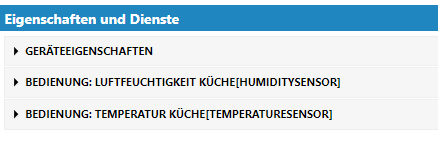

      @kusselin Du nimmst für die Anzeige nicht den Service-Typ Thermostat, sondern einmal den Sensortyp Humidity und einmal Temperature.
      Sensoren schaltest Du nicht, sondern dienen nur der Anzeige:

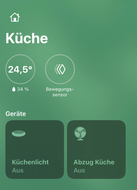

        @mickym Danke Dir...so funktioniert und wird auch korrekt im Home angezeigt!
