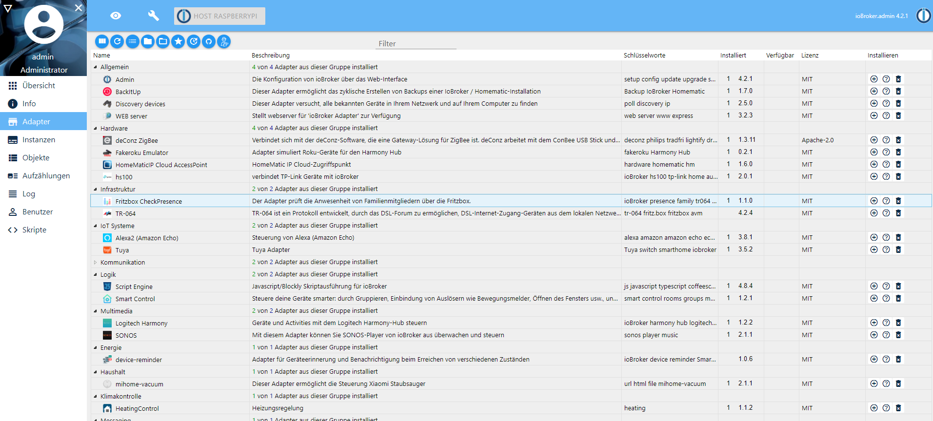

          @lustig29 Mach mal 'nen Screenshot der Titelleiste.
          L 1 Antwort Letzte Antwort
            L Offline
            L Offline
            lustig29
            • L lustig29
