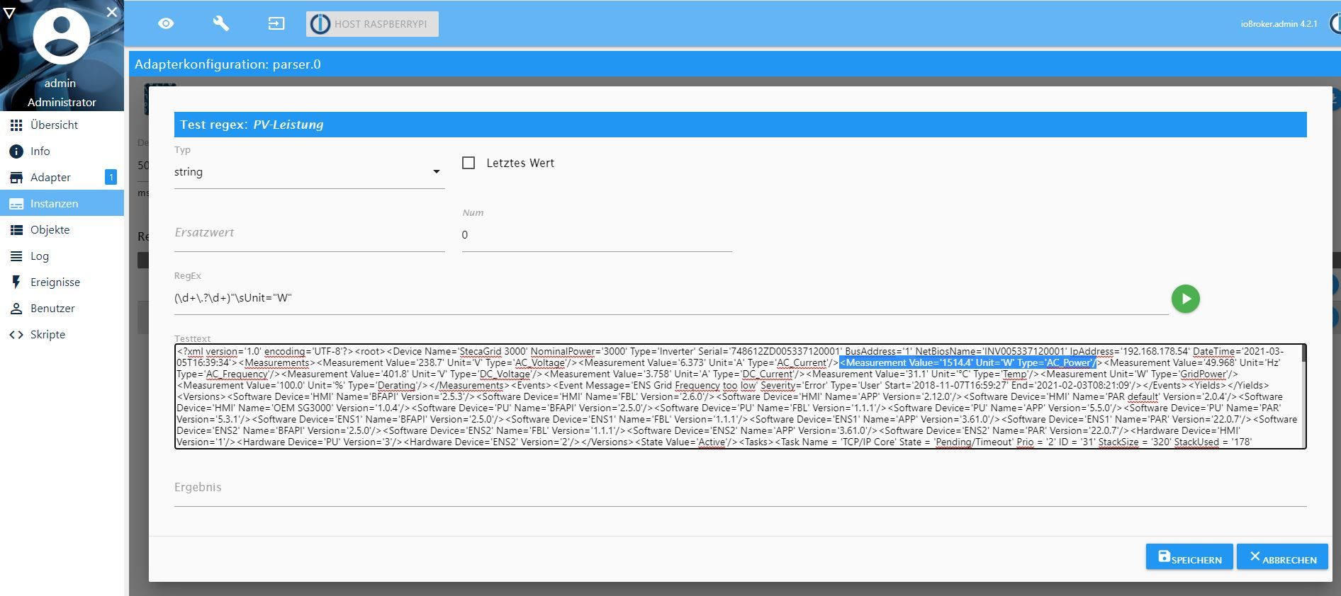

    Ich habe gestern Abend kurz vor Sonnenuntergang beide Varianten getestet - keine hat funktioniert, d.h. keine Anzeige.
    Ich habe dann noch etwas herum probiert und bin darauf gekommen:
    AC_Current[^\d]+([\d.]+).\s......W
    Das sieht zwar nicht sehr schön aus, scheint aber zu funktionieren. Wenn ich statt der vielen Punkte einen Buchstaben von Unit (was ich ja suche) eintrage, funktioniert nichts. Verstehe ich nicht, da regex101 mit Unit kein Problem hat.
    Wenn die PV läuft, werden die Werte angezeigt, nachts wird allerdings NaN (Not a Number) angezeigt. Ich denke, das kann ich aber mittels Script zu 0 ändern.
    Also: Im Prinzip Problem gelöst!

            Versuch mal ([\d.]+)[^U]+Unit="W"
            das gibt jetzt zumindest gar nichts an.
            Da kann man doch einen Ersatzwert angeben, setz den mal auf 0
            Edit:
            Oder: ([\d.]+)?.{17}AC_Po
            NamrennerN Offline
