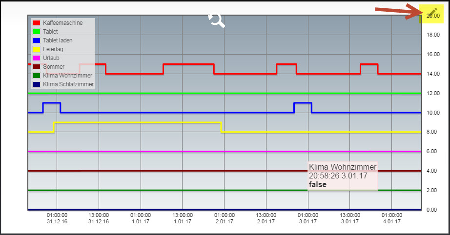

      mein Zugang ist folgender. Wenn ich ein FLOT erstellt habe zeige ich das ja wo an. (in meinem Fall VIS).
      Nun kann ich über den Bleistift rechts oben direkt wieder in den Editor springen. Dort ändere ich das gewünschte und kopiere den Link wieder in die Anzeige.
