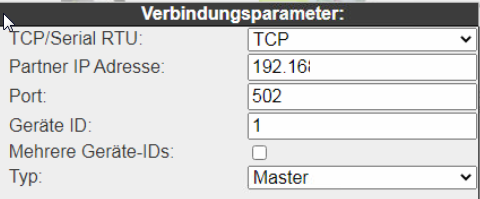

    Ich habe das Problem das ich keine Verbindung aufbauen kann:
    Nach meiner Recherche hier im Forum müssten die Einstellungen aber richtig sein:

                  @bueffel0815 Das sieht gut aus.

                            hab ein kleines Update bzw eine Lösung gefunden. Hab im Adapter mal die IP meiner 2. Wago eingetragen (die lag noch hier rum:-) . Die hat der iobroker sofort erkannt und sich damit verbunden. Habe dann die alte resettet und dann das Programm neu in die Wago eingespielt, und siehe da es geht 😊
                            Hat also alles nicht an dem iobroker gelegen sondern an der Wago 😠
                            Naja da muss man auch mal drauf kommen.... wo jetzt der Fehler ganau lag kann ich auch nicht sagen.
                            Aber trotzdem vielen Dank für die Hilfe.
