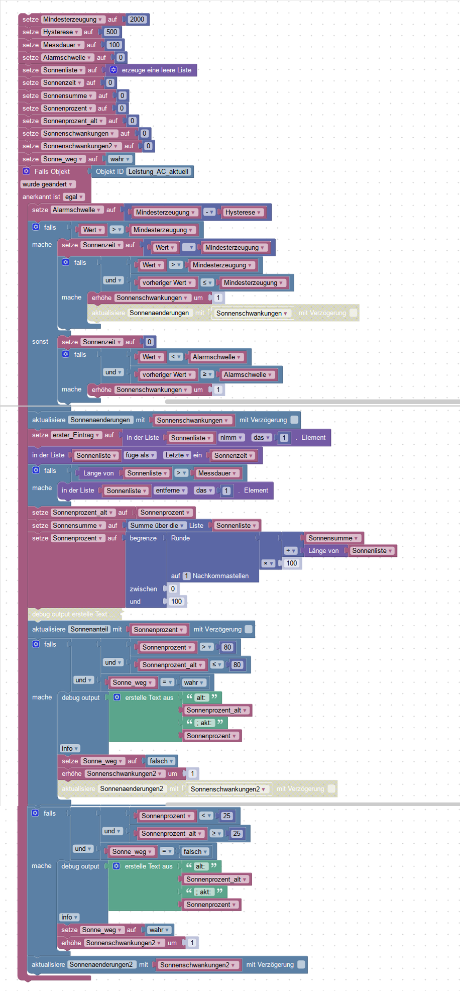

    ich muss euch leider um Hilfe bei einem Blockly zur Steuerung der Ladung meines Elektroautos bitten, weil ich mich da irgendwo festgefressen habe.
    Die eigentliche Steuerung steht, aber ich brauche noch ein Skript im Hintergrund, das mir sozusagen die Ladung freigibt.
    Hintergrund
    ich möchte weitestgehend nur mit Solarüberschuss laden. Aus vorwiegend zwei Gründen:
    • die Einspeisevergütung nach Abzug der Umsatzsteuer ist dermaßen niedrig, dass ich für das Geld, das ich für Benzin ausgeben würde etwa 5-6mal soweit komme. Außerdem gönne ich dem EVU nicht die Möglichkeit meinen Strom zum mehr als dreifachen Preis weiterzuverkaufen.
    • Da unser Haushalt Warmwasser und Herd über Elektro laufen hat, muss ich den Bezug unter 6000kWh/a halten um (noch) nicht in die Pflicht eines Smartmeters mit Regulierungsmöglichkeit zu kommen.
    Meine Idee war es, das Auto wenn möglich an der Ladebuchse zu halten und sobald genug Solarüberschuss da ist, diesen statt einzuspeisen, in das Auto umzuleiten.
    Leider geht das aus technischen Gründen nicht. Häufiges an- und abschalten mag die Technik gar nicht.
    Also muss ich so etwas wie eine Solarprognose umsetzen, die meinen Ertrag monitort und erkennt, ob dieser stabil bleibt oder wegen dauernd wechselnder Wolken nicht stabil ist.
    Mein Ansatz prüft zum einen, ob eine bestimmte "Sonnenzeit" herrscht. dazu werden Ertragswerte über dem Grenzwert (etwas gewichtet) mit 1 und unter dem Grenzwert mit 0 gezählt und daraus %-Sonnenzeit im Beobachtungszeitraum berechnet.
    Das klappt ebenfalls schon ganz gut.
    Zusätzlich möchte ich einen Wert haben, der nach Unterschreiten der unteren Grenze der Sonnenzeit, vor dem Wiedereinschalten eine Prognose gibt, ob sich das lohnt.
    Dazu prüft das Programm die Anzahl an Überschreitungen des Schwellwertes + die Anzahl an Unterschreitungen von (Schwellwert-Hysterese)
    Da muss ich noch irgendwie ein Intervall unterbringen um das auf eine gewisse Zeiteinheit zu normieren.
    Aber vielleicht denke ich viel zu kompliziert und einer von euch hat eine viel bessere Idee, eine solche "Solarprognose" zur Steuerung der Ladung mit eigenen Messwerten zu bekommen.
    Schon jetzt einmal vielen Dank im Voraus und für das Lesen des langen Textes ;-)

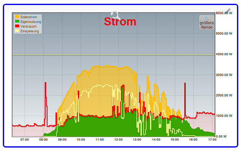

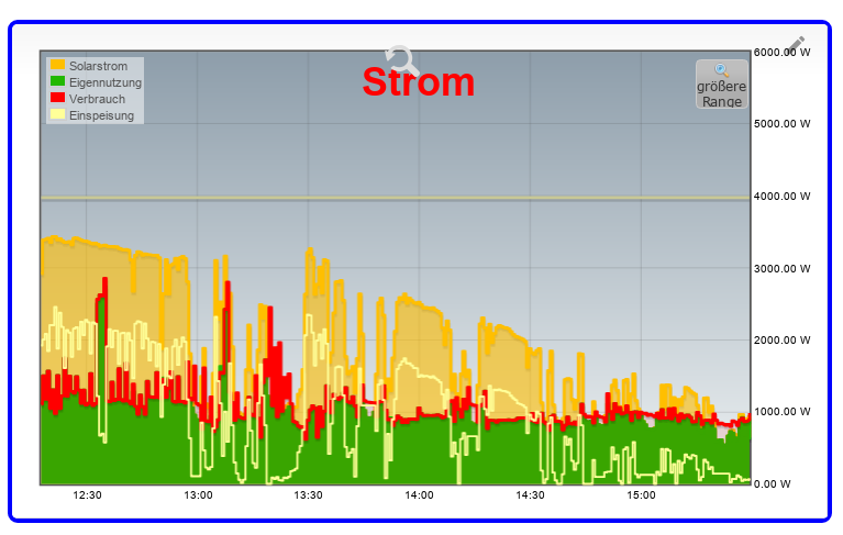

            So sah das heute aus:
            gezoomt:
            so gegen 14:30 hätte ich abgestellt
            Wenn eine Automatik schon um 13:00 abgestellt hätte, hätte sie danach nicht mehr anschalten sollen

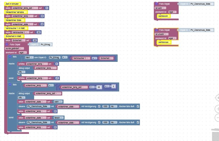

                @homoran da ich ja in absehbarer zeit das selbe problem habe habe ich mich auch schon mal dran gemacht ein blockly zu entwerfen, ist aber noch im anfangsstadium, dies ist meine rangehensweise mit wolkentimer.
                Mal schaun ob ich das so hinbringe, vor haben würde ich.
                wenn 10 minuten andauernder sonnenschein ist dann sollte der verbraucher einschalten, ist dies in 10 minuten nicht gegeben dann bleibt sie aus und probiert es die nächsten 10 minuten wieder,
                aktuell sind die ganzen variablen kleiner gestellt wegen test. 10 minuten sollte schon klappen, man könnte ja dies dann auch auf 20 minuten oder noch länger einstellen.
                Wie gesagt ist nur ein Testscript und total am Anfang, nicht verwendbar für Live.

                  • B babl
                    @babl sagte in Bitte um Hilfe für ein komplexes Blockly:
                    und genau das ist meine bisherige Strategie gewesen waren auch +/- 10 Minuten
                    Aber das werden zu viele Schreibzugriffe auf den Flashspeicher der Wallbox
