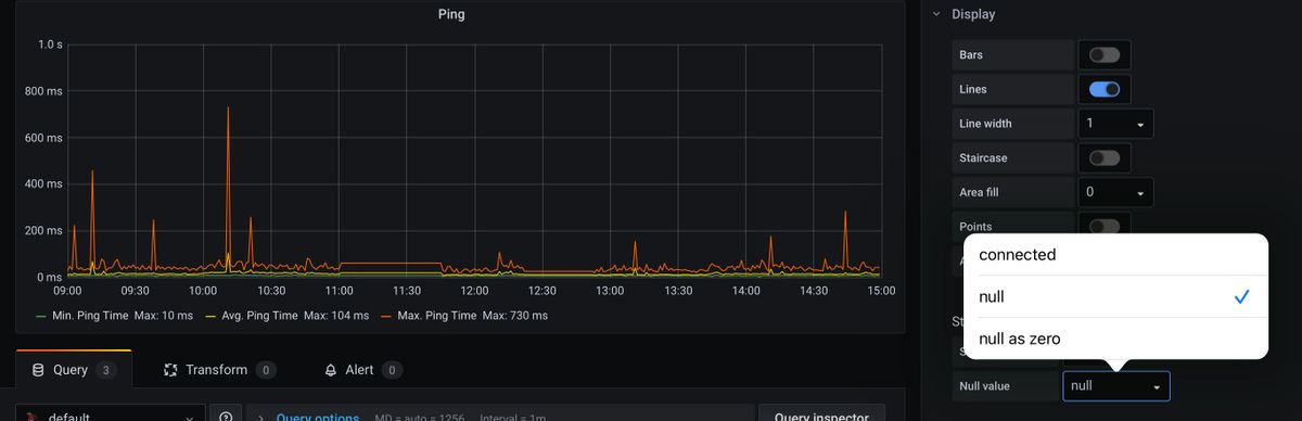

        Lege ich einen State neu an, ist der Wert zunächst undefiniert. Ich kann dann einen Wert setzen, komme aber nicht wieder in diesen Zustand zurück wenn es keinen gültigen Wert mehr gibt.
        Beispiel: Ein Ping auf eine IP Adresse. Ein Timeout kann nur sinnvoll als null abgebildet werden. 5000 ms wäre ebenso falsch wie 0 ms.
        Im Screenshot ist zu sehen, dass ab 11 Uhr das Internet ausgefallen ist. Es wird der letzte Ping Wert angezeigt, was jedoch nicht korrekt ist. Könnte ich den Wert auf null setzen, wäre der Graf dort unterbrochen.
