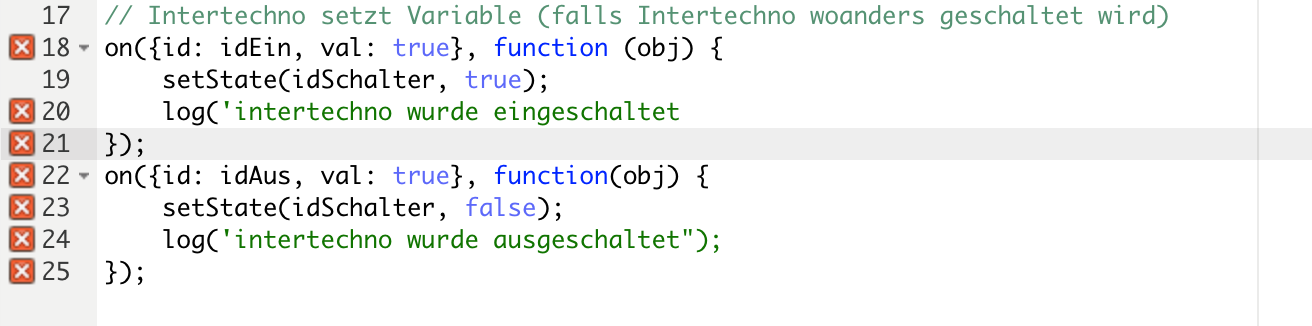

                          • J Offline
                            jensus11
                            Ich habe jetzt das Script angelegt.
                            Es wird dieses rote Kreuz angezeigt und die Meldung kommt.
                            Ein Objekt habe ich auch angelegt.
                            Wenn ich ein Bulb on/off Widget in Vis erstelle und da Javascript.0.Schalter auswähle wird der Status im Objekt auch geändert.
                            Nur die Steckdose schaltet nicht.
                            • BluefoxB Offline
                              BluefoxB Offline
                              > on(****{****id: idEin, val: true****}****, function (obj) {
                              • J Offline
                                jensus11
                                jetzt sieht es so aus.

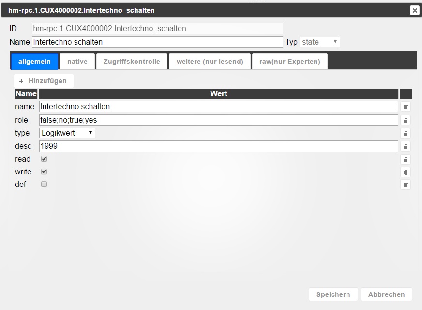

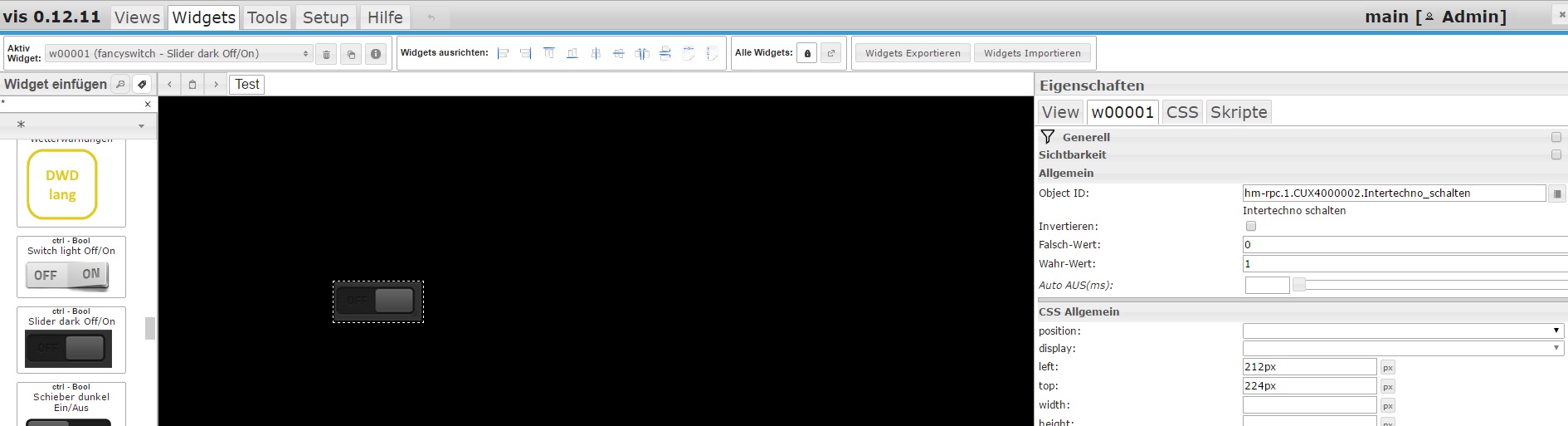

                                    schubi82
                                    vorweg, ich kenne mich nicht wirklich mit Skripten aus, ist auch mein erster Versuch in VIS etwas zu realisieren. Habe aber versucht es wie hier erläutert zu übernehmen. Leider passiert nichts, wenn ich auf den Schalter drücke. Ein Objekt habe ich angelegt und im Widget auch ausgewählt…
                                    Hier der Inhalt meines Skripts:
                                    var idEin = "hm-rpc.1.CUX4000002.1.PRESS_SHORT",
                                        idAus =  "hm-rpc.1.CUX4000002.2.PRESS_SHORT";
                                    var idSchalter = "hm-rpc.1.CUX4000002.Intertechno_schalten"; // Instanz anpassen
                                    createState(idSchalter, false, {
                                        type: "boolean",
                                        name: "Intertechno schalten",
                                        desc: "1999"
                                    // Variable setzt Intertechno
                                    on(idSchalter, function (obj) {
                                        if (obj.state.val) setState(idEin, true, false); // ack false = Wert setzen
                                        else setState(idAus, false, false);
                                    // Intertechno setzt Variable (falls Intertechno woanders geschaltet wird)
                                    on(idEin, val= true, function (obj) {
                                        setState(idSchalter, true);
                                        log("intertechno wurde eingeschaltet");
                                    on(idAus, val= true, function(obj) {
                                        setState(idSchalter, false);
                                        log("intertechno wurde ausgeschaltet");
                                    Im Anhang noch die Screenshots. Was mache ich falsch? Über Homematic kann ich die Dosen schalten.
                                    Viele Grüße
                                    geändert: Code in Code-Tags; Homoran (Mod)
                                    • Y Offline
                                      Y Offline
                                      ykuendig
                                      Warum hast Du die dritte Zeile verändert? Gem. Muster war das doch ein 'lokaler' Datenpunkt im JavaScript Adapter.
                                      Und heissen Deine PRESS_SHORT Ziele zufällig gleich wie die des Kollegen weiter oben?
                                      Gruss Yves
                                        schubi82
                                        Ja, die PRESS_SHORT-Adresse ist gleich :-)
                                        Ich dachte in die dritte Zeile muss die Adresse rein, wo ich das Objekt erstellt habe!? Und das hab ich unter hm-rpc-1 gemacht… Aber wenn ich Dich richtig verstehe, muss das gar nicht darunter, sondern unter dem JavaScrip Adapter, den ich gar nicht installiert habe, erstellt werden!? Dann ist das wohl der Fehler, ich habe das Skript einfach nur im Widget unter "Skripte" eingetragen.
                                        Brauch ich den Javascript/Coffescript Engine-Adapter?
