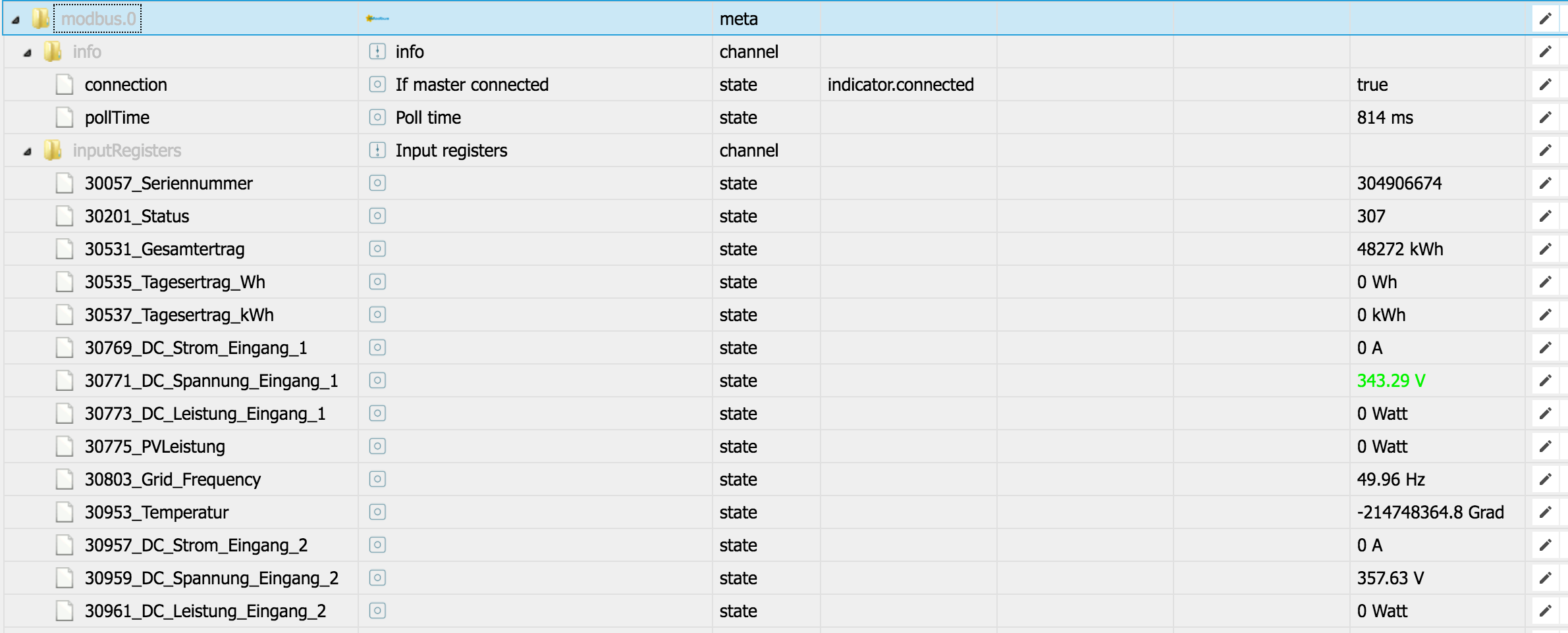

    Hallo

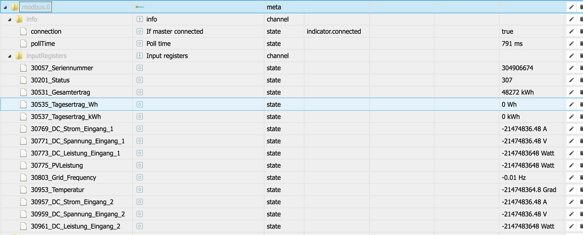

    von einem Tag auf den anderen kommen diese falschen Werte.
    nachdem es ja schon gut eine Woche gelaufen ist, denke ich nicht an einen Konfigurationsfehler.
    Schätze wenn ich ioBroker und SMA WR neustarte, sind es wieder korrekte Werte.
    Kann ich vorher noch etwas prüfen, Infos liefern ev. um zu sehen woher der Fehler kommt?

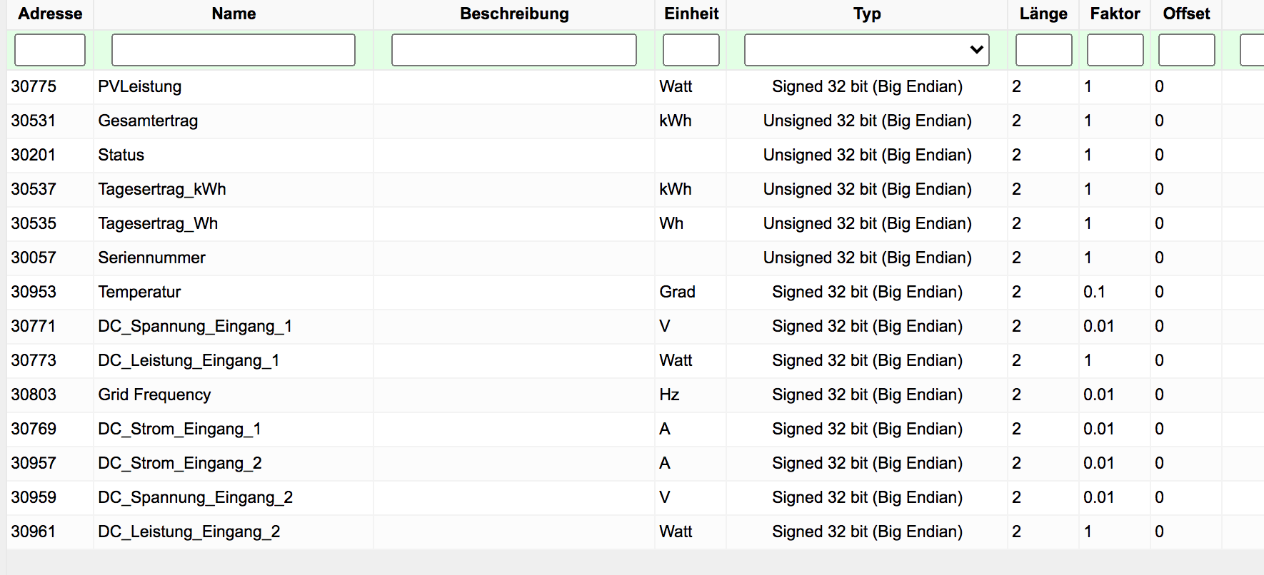

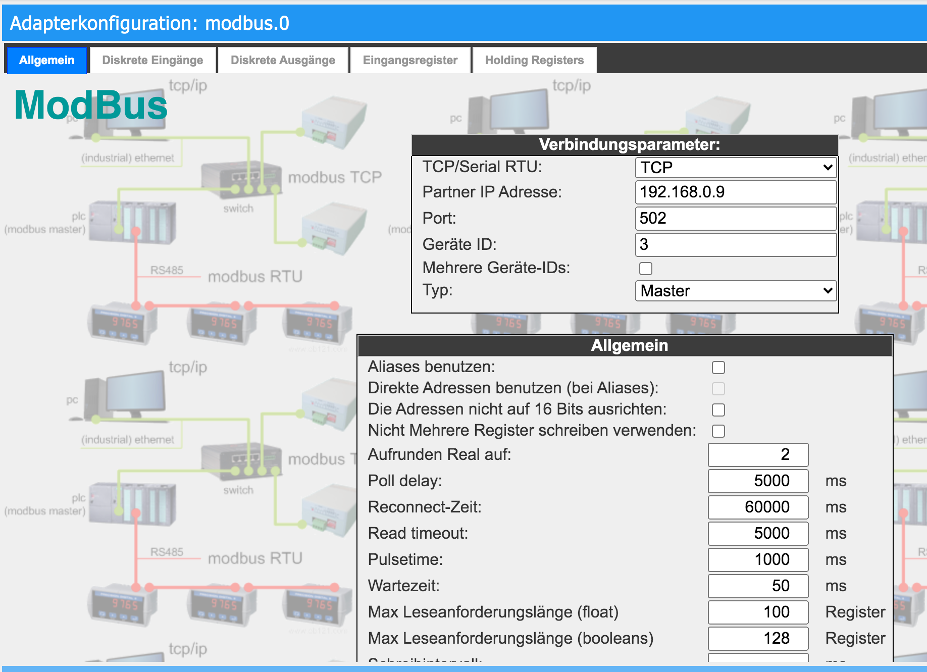

    Bildschirmfoto 2021-02-21 um 07.15.50.png Bildschirmfoto 2021-02-21 um 07.15.53.png Bildschirmfoto 2021-02-21 um 07.15.56.png

    Umstellung der Instanz auf debug: Werte bleiben falsch.
