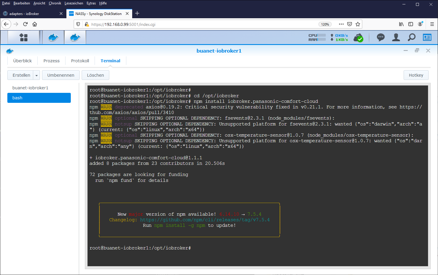

                  nun hab ich die Konsole gefunden
                  aber was will sie mir sagen nachdem der befehl install durchgelaufen ist
                  npm updaten ja aber die oberen meldungen?

                    @ostseeskipper Nur Warnings, kannst du ignorieren. Und tunlichst nicht npm auf eine Version 7 bringen im Moment.
                    Und bitte keine Screenshots von Konsolentext. In CodeTags hier rein.

                      @thomas-braun
                      Sorry die Codetags hab ich mit copy paste nicht rausbekommen.
                      Hmm, nun ist npm schon auf version 7.5.4. stimmt damit was nicht.

                        ostseeskipper
                        @ostseeskipper
                        hab nach dem update von npm und neustart das install des adapters noch mal laufen lassen. Und es kamen keine Fehler oder Warnungen hoch. Sogar der Adapter ist nun drin und mach mich mal ran den zu konfigurieren.
                        Danke allen, speziell @AlCalzone 👍 für den wink in die richtige Richtung

                          @ostseeskipper Ja, damit stimmt im Moment was nicht. Jedenfalls im Zusammenspiel mit dem ioBroker.
